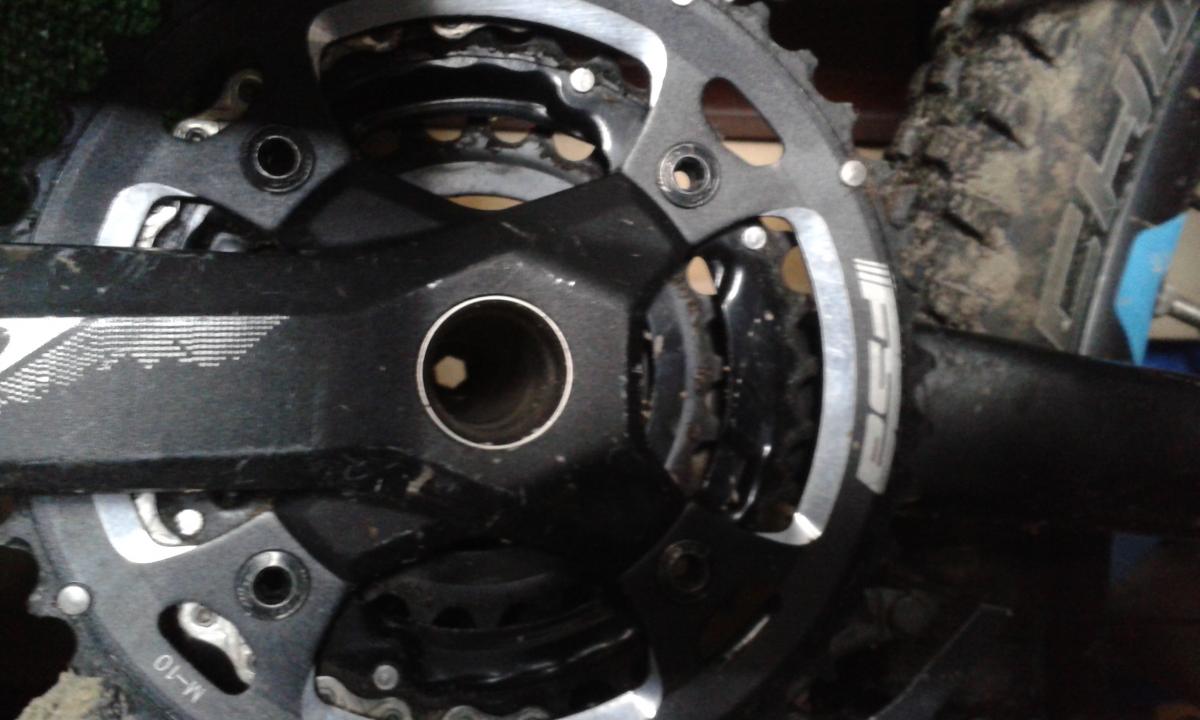

Witam,
Proszę Was o poradę. Mam "fabryczną" korbę w rowerze giant talon 1 2014r. Korba nie ma jakiś napisów które by mówiły o jej typie. Jest to jakiś twór FSA Mega Exo.
Aktualnie muszę wymienić największą tarczę 42T. Tarcza ma nadrukowane FSA M-10. Wygląda tak jak na załączonym zdjęciu. W sumie mam 3 tarcze z przodu.
Patrząc na zdjęcia ze sklepów wychodzi, że Deore XT FC-M770-10 42T powinno pasować w jej miejsce.
https://www.centrumrowerowe.pl/czesci/rowerowe-mechanizmy-korbowe/tarcze-i-czesci/p,tarcza-mechanizmu-korbowego-deore-xt-fc-m770-10-42z-shimano,96634.html
Pytanie czy aby na pewno, ewentualnie czy można założyć coś innego...
Mam kasete 10rz 11-36. (przerzutka deore XT). System Dyna-Sys.
Sprawdź rozstaw otworów montażowych.
Czasem są też niespodzianki w mechanicznym niedopasowaniu elementów od różnych producentów, gdzieś coś wystaje i przeszkadza, itp.
Na pewno chcesz przepłacać za tarczę XT? Deore/slx nie starczy? ;)
Nie chce przepłacać. Wizualnie to mi jakoś spasowało. Jeżeli jest coś tańszego a będzie działać w tej konfiguracji to nawet lepiej. A jaki konkretnie typ miałbym szukać?
Co do otworów to będzie to 104 prawdopodobnie. Zaraz zmierzę i się upewnię.
Rozstaw otworów jest na 104. Zatem jaki typ tarczy pod dyna-sys się nada do tej korby?
Znalazłem SLX jakiegoś ale tam jest napisana technologia  HyperDrive
Czy takie coś się nada?
http://allegro.pl/shimano-tarcza-korby-slx-fc-m660-10-42t-czarna-cr-i4947302437.html
Rozstaw otworów może być ten sam, za to wychylenie zębów w prawo lub lewo inne ( kwestia ustawienia przerzutki i nietrafiania łańcucha) plus to ze materiału miedzy otworem śruby a krawędzią może być za dużo i zębatka nie "usiądzie" - konieczność pilowania.
