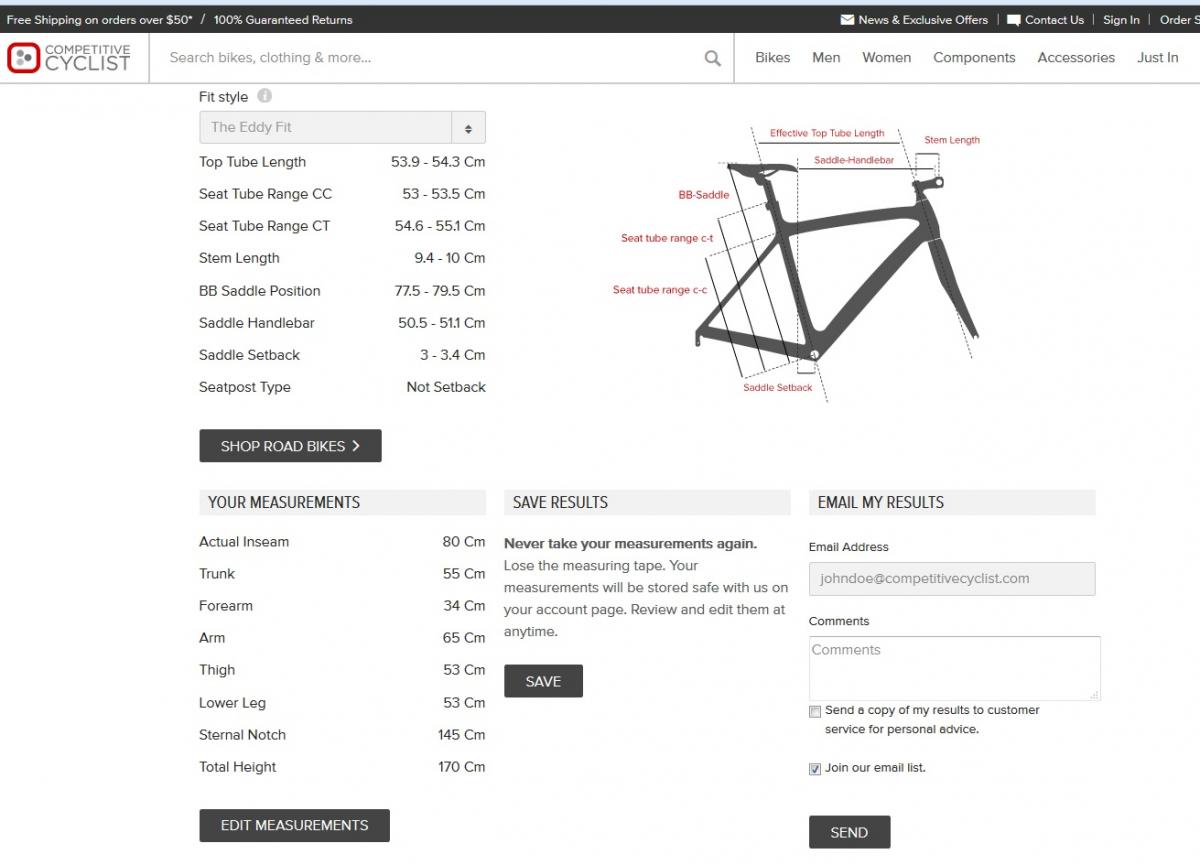

tomeeek07 Napisano 16 Stycznia 2016 Napisano 16 Stycznia 2016 Przy moim wzroście 170cm i noga 80cm rama M tj 54 będzie odpowiednia? Pomierz się i tutaj wpisz wyniki: http://www.competitivecyclist.com/Store/catalog/fitCalculatorBike.jsp#measures Aczkolwiek myślę, że rozmiar 54 będzie za duży, lecz najlepiej, skoro kupujesz nowy rower to udać się do Deca i wypróbować różne rozmiary.
madmx Napisano 16 Stycznia 2016 Autor Napisano 16 Stycznia 2016 A więc tak wynik z kalkulatora który podałeś jest w załączniku wychodzi na to, że rozmiar 54 będzie ok tak? Druga sprawa aktualnie mój obecny rower jest na kołach 28" trochę taka szosowa rama aczkolwiek nie szosa bo prosta kiera. Rama w tym rowerze to górna rura 60 zaś pod siodłowa to 50 z tym, że mostek jest bardzo krótki jakieś 4cm bo jest wspólny z widelcem. Jakoś nie czuję dyskomfortu podczas jazdy ale przy dłuższych jazdach około 100km czuć ból pleców delikatny.

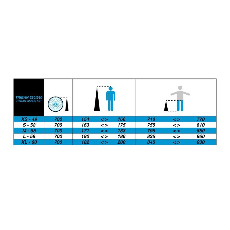

ChongLee14 Napisano 18 Stycznia 2016 Napisano 18 Stycznia 2016 A jeszcze jedno: wybierając rozmiar ramy, kierować się lepiej wzrostem, czy lepiej długością nogi? Mam 170 cm wzrostu, więc z obrazka wychodzi rama S. Ale długość mojej nogi to 82 cm, więc rama M. Jak wybrać? W między czasie doczytałem, że tribany 500 i 520 mają słabe koła. I ja przy wadze 85 kg chyba muszę wybrać 540, ten z mocnymi kołami.
madmx Napisano 18 Stycznia 2016 Autor Napisano 18 Stycznia 2016 Jak bym miał kasę to bym brał taki na jaki mnie stać. A więc jak stać ciebie na 540 to bierz 540. Najlepiej podjechać do sklepu i się pomierzyc. Ja nigdy nie jeździłem na szosie więc w sumie nawet nie wiem jak się ustawi moje ciało do szosy. Patrząc na te tabele brał bym S nawet w ciemno.

madmx Napisano 30 Stycznia 2016 Autor Napisano 30 Stycznia 2016 Koledzy jak tak patrzę na te rozmiary między S a M to Górna rura to tylko 1 cm różnicy. Czy to naprawdę aż tak dużo? Podsiodlowa jest 2cm ale to zawsze można sztyca obejść.
