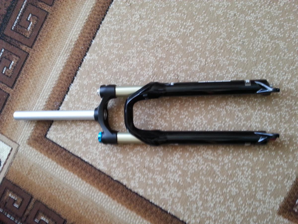

Chciałbym podzielić się z wami moją opinią o amortyzatorze Spinner Aeris 320-100 zakupionym jako fabrycznie nowy.  :sweat:
Do zakupu zachęciła mnie jego stosunkowo niska waga, sprężyna powietrzna, teflonowe golenie oraz cena.  :whistling:   Fajnie wykonany, wizualnie dopracowane szczegóły...

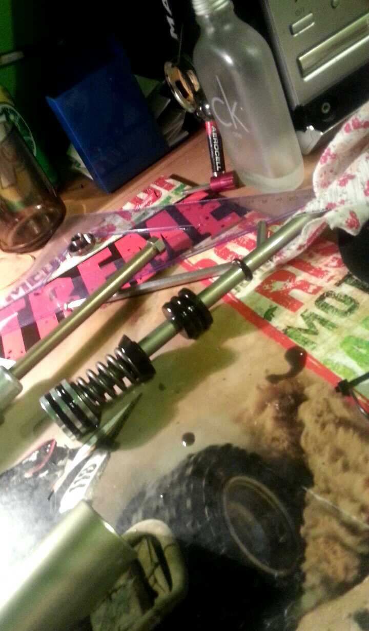

W celu poprawienia pracy postanowiłem zalać dolne golenie olejem (po 10 ml na stronę syntetyka silnikowego 5W40). Po jeździe próbnej na górnych goleniach pojawił się olej co nie wróżyło nic dobrego- ale praca znacznie lepsza a i czułość wzrosła.  :laugh:\

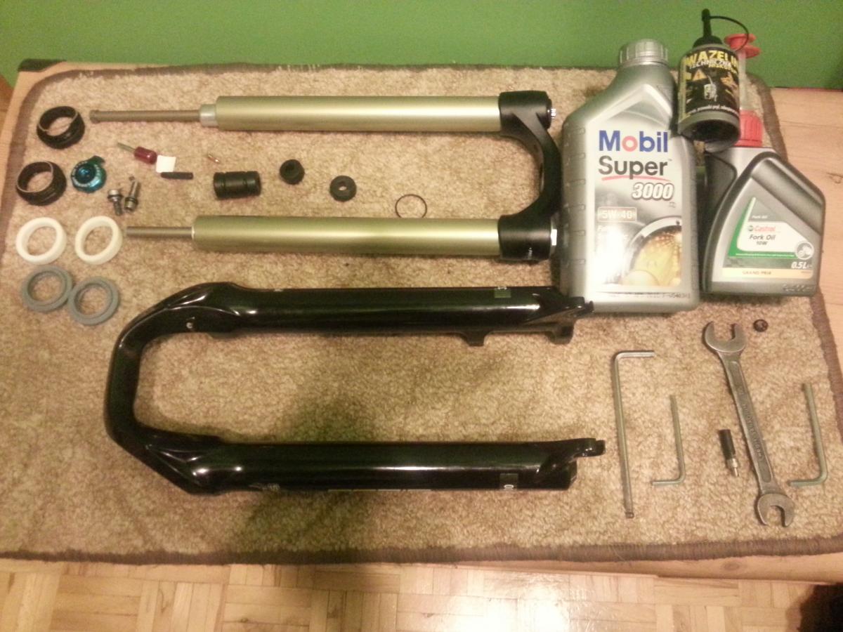

Postanowiłem więc kompletować części i chemię do poważniejszego serwisu, Zakupiłem wazelinę techniczną i olej do tłumika. Wyjąłem też jedną uszczelkę żeby zmierzyć jej powierzchnię montażową, lecz następnego dnia już jej nie pamiętałem  :teehee: Pierwsza

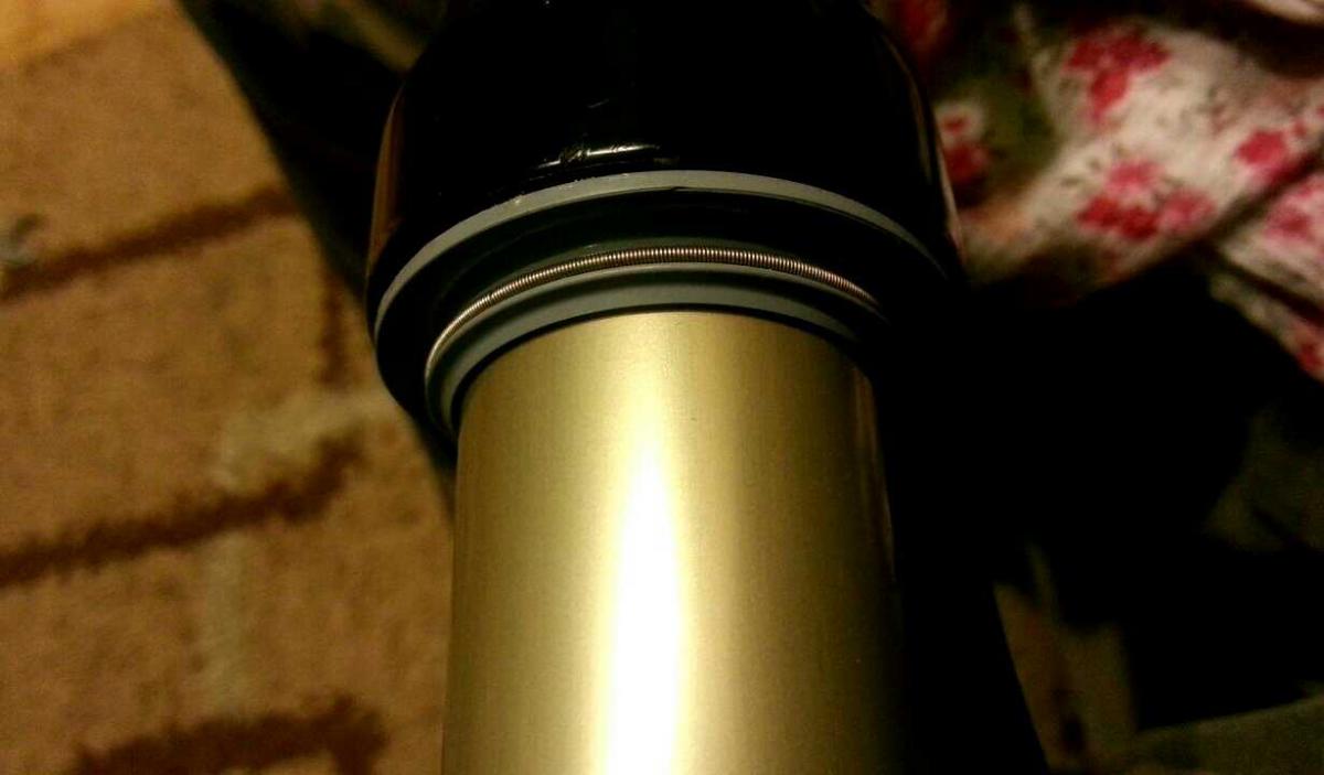

myśl jaka mi przyszła to to, że Spinner ponoć produkowany jest w fabryce Rock Shox!  :sorcerer:  Popędziłem w ciemno po uszczelki do Rock Shox-a z goleniami 32mm. Zakupiłem zestaw do Recon-a Silver ( :icon_exclaim: pasują również od innych które posiadają golenie 32mm :icon_exclaim: ). Uszczelki te są ciaśniejsze od oryginalnych więc i oleju puszczać nie powinny. W zestawie były też gąbki olejowe, które bez problemu mieszczą się pod uszczelki kurzowe.
Moim rozczarowaniem był zamknięty, nierozbieralny tłumik... A ja przecież kupiłem olej właśnie z myślą o tłumiku...  :bye2:  Przy "wolnym" tłumieniu, tłumik wydaje irytujący dźwięk (coś jak sapanie z piskiem) słyszalny także podczas jazdy.  No ale cóż, póki działa to jest, da się z tym żyć. Potem się coś wymyśli.  :thumbsup:
Praca amortyzatora po tych zabiegach znacznie lepsza niż pierwotna. Teraz sądzę, że jego pracę można porównać do SID-a (tak jak w testach bikeboard.pl). Lecz bez tych przeróbek do jakiegoś Suntoura XCT.
Jestem w pełni zadowolony z tego amortyzatora i jest on wart tych 600-700 zł, oraz chwili uwagi na kosmetykę. Także z uszczelkami nie będzie problemu- sprawdziłem już to w praktyce i z czystym sumieniem można stosować uszczelki Rock Shox.

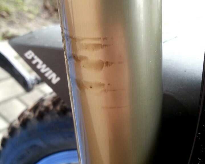

Niepotrzebnie uszczelki wymieniłem? :P Bez zalania olejem były w środku całe w syfie, aby patrzeć a cały teflon byłby w rysach... I o jakim ciśnieniu mówisz?
BTW. olej po jakimś czasie wymieniłem na Fork Oila 10W Castrola :P Z resztą syntetyczny olej silnikowy nie niszczy elementów gumowych... Leży mi oring w takim oleju przez 4 miesiące i zadnych zmian nie widać  :thumbsup:  A co do cartdriga to musze dogadać sie z BFG czy ta radę tu coś lepszego wsadzić. A no i nigdzie chyba nie napisałem, że robiłem w nim jakieś przeróbki :P Użyłem słowa "zabiegów" i "kosmetykę"
