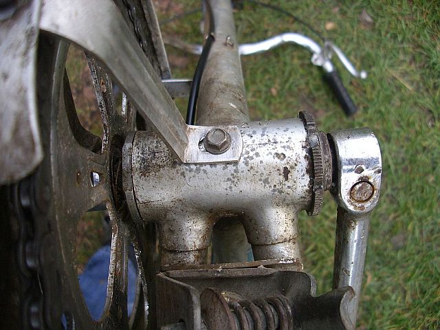

przemq8 Napisano 22 Grudnia 2015 Autor Napisano 22 Grudnia 2015 inna średnica mufy suportu.. Czy ja wiem czy inna, według pomiarów ten zestaw powinien pasować, choć oś suportu może by o jakiś 6mm krótsza http://allegro.pl/wkrecany-suport-gazelle-tap-34-132-i5838301119.html średnica miski wkręcanej 34mm (równe), długość mufy około 68mm, ewentualnie pozostaje taka opcja http://allegro.pl/os-korby-cr-mo-kwadrat-sruby-oss-3n-120mm-i4934440828.html
MMMAAACCC7 Napisano 22 Grudnia 2015 Napisano 22 Grudnia 2015 pracując 5 lat na serwisie wiem że nie będzie pasować..oś na kliny mA gwint na sobie, miski są wbijanesuporty gwintowane wymagają gwintu w ramie, czego u Ciebie nie ma.a sprawdziłeś rozstaw haków? koła które kupiłeś mają 135 mm, a Twoja rama może czasem mieć 125, lub nawet 120 (jak to jakaś stara kobza jest)
przemq8 Napisano 22 Grudnia 2015 Autor Napisano 22 Grudnia 2015 oś na kliny mA gwint na sobie, miski są wbijanesuporty gwintowane wymagają gwintu w ramie, czego u Ciebie nie ma. To najwidoczniej nie jest aż tak stary rower jak sądziłem We wnętrzu taki suport, nie dawno wymieniałem łożyska http://allegro.pl/os-mechanizmu-korbowego-omk-0303-na-klin-wkrecan-i5610511950.html a sprawdziłeś rozstaw haków? koła które kupiłeś mają 135 mm, a Twoja rama może czasem mieć 125, lub nawet 120 (jak to jakaś stara kobza jest) Przymierzałem, większych problemów nie było ale trzeba było troszkę rozgiąć.
MMMAAACCC7 Napisano 22 Grudnia 2015 Napisano 22 Grudnia 2015 to pewnie rama 130 mm, suport faktycznie wkręcany, tylko ktoś sobie tu nieźle życie utrudnił (suport wkręcany a oś na kliny) Jakby od początku nie szło założyć osi i korby na kwadrat.czyli z suportem nie powinno być problemów, pierwszy spawacz (nie żaden garażowy mietek), stara, wycięta skądś przelotka, 2 spawy i montujesz przerzutkę przednią.
przemq8 Napisano 22 Grudnia 2015 Autor Napisano 22 Grudnia 2015 stara, wycięta skądś przelotka, 2 spawy i montujesz przerzutkę przednią. Czyli jednak da się zrobić przerzutkę z przodu. Dzięki za wszystkie rady, montaż będzie w niedalekiej przyszłości jak w końcu dojdę z tym doborem suportu do korby Nie łatwiej (może nie taniej) założyć przelotkę na zippa
