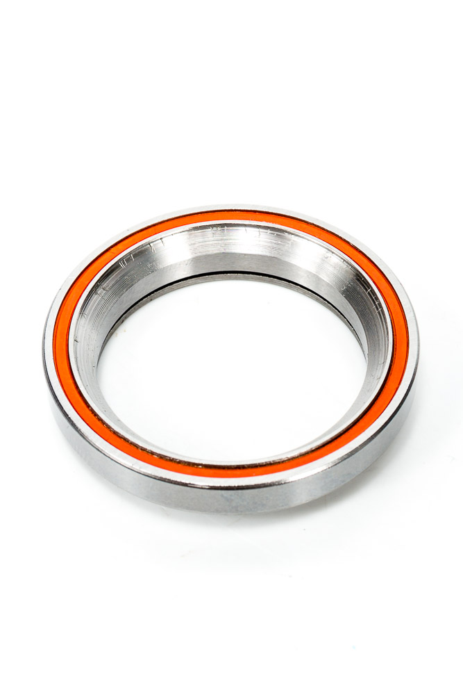

krystek929 Napisano 18 Grudnia 2015 Autor Napisano 18 Grudnia 2015 Jeśli chodzi o błoto, to by się zgadzało bo wiadomo jaką mamy teraz pogodę, a ja jeżdżę niemal codziennie i to bez błotników. Mogło się coś dostać do środka. Z zewnątrz bieżnia, łożysko i miska są wyczyszczone, ale czy samo łożysko da się rozebrać?dolne łożysko mam dokładnie takie : http://rowerowy.com/sklep/czesci/stery/parts/prod/dart-bearings rozebrał ktoś takie łożysko?Jak widać, konstrukcja nie należy do najbardziej uszczelnionych... Jeśli chodzi o podkładkę, to wszystko co było w pudełku jest zamontowane. Raczej wykluczył bym zły montaż lub błąd konstrukcyjny, gdyż jak mówiłem przejechałem na nich ok 650 km i było dobrze.
gtb Napisano 18 Grudnia 2015 Napisano 18 Grudnia 2015 ale czy samo łożysko da się rozebrać? Delikatnie podważasz plastikowy pierścień ( na załączonej fotce to pomarańczowe ) i po jego wyciągnięciu rozbierasz na część - w środku masz wianuszek z kulkami . Wyczyść wianuszek i bieżnie, przesmaruj , złóż i powinno być dobrze , chyba że korozja zrobiła już swoje ( miałem tak w sterach VP - fabrycznie minimalna ilość smaru + błoto doprowadziło do korozji kulek ).
krystek929 Napisano 18 Grudnia 2015 Autor Napisano 18 Grudnia 2015 dziękuję bardzo! W takim razie zabiorę się za rozebranie łożyska
