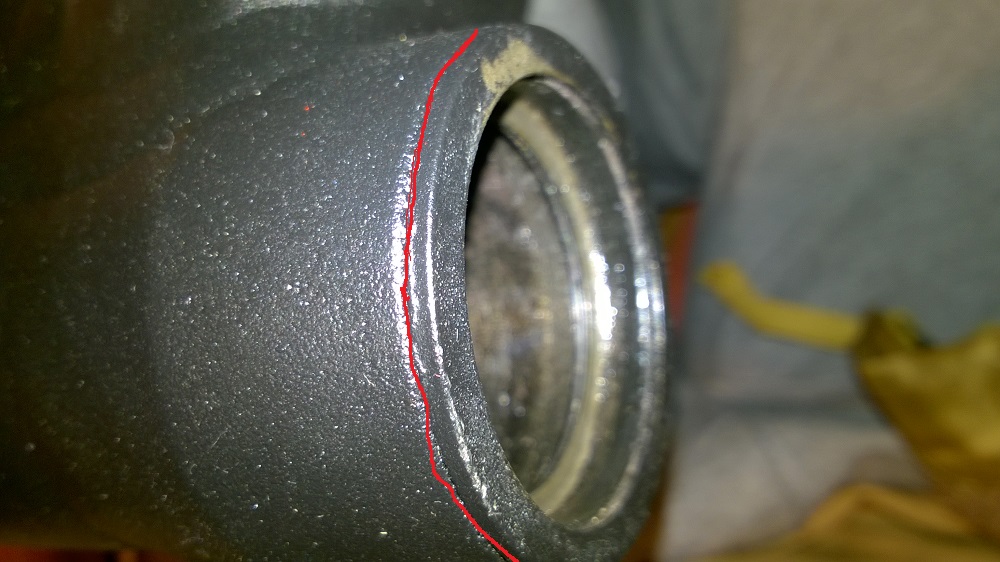

gtb Napisano 5 Grudnia 2015 Napisano 5 Grudnia 2015 To nie dobrze że stare bieżnie nie były wybite z ramy przed malowaniem - szczególnie proszkowym i późniejszym piecu. A starą bieżnie z widelca zdemontowałeś ? Najlepiej zrób jakąś fotkę wówczas będzie lepiej widoczny problem .

gtb Napisano 5 Grudnia 2015 Napisano 5 Grudnia 2015 Na widelcu masz nadal starą bieżnię - musisz ją ściągnąć ( zaznaczone na czerwono ) . Przy miskach w ramie delikatnie nożem nadetnij farbę wokół miski ( zaznaczone na czerwono ) i od środka wybijaj po trochu z każdej strony np. przez drewniany klocek. Po tych zabiegach z nowymi sterami pójdzie już z górki.

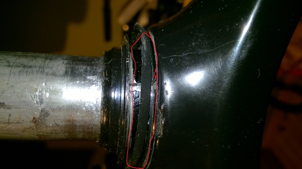

gtb Napisano 5 Grudnia 2015 Napisano 5 Grudnia 2015 Bo pod tą nową jest pozostawiona stara i właśnie tą starą najpierw trzeba usunąć. Zaznaczyłem ją na czerwono na fotce w załączniku w poprzednim poście.
popio Napisano 5 Grudnia 2015 Autor Napisano 5 Grudnia 2015 hmmm to co zaznaczyles to gumowa uszczelka. ide zdjac tą nową i zrobie zdjęcie ,tylko jak kojarze nie było tam zadnej nakładki ... chyba ze nie zauważyłem
gtb Napisano 5 Grudnia 2015 Napisano 5 Grudnia 2015 Pod uszczelką jest bieżnia - ten metalowy pierścien z rozcięciem.
popio Napisano 5 Grudnia 2015 Autor Napisano 5 Grudnia 2015 chodzi tobie to to coś z ''przerwą'' ? to tez jest bieżnia?
gtb Napisano 5 Grudnia 2015 Napisano 5 Grudnia 2015 Dokładnie Usuń to i nabij nową bieżnie do samej korony - bez uszczelkę , ją zakładasz później.

gtb Napisano 5 Grudnia 2015 Napisano 5 Grudnia 2015 Pod kątem od dołu przyłóż jakiś płaskownik lub gruby, szeroki śrubokręt i podbijaj młotkiem dookoła - powinno zejść .
