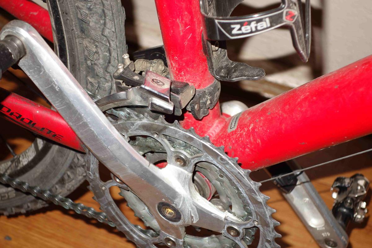

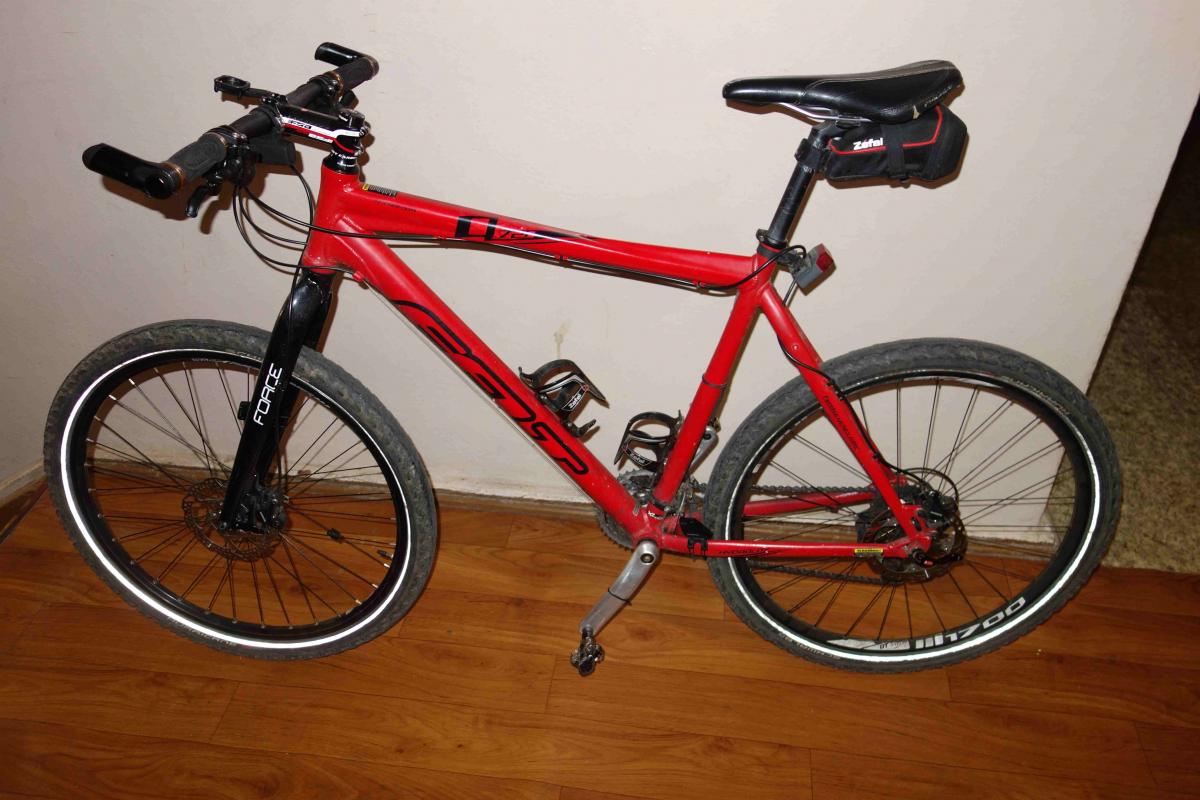

NajmeR Napisano 7 Listopada 2015 Napisano 7 Listopada 2015 Witam Mam taki mały problemik. Otóż zbudowałem sobie ze starej ramy i różnych części rower do treningu po szosie. Na tylnym kole mam kasetę 9rz 28-11, a z przodu korbę 22-32-44. Jednak z czasem okazało się że bardziej szosowa kaseta to za mało i brakuje mi biegów, za często muszę zmieniać z 2 na 3 z przodu, oraz 44 to za mało powyżej 60 -70 km/h. Próbowałem zamontować koronkę 36 za 32, ale okazało się że nie byłem w stanie przerzucić na 3 z przodu, znaczy się dało się ale ta prowadnica łańcucha mocno ocierała o tą drugą zębatkę 36. Mimo wszystko potrzebuje typowo crossowej korby 26-36-48, tylko teraz jaka przerzutka obsłuży mi taką korbę? Dodam że na obecnej ramie przerzutka przednia ma ciąg dolny, manetki to typowe shimano deore dual release czy jakoś tak. Tylko teraz jeszcze są takie kwestie, czy nową przerzutkę na obejmę montuje dokładnie w tym samym miejscu, czy nie na przykład wyżej? Czy potrzebna jest zmiana tylnej przerzutki, obecnie jest shimano deore lx(długi wózek)? Czy potrzeba jakiegoś dłuższego łańcucha, czy standardowy 114 ogniw w zupełności wystarcza? Oraz jest jeszcze jedna kwestia, ale ta jest najmniej ważna, czy gdybym zmieniał w przyszłości ramę i kółka na 29" i robił z tego bardziej coś w rodzaju gravel bike, czy ta przerzutka też będzie pasować? Czy do 29-tek nie ma jakiś specjalnych przerzutek na obejmę które zapewniają większy prześwit dla tylnego koła? Czy nie ma przerzutki która spełniała by te wszystkie kryteria?

adamtulak Napisano 9 Listopada 2015 Napisano 9 Listopada 2015 Z fotki widzę, że twoja przednia przerzutka to FD-M530, taką mam właśnie w jednym ze swoich rowerów z korbą 26-36-48 (FC-M591) i nie ma najmniejszych problemów. Wymieniając korbę z 22-32-44 wystarczyło tylko podnieść przerzutkę i naciągnąć linkę.
NajmeR Napisano 9 Listopada 2015 Autor Napisano 9 Listopada 2015 Dzięki za info, spróbuje podnieść tą przerzutkę i zobaczę co i jak.
