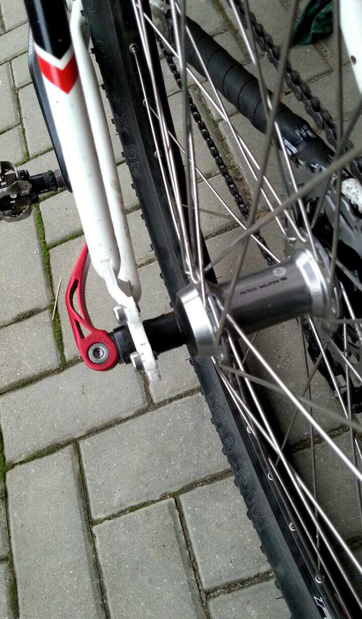

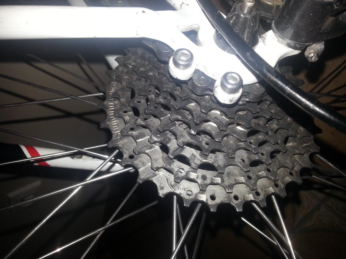

Alpina Napisano 3 Listopada 2015 Napisano 3 Listopada 2015 Witam, Jestem (nie)szczęśliwym posiadaczem ramy specialized hardrock 2000' cr-Mo. Otóż chciałbym bez wymiany ramy założyć hamulce tarczowe (hydrauliczne) na tył. Otóż nie ma tam mocowania, jedynie te dwie dziurki widoczne na zdj. Jak zrobić mocowanie do hamulca? Rama ze stali cr-mo... Może da się dospawac czy coś? Ktoś ma jakiś pomysł? Adaptera2z raczej tu nie będzie pasował
Mod Team IvanMTB Napisano 3 Listopada 2015 Mod Team Napisano 3 Listopada 2015 Pytanie numer jeden. Po jaki grzyb zrobiłeś zdjęcia od strony napędowaej? Przecie tam żądnego hebla/tarczy nie wstawisz. Zapodaj jakieś przyzwoite strony haka od strony nienapędowej i to najlepiej bez koła. A2Z ma spory zakres regulacji, także nie odprawiałbym tej opcji na dzieńdobry... Spawanie/lutowanie to i owszem, ale tylko przez kogoś kto wie co robi, najlepiej taki ktoś, kto miał już do czynienia z ramami rowerowymi. Chyba, że chcesz dodatkowe dziury drenujace mieć wypalone w tylnym widelcu Szacunek... I.
Alpina Napisano 3 Listopada 2015 Autor Napisano 3 Listopada 2015 Chodzi o to ze nie chce mi się latać do garażu robić zdj a haki są symetryczne w tym miejscu z obu stron 1. A2Z moim zdaniem jest pod ramy Alu które mają trochę inny typ haka... Tu masz na haku zagiecie.. 2. Czyli sadzisz ze opcja "klejenia" nie osłabi ramy aż tak i wytrzyma taki hamulec? Póki co ta opcja mojemu sercu jest najbardziej bliska. Btw. Zna ktoś może kogoś kto zna się na takim spawaniu? Zdjęcia dodam jutro, najdokładniejsze jak się da
Mod Team IvanMTB Napisano 3 Listopada 2015 Mod Team Napisano 3 Listopada 2015 Jak Ci się nie chce to nie moja problema U mnie A2Z był w ramie stalowej i chodził bez dóópy. Rychtarski, Orłowski (Szczecin), Kondej (Biobike-Toruń). Może w Mielcu by Ci to zrobili, ale oni przeważnie w amelinum rzeźbią. Sikorski z Kraka byćmoże? Szacunek... I.

Alpina Napisano 23 Listopada 2015 Autor Napisano 23 Listopada 2015 No i cóż.. Adapter nie pasuje do mojej ramy :/ hak ramy jest zbyt duzy i nie pasuje mi wejście na sszybkozamykacz. Tez skrzywienie na haku trochę pprzeszkadza. Tak więc ttylko spawanie.
