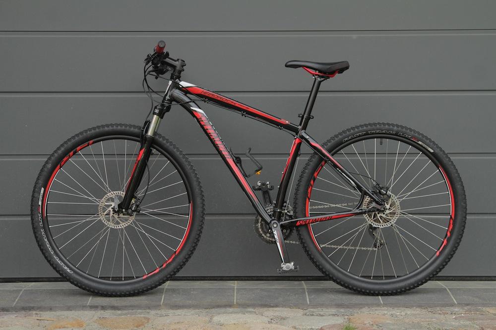

Dariusz9110 Napisano 2 Listopada 2015 Napisano 2 Listopada 2015 Rama jak w tytule, Zestawienie seryjne poza przerzutką SLX z tyłu. Pytanie. Czy w tą ramę opłaca się inwestować, czy lepiej pomyśleć o kupnie innego gotowca? Rzeczy które najbardziej bolą mnie to amortyzator Suntour XCM, którego reanimowałem już 3 razy, a i tak żyje własnym życiem oraz waga (choć ze względów eknomicznych z alu nie zrezygnuję, chyba że wygram w lotka ) Napęd oczywiście tak czy inaczej na przyszły sezon nowy... A wygląda to mniej więcej tak
seraph Napisano 2 Listopada 2015 Napisano 2 Listopada 2015 Moim zdaniem to o ile pasuje Ci geometria i nie masz parcia na sztywną oś z tyłu lub główkę taperowaną to sobie zostaw. Ta rama sama w sobie zła nie jest, a wagę i tak najlepiej zbijać na kołach i amortyzatorze. Jeśli nie znalazłbyś godnego amortyzatora z prostą rurą sterową to zawsze jest alternatywa w postaci wymiany rury lub sterów adaptujących np FSA Orbit ITA. Zależy też ile mógłbyś wydać na nową ramę, bo jeśli najwyżej kilkaset zł to raczej nie ma sensu - zmiana dla zmiany.
Dariusz9110 Napisano 2 Listopada 2015 Autor Napisano 2 Listopada 2015 O ile sztywna oś, zapewne ma znaczenie przy prowadzeniu/ sztywności etc. to czy taperowana główka nie jest nowością dla nowości? Przy ekstremalnych obciążeniach może bardziej wytrzymała? Parcie, parciem, ale niestety trzeba ostrożnie z $ Myślę, że jeszcze można conieco na stare główki znaleźć sensownego.
seraph Napisano 2 Listopada 2015 Napisano 2 Listopada 2015 To czy ma sens czy nie ma to kwestia dyskusyjna rzeczywiście, ale fakt faktem, że widelce z wyższej półki z prostą rurą będą zanikać. Aczkolwiek obecnie w ofercie są np. fajne Epixony lub można znaleźć REBĘ. Można też wymienić rurę u ACTIVII: http://www.forumrowerowe.org/topic/176556-amortyzator-wymiana-sterowki/
apx123 Napisano 3 Listopada 2015 Napisano 3 Listopada 2015 wiec mialem to rame zrobilem upgrade do : osprzet xt , fox itp.. waga dosc duza mi wychodzila obecnie zmienialem ta rame na inna bede mial do sprzedania w rozmiarze 23 ' wg zalezy do czego chcesz rower do jezdzenia po miescie bedzie ok ale np w maratonach nie wyrabiala z racji geo
Dariusz9110 Napisano 3 Listopada 2015 Autor Napisano 3 Listopada 2015 Cóż, o pierwsze miejsca na maratonach się nie biję i pewnie nigdy nie będę. Geometria odpowiada mi raczej, choć może to być kwestia przyzwyczajenia. Ile Ci Radku ważył po doinwestowaniu? Fox powietrzny?
apx123 Napisano 3 Listopada 2015 Napisano 3 Listopada 2015 tak 32 cdt koashima , wazy 12,5 okolo jezeli sie nie scigasz to ok rama jest wygodna ale troche juz stara wszystko chyba zalezy od tego jaki budzet chcesz przeznaczyc amor na pewno bym w nim zmienil
apx123 Napisano 4 Listopada 2015 Napisano 4 Listopada 2015 reasumujac mozna robic upgrade , amor to na pewno ja bym szukal cos na twoim miejscu uzywanego jakas rebe lub cos podobnego i bedzie dawal rade
