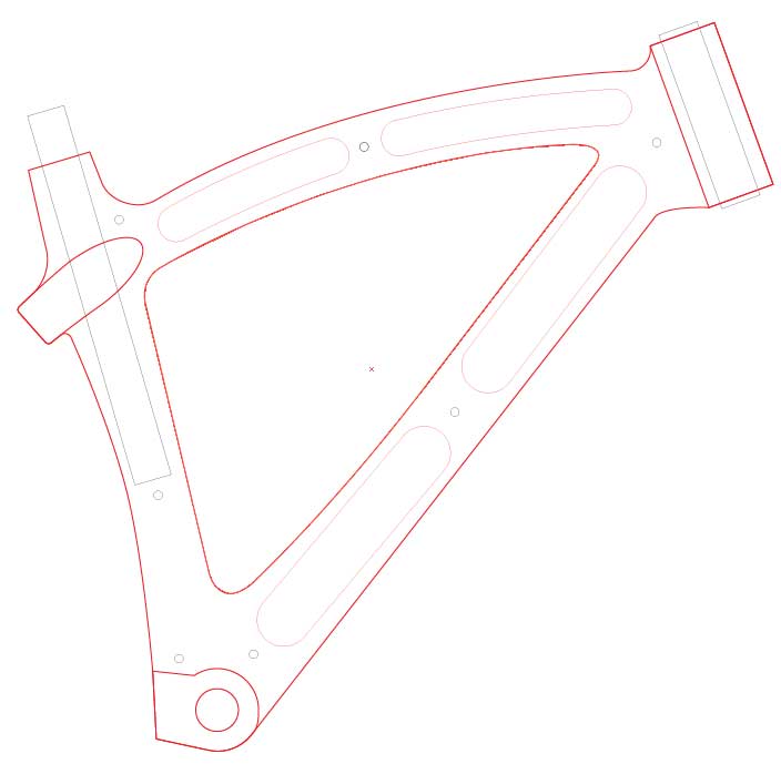

popik Napisano 9 Września 2015 Autor Napisano 9 Września 2015 Sam nie wiem, wolał bym poniżej tego slx-a nie schodzić mimo wszystko.Ma byc dobrze i ładniei skurtecznie :-)Mam alivio w swojej nevadzie, i chciał bym jednak coś lepszego.Co do roweru to planuje sprawdzone rozwiązanie renovo, te rowerki mi się podobają.Technologicznie temat też chyba mam zamknięty. I przyznam, że tania ta zabawa nie jest bo sam frez do połączeń kosztuje pona 500zł.( i to jest najtańsza opcja)Tak wygląda projekt ramy jak w załaczniku - są w nim zmiany ale nie chcę tego na razie zdradzać.Oczywiście jak powstanie prototyp z mdf badź sklejki to pokażę. Temat drewna pojawia się czasami - ostatnio częsciej w rowerach, technologia renovo jest jednak mocno zaawansowana i to właśnie mnie pociąga ;-) Mam nadzieję uda mis ie zbudować ten rower i będzie dobrze jeździł :-)Dużo jeszcze zabawy z projektowaniem choćby zaczepów tylnych i tu też pytanie, wiecie z jakiego alu robione są haki tylne??Będę teżmiał kłopot z przerzutką przednią, a własciwie jej mocowaniem do drewna dla tego ten element chcę kupic używany i chyba najpierw musze zrobić do niego jakiś adapter.
