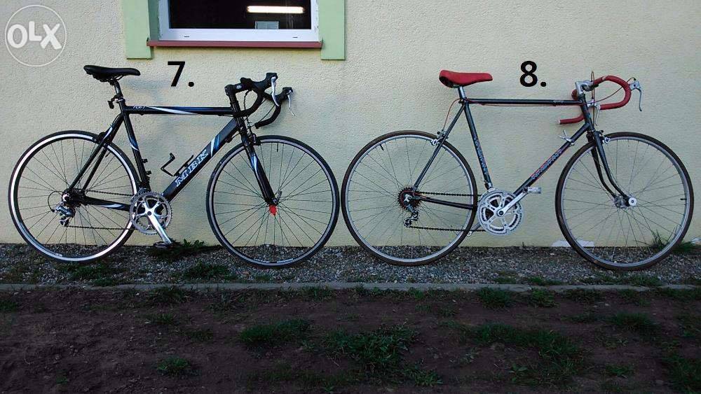

Witam was wszystkich. Jako że jest to mój pierwszy post na forum, chciał bym się trochę przedstawić. Mam na imię Damian i mam 17 lat. Od ok. roku/ 2 lat zacząłem się interesować rowerami szosowymi, ale z braku pieniędzy na wymarzoną szosę nie miałem co z tym zrobić, z tego względu, że nie chciałem starej szosy, a coś nowszego na klamko-manetkach, może bez karbonu, ale dużo różniące się od dawnych szos. W ostatnich dniach od kolegi dowiedziałem się, że stoi u niego na sprzedaż stara kolarka za 350 zł i dał mi zdjęcie: post-13095-0-42090800-1440881503_thumb.j (jak łatwo się domyślić, jest to szosa numer 8)
Poprosiłem go o więcej zdjęć i wraz ze zdjęciami dostałem informacje o cenie 300 zł i myślę, że warto się nad tym zastanowić, lecz bardzo liczę na waszą pomoc.

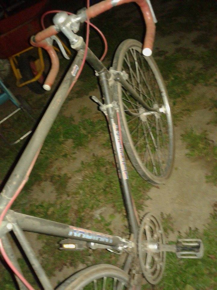

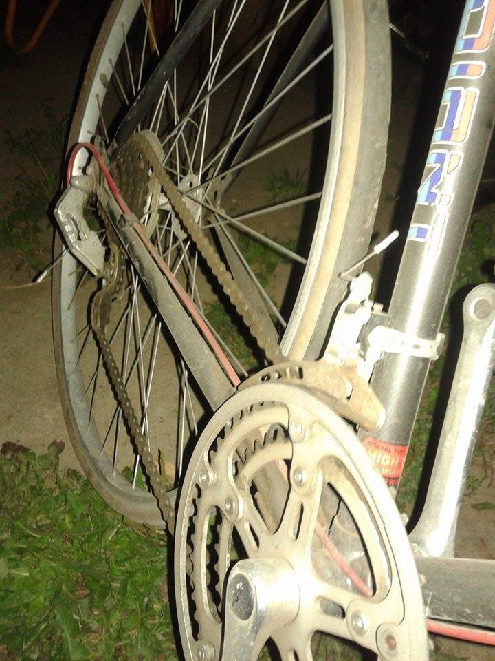

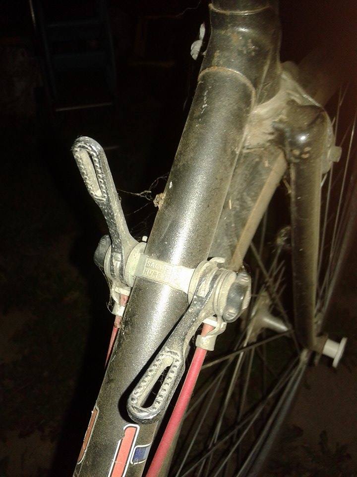

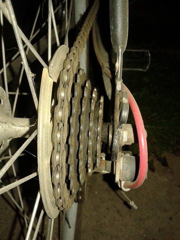

post-13095-0-41281100-1440881768_thumb.j post-13095-0-14422000-1440881778_thumb.j post-13095-0-65463900-1440881784_thumb.j post-13095-0-30694500-1440881791_thumb.j post-13095-0-34973800-1440881798_thumb.j post-13095-0-31879200-1440881803_thumb.j

Chciał bym ją usprawnić dając pedały SPD (raczej dla mojej wygody) ii pierw myślałem o klamko-manetkach, lecz z racji tylnej kasety 5 tarczowej już nie wiem co o tym myśleć, a wiem, że rozstawy w takich szosach są małe.
Inwestowanie większych pieniędzy w ten rower raczej nie ma sensu. Rama na stalowych rurkach Hi-Ten o typowo turystycznej geometrii - nic specjalnego. Reszta podzespołów też z niskiej półki, na dodatek mocno zabrudzona/zaniedbana i trudno określić faktyczny stan.
Doprowadzenie tego roweru do używalności kosztowałoby pewnie z 200-300 zł. Wydaje mi się, że nie jest to żadna super okazja.
Jeśli potrzebujesz roweru do przemieszczania się z punktu A do B po asfaltowej nawierzchni i nie oczekujesz zbyt wiele to przeprowadzeniu niezbędnego serwisu pewnie się nada. Jeżeli chcesz czegoś więcej to poszukaj ciekawszego egzemplarza.
Jeśli Damian interesuje się szosą bardziej na sportowo to te pieniądze są w tym przypadku wyrzucone w błoto. Jeśli by to miało służyć do miejskiej jazdy to pewnie wystarczyłoby 50PLN.
Damianie - dokładając 0,03 PLN do tego co napisał zoomek. Wrzuć kasę do świnki i zbieraj na cosik lepszego. bo jakbyś chciał do tego dołożyć klamkomanetki, lepsze koła i parę dupereli to i tak wyjdzie ponad 1000. A to prawie takie cuś
