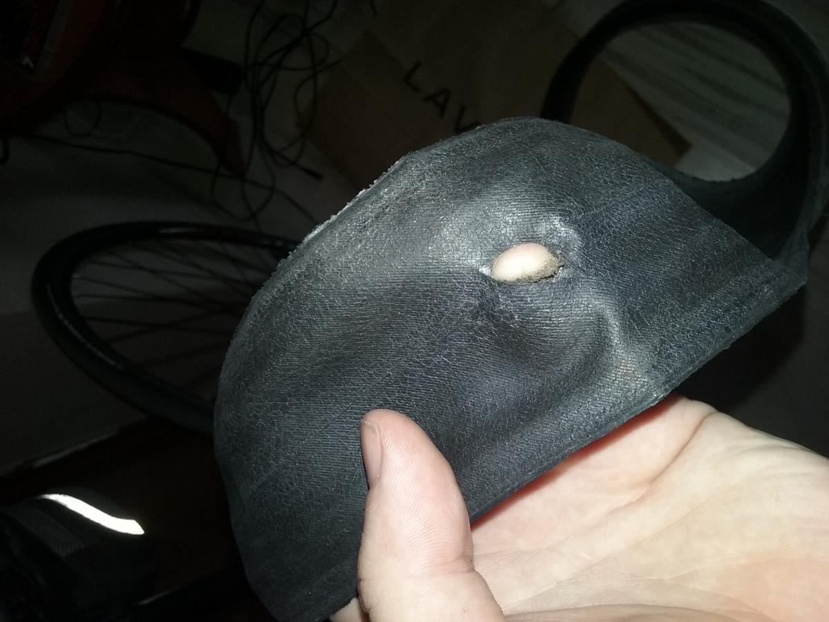

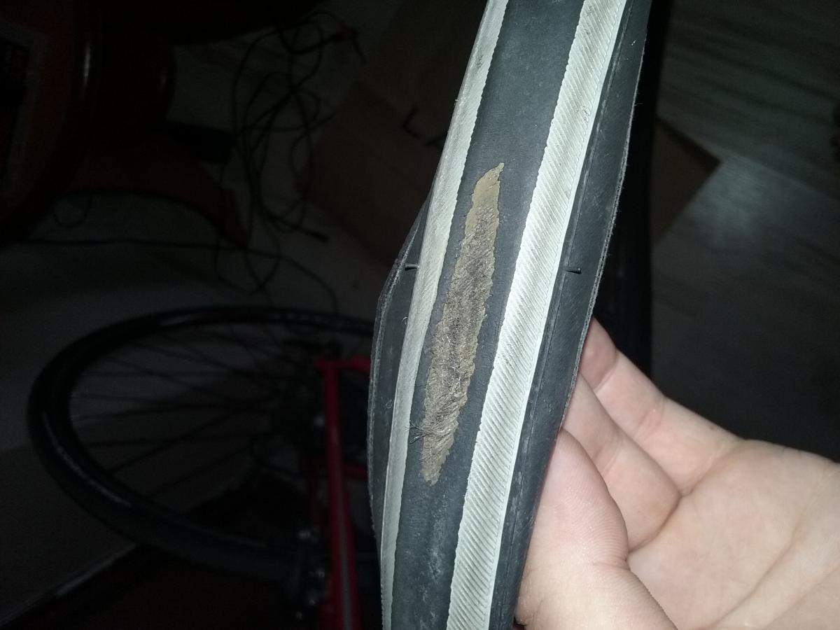

Sengoku Napisano 18 Sierpnia 2015 Napisano 18 Sierpnia 2015 Witam, mam pewien problem dzisiaj w nocy coś w moim pokoju mocno strzeliło, jak się okazało rano była to opona z mojego roweru. W związku z tym mam parę pytań: Pierwsze pytanie czy może mi tak po prostu rozerwać oponę? Opona to Schwalbe Lugano PP 700x23c; zwijana z kross Vento 2.0 2015, przejechane na niej 3,300km przy 6-8 barach. Zdjęcie dodam jak wrócę do domu, aktualnie jestem w pracy. Teraz najważniejsze muszę jak najszybciej kupić nową, niestety mój budżet na ten miesiąc jest wyczerpany, więc mam maksymalnie 200zł. Wybaczcie za głupie pytanie, ale czy muszę kupować 2 te same opony? Czy może ta sprawna może zostać a po wypłacie ja wymienie, teraz bym wymienił tylko tą rozerwaną. I na koniec jakie oponki możecie polecić? Jeśli aktualnie wystarczy wymienić tą zepsutą to mam na nią 150zł, pod koniec miesiąca bym kupił drugą. Jeśli wypada od razu wymienić obydwie to mam na nie 200zł. Co sądzicie o tej https://www.decathlon.pl/opona-michelin-pro3-700x23-id_8052174.html tutaj by było fajnie bo mam blisko do decathlona nie musiałbym czekać na kuriera. Ale gdyby co to możecie polecić coś innego te 2 dni jakoś wytrzymie. Z góry dziękuje za pomoc, pozdrawiam Tomek. @edit moja waga to 89kg a rower to kross vento 2.0 2015, robię dziennie 35km ( dojazd do pracy) + po pracy 30-40km w weekendy 50-130km. @edit2 rower kupiłem 3,5 miesiąca temu czy po wymianie opony mogą być problemy z gwarancją czy mogę śmiało wymieniać?.

Sengoku Napisano 20 Sierpnia 2015 Autor Napisano 20 Sierpnia 2015 Kupiłem MICHELIN PRO3 RACE w decathlonie bo pro 4 aktualnie nie było. Poniżej wklejam link do zdjęć dodam, że stało się to w nocy gdy rower sobie spokojnie stał. http://i.imgur.com/jDZF0RE.jpg

pawelj5 Napisano 21 Sierpnia 2015 Napisano 21 Sierpnia 2015 Jak się zjeżdża opony aż do osnowy, to nie dziwne że strzelają.
