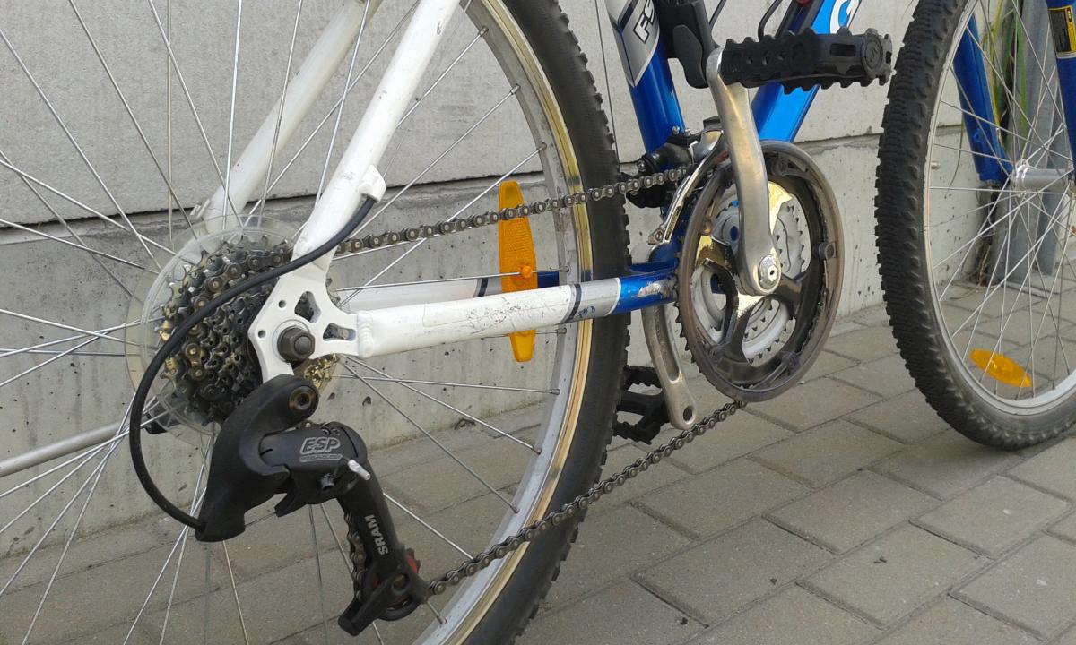

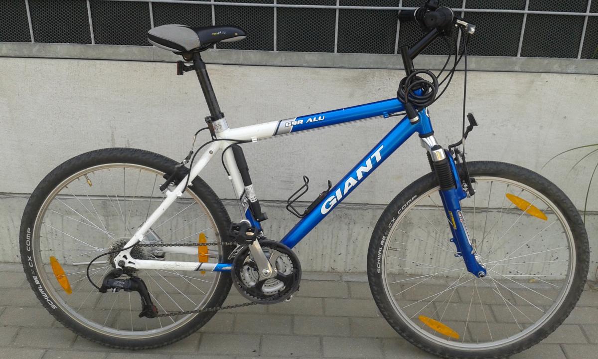

czajken Napisano 15 Sierpnia 2015 Napisano 15 Sierpnia 2015 Witam, Na początek chciałbym wszystkich przywitać. Dzisiaj załozyłem tutaj konto ze względu na moje rozpoczęcie pasji z jazdy na rowerze. Nie jest to jazda ekstremalna, ale zawsze poczęcie. Wracając do tematu. W lutym zakupiłem rower Giant GSR ALU Fs. Rama jak najbardziej mi odpowiada, ale osprzęt już nie. Roweru używam do dojazdów do pracy (25km w jedną stronę) jak i do jazdy rekraacyjnej. Osprzęt jest juz dość zużyty, dlatego chciałbym go wymienić na nowy wraz ze zmianą wolnobiegu na kasetę. Trochę poczytałem, ale liczę na waszą pomoc. Nie wiem jeszcze jak dobrać korbę, łańcuch, przerzutkę przednią-tylna. Nie chcę zmieniać przełożeń, 3x7 w zupełności mi wystarcza, ale chce poleprzyć obecny osprzęt ze względu na częstość jazdy-ilości km jakie robie. Informacje jakie udało mi się zdobyć na temat roweru. Niestety nie znam daty narodzin. Rama: GIANT RINCON cieniowna, wykonana z dbałością o najmniejsze szczegóły przez najlepszych projektantów na świecie, cieniowana, rozmiar M, aluminium 6061 AluxxWidelec: RST OMNI 191 CLManetki: SRAM ESPHamulce: V-BRAKE SRAMKorby: SR SUNTOURPrzerzutka tył: SRAM ESPPrzerzutka przód: SHIMANO SISSiodło: GIANT GSRKierownica: GIANTKoła: RIGIDA , 26'', aluminiowe, wzmacniane. To co chce wymienić: 1. Korba + suport, 2. Łańcuch, 3. Koło tylne na kasetę, 4. Przerzutka-przód (może być najtańsza, ponieważ korzystam tylko z jednej), 5. Przerzutka-tył, 6. Koło tył kompletne pod kasetę, Mam nadzieję, że pomożecie mi dobrać osprzęt.
Marcin9 Napisano 15 Sierpnia 2015 Napisano 15 Sierpnia 2015 Nie chcę zmieniać przełożeń, 3x7 W przypadku wymiany wolnobiegu na kastę warto kupić 8rz. Nie warto kupować 7 kasety bo kosztuje czasem więcej niż 8 a musiał byś kombinować z podkładką bo kaseta 7rz jest węższa niż 8. Budżet?
Marcin9 Napisano 16 Sierpnia 2015 Napisano 16 Sierpnia 2015 Trochę mało Korba -115 suport 30 łańcuch-46 kaseta -34 koło-74 przerzutka przód-40 przerzutka tył-94 manetki 3x8 -70 klamki -46 Razem wyszło prawie 550 Niestety za 400 będzie ciężko możesz nie kupować na razie manetek i klamek. W takim przypadku nie będziesz miał jednego biegu na kasecie. Niech jeszcze ktoś potwierdzi że wszystkie części będą działać ale raczej problemu nie powinno być.
tobo Napisano 16 Sierpnia 2015 Napisano 16 Sierpnia 2015 Jeśli korzystasz tylko z jednej tarczy korby to możesz nabyć korbę z jedną zębatką, zrezygnować z przedniej przerzutki i manetki (mniejsze wydatki) i założyć prowadnicę przerzutki (zagadaj do użytkownika rambolbambol).
czajken Napisano 16 Sierpnia 2015 Autor Napisano 16 Sierpnia 2015 Raczej stawiałbym na kupno w jednym sklepie i wybrałem alerower.1. przerzutka przód altus FD M3102. dzwignie przerzutek SL-M3103. korba acera FC-M3614. łańcuch connex5. kaseta altus CS HG31 8 rzędów 11-306. przerzutka przod acera RD M3907. suport Wyszlo mnie to 510 zł. Jazdę ekstremalna mam jak jadę po chodniku, telepie mnie na wszystkie strony, dlatego na chwilę obecną alivio odpada. W przyszlym roku moze zmienię. Jak widzicie ten zestaw ?
