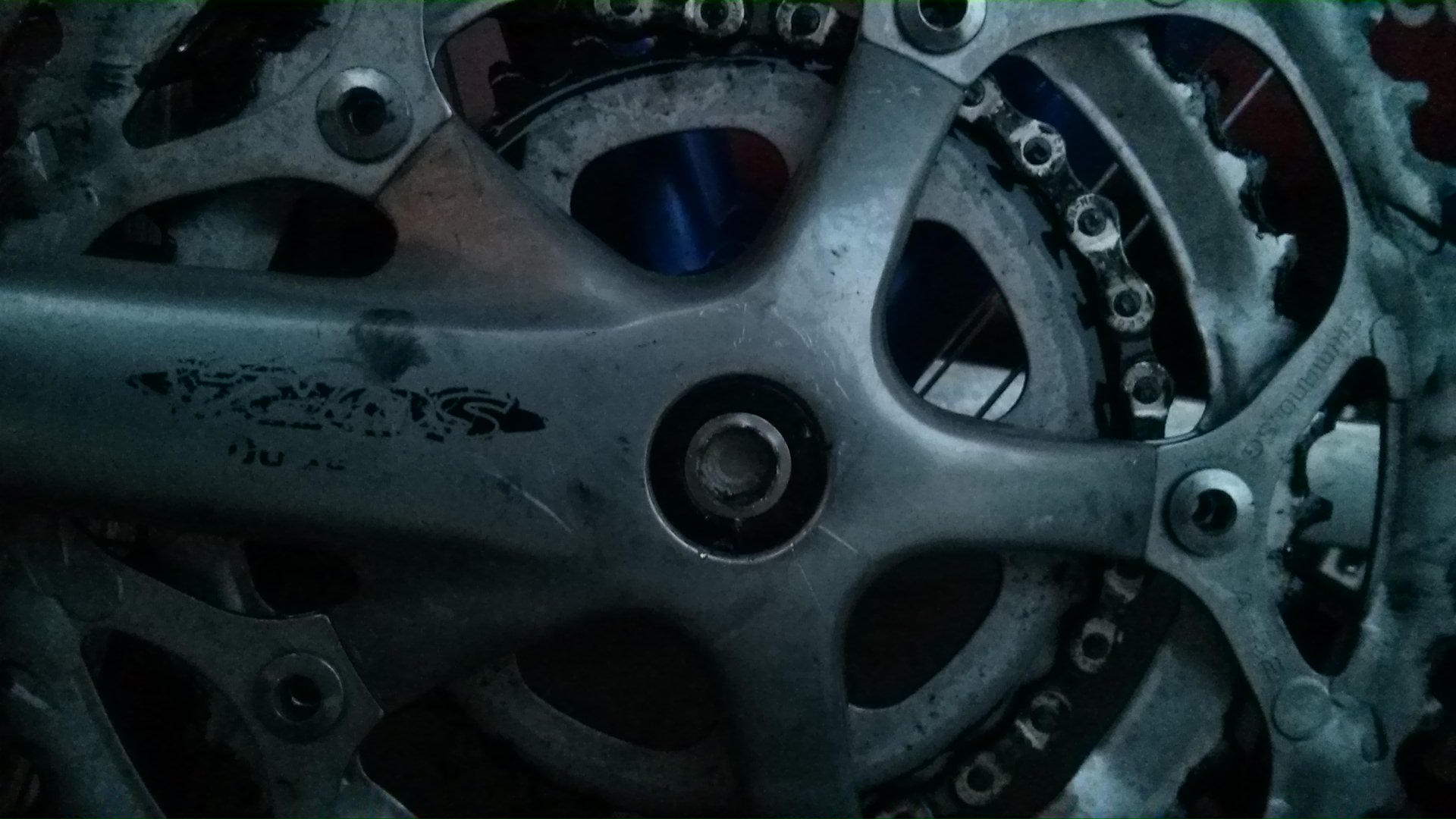

manfred1 Napisano 10 Sierpnia 2015 Autor Napisano 10 Sierpnia 2015 Za dwie godzinki będzie zdjęcie Kto doradzi jak to odkręcić https://www.dropbox.com/s/yacv46ffgyk7klv/IMG_20150810_192801.jpg?dl=0
Marcin9 Napisano 10 Sierpnia 2015 Napisano 10 Sierpnia 2015 Jest to suport octalink. Ściągaczem do korby z octalink. do odkręcenia suportu będziesz potrzebował taki klucz Wykręć go i zobacz czy jest na nim naklejka z wymiarami i kup identyczny
Marcin9 Napisano 10 Sierpnia 2015 Napisano 10 Sierpnia 2015 Jeśli możesz to podaj jeszcz oznaczenie z ramienia korby wtedy będziesz miał 100% że suport będzie odpowiedni Jeśli to model fc-3304 to odpowiedni będzie 118mm

Marcin9 Napisano 10 Sierpnia 2015 Napisano 10 Sierpnia 2015 Shimano sora trzy tarcze do 8 rzędów. Na wewnętrznej stronie ramienia powinno znajdować się oznaczenie modelu i długość ramienia. Tak jak tu lub poniżej tego otworu
manfred1 Napisano 10 Sierpnia 2015 Autor Napisano 10 Sierpnia 2015 Jak się uporam jutro z ta śrubką to kolejne poszukiwania odpowiedniego suportu. Szkoda że już dziś nie moge zamówić odpowiedni Pójdę i sprawdzę ale chyba nie ma żadnego oznaczenia. A jednak Shimano 175 FC 3301/3304

manfred1 Napisano 11 Sierpnia 2015 Autor Napisano 11 Sierpnia 2015 W takim razie trzeba się udać do sklepu i kupić za 29 zł. A mam pytanie odnośnie oznaczenia na korbie Shimano 175 FC 3301/3304. Rozumiem że dodatkowo muszę odczytać z tarcz jaki dokładnie potrzebuję suport http://www.birota.ru/manuals/shimano/allinone/1G60A_EN.PDF Już wszystko wiem na blacie mam oznaczenie A52 czyli 118 mm i rozumiem że szerokośc mufy to 74 mm czyli tak jak Marcin wcześniej wspomniał. teraz szukam coś co jest u mnie w sklepie a jeśli nie ma to pozostaje internet.
pawelj5 Napisano 11 Sierpnia 2015 Napisano 11 Sierpnia 2015 Według załączonej instrukcji do potrójnej korby potrzebujesz suportu z osią o długości 118mm. Potrzebujesz jeszcze wiedzieć jaką średnicę gwintu i szerokość ma mufa suportowa. Najprawdopodobniej będzie to gwint BSA 1,37"x24T i szerokość 68mm. Możesz to mniej więcej zmierzyć, ale najlepiej zdemontować i odczytać parametry ze starego suportu. I jeszcze jedna uwaga. Lewa miska na 99% będzie miała lewy gwint, więc uważaj przy odkręcaniu.
