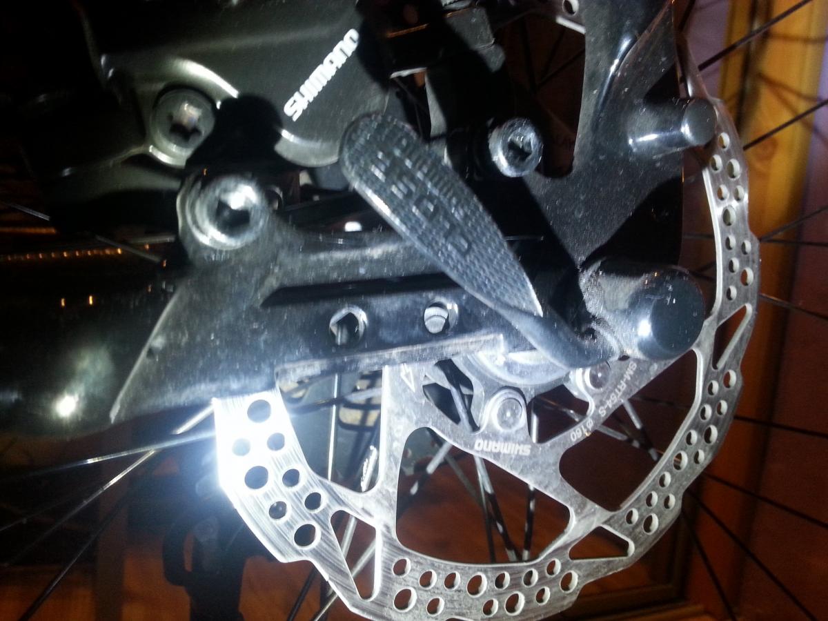

talento259 Napisano 7 Sierpnia 2015 Napisano 7 Sierpnia 2015 Cześć. Mam rower Staiger Idaho 2015 i postanowiłem że zakupię do niego stopkę, gdyż od opierania go o drzewa, czy słupki rysuje się niestety. Poza tym upadł mi już raz z mojej winy, czym przerysowała się cała klamka hamulca. Dobra, do rzeczy. Potrzebuję podpórki do tego roweru. Nie może być to centralnie mocowana, gdyż idzie tamtędy przewód hydrauliczny od hamulca tylnego. Rower ma specjalne otwory pod bagażniki (nawet na przód!), błotniki wszystko normalne, niestety rozwiązanie pod montaż stopki już normalne nie jest. Są to dwie dziury, niegwintowane, w odległości od ich środków równe 2cm. Zarzucam też podglądowe foto. Dobrze byłoby jakby stopka była w miarę możliwości lekka, oraz praktyczna. Budżet to około 100zł więc myślę że jest w czym wybierać, ale wiadomo - im taniej tym lepiej. Pozdrawiam, Kuba
djzatorze Napisano 7 Sierpnia 2015 Napisano 7 Sierpnia 2015 To jest właśnie typowe mocowanie w rowerach crossowych. Tutaj przykładowa. Niestety nie umiem pomóc w wyborze gdyż się na takich akcesoriach nie znam Aha, takie mocowanie nazywa się K-mount.
talento259 Napisano 7 Sierpnia 2015 Autor Napisano 7 Sierpnia 2015 O i właśnie tu jest problem. Odległość między otworami to 20mm. W przypadku K-Mount jest to 40mm, więc jest to inny system.
Baczek Napisano 7 Sierpnia 2015 Napisano 7 Sierpnia 2015 Proszę bardzo: http://www.centrumrowerowe.pl/akcesoria/podporki-rowerowe/p,podporka-alu-cd-91p-czarna-26-28-tranz-x,205960.html?_pli=fa0c67
talento259 Napisano 7 Sierpnia 2015 Autor Napisano 7 Sierpnia 2015 No to już by było fajne. Tylko u mnie nie ma gwintu, więc muszą być z drugiej strony nakrętki... Jak to wygląda w tej podanej przez ciebie stopce? http://www.centrumrowerowe.pl/akcesoria/podporki-rowerowe/p,podporka-comp-zoom-26-28-mocowana-do-tylnego-trojkata-czarna-pletscher,182920.html - Taka byłaby EXTRA, z tym ze tutaj jest napisane że otwory muszą być nagwintowane. Moje nie są.
Baczek Napisano 7 Sierpnia 2015 Napisano 7 Sierpnia 2015 Osobiście jej nie używałem, ale sam odpowiedziałeś sobie na pytanie Jak nie ma gwintu w ramie, trzeba dać nakrętkę. Jeśli nie będzie w komplecie odsyłam do najbliższej krainy tysiąca i jednej srubki, czyli sklepu żelaznego. Koszta to kilka do kilkudziesięciu groszy. Sprawdź czy ta odległość między otworami to na pewno 20 mm, nie np. 18 mm. Tu znalazłem jeszcze jeden model z rozstawem otworów 18 mm: http://rowertour.com/atranvelo-rex-dv-podporka-stopka-rowerowa-tylna-regulowana-24-28.html
talento259 Napisano 7 Sierpnia 2015 Autor Napisano 7 Sierpnia 2015 Potwierdzam 18mm, zmierzone teraz suwmiarką. Zamówię chyba tą co podałem z Centrum Rowerowe. Co o niej myślicie? Edit http://www.centrumrowerowe.pl/akcesoria/podporki-rowerowe/p,podporka-tylna-stylo-dropout-dv-24-28-atran-velo,44724.html - Takie coś też by pasowało, nie?
kuku83 Napisano 8 Sierpnia 2015 Napisano 8 Sierpnia 2015 No witam użytkownika Idaho (mam ten sam model, tylko 2014). Co do Twojego pytania, to możesz jeszcze spróbować zadzwonić do: http://rower.com.pl/ może coś doradzą, w końcu zajmują się dystrybucją tej marki.
talento259 Napisano 8 Sierpnia 2015 Autor Napisano 8 Sierpnia 2015 Wiem że się zajmują bo w końcu tam go kupiłem Wybrałem już tą z centrumrowerowe za 59,90 myślę że będzie w porządku.
