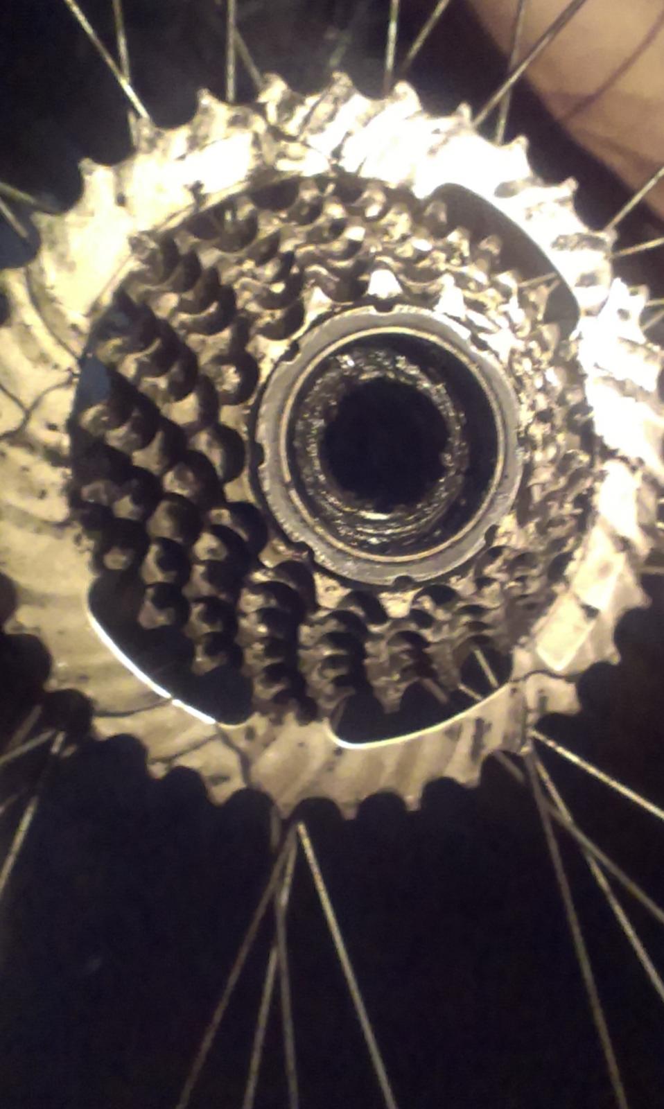

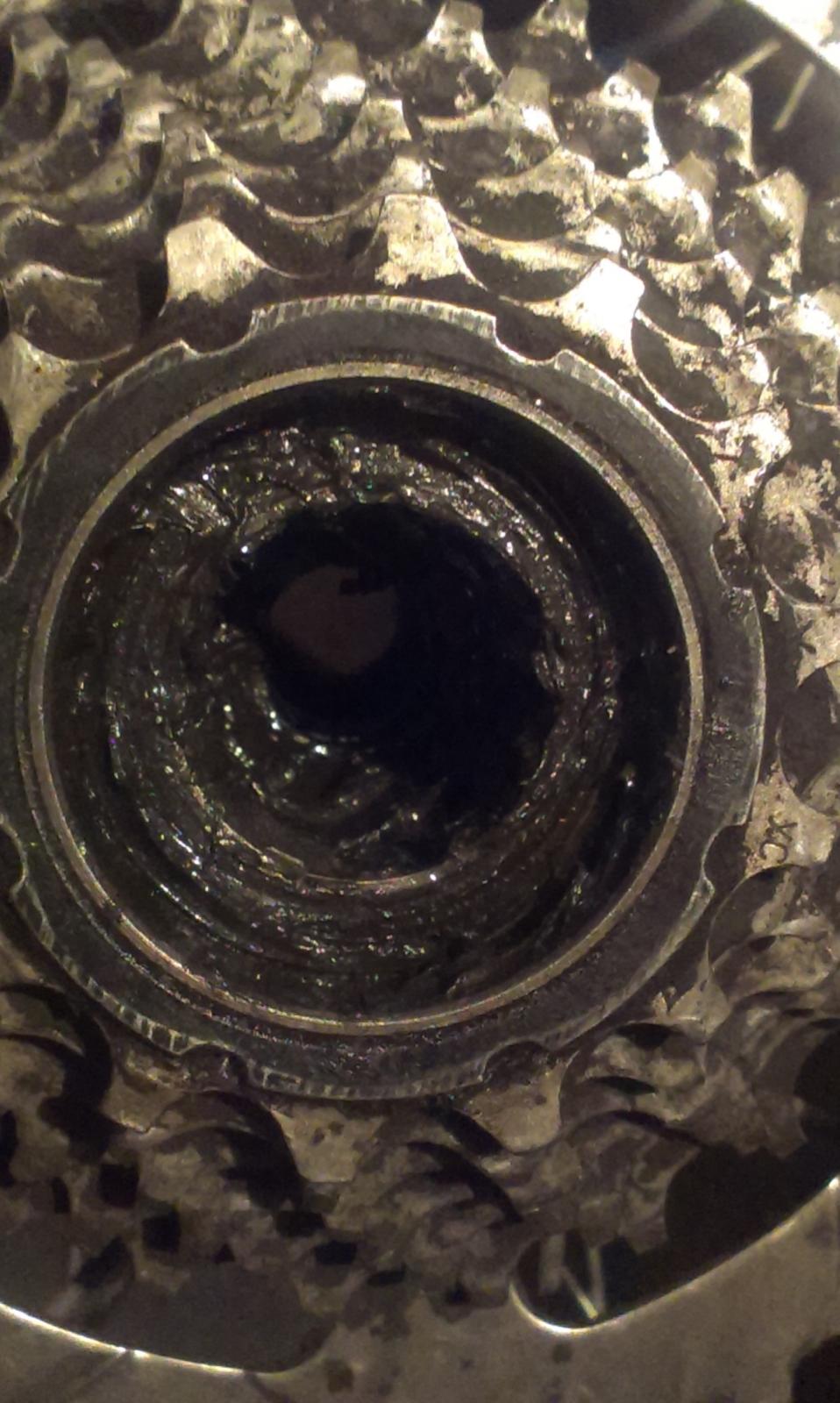

Weederan420 Napisano 7 Sierpnia 2015 Napisano 7 Sierpnia 2015 Mam problem ze zdjęciem wolnobiegu. Kupiłem sobie nowe koło i mam zamiar zamontować stary wolnobieg w nowym kole. W każdym poradniku wystarczy odkręcić go kluczem, jednak ja mam problem bo nie mam w ogóle w co ten klucz wsadzić. Ma ktoś pomysł jak to odkręcić?
Marcin9 Napisano 7 Sierpnia 2015 Napisano 7 Sierpnia 2015 Najpierw to wyczyść i wstaw lepsze zdjęcie. Taki masz klucz?
Ychu Napisano 7 Sierpnia 2015 Napisano 7 Sierpnia 2015 Klucz to nawet szwedem chwycisz. Najpierw jednak jak wyżej wyczyść to wszystko.
Mod Team Puklus Napisano 7 Sierpnia 2015 Mod Team Napisano 7 Sierpnia 2015 Najlepiej klucz w imadło i krecić kołem. Jak jesteś za słaby, kręćcie w dwóch, jak nie masz imadła, idź do kogoś kto ma.
