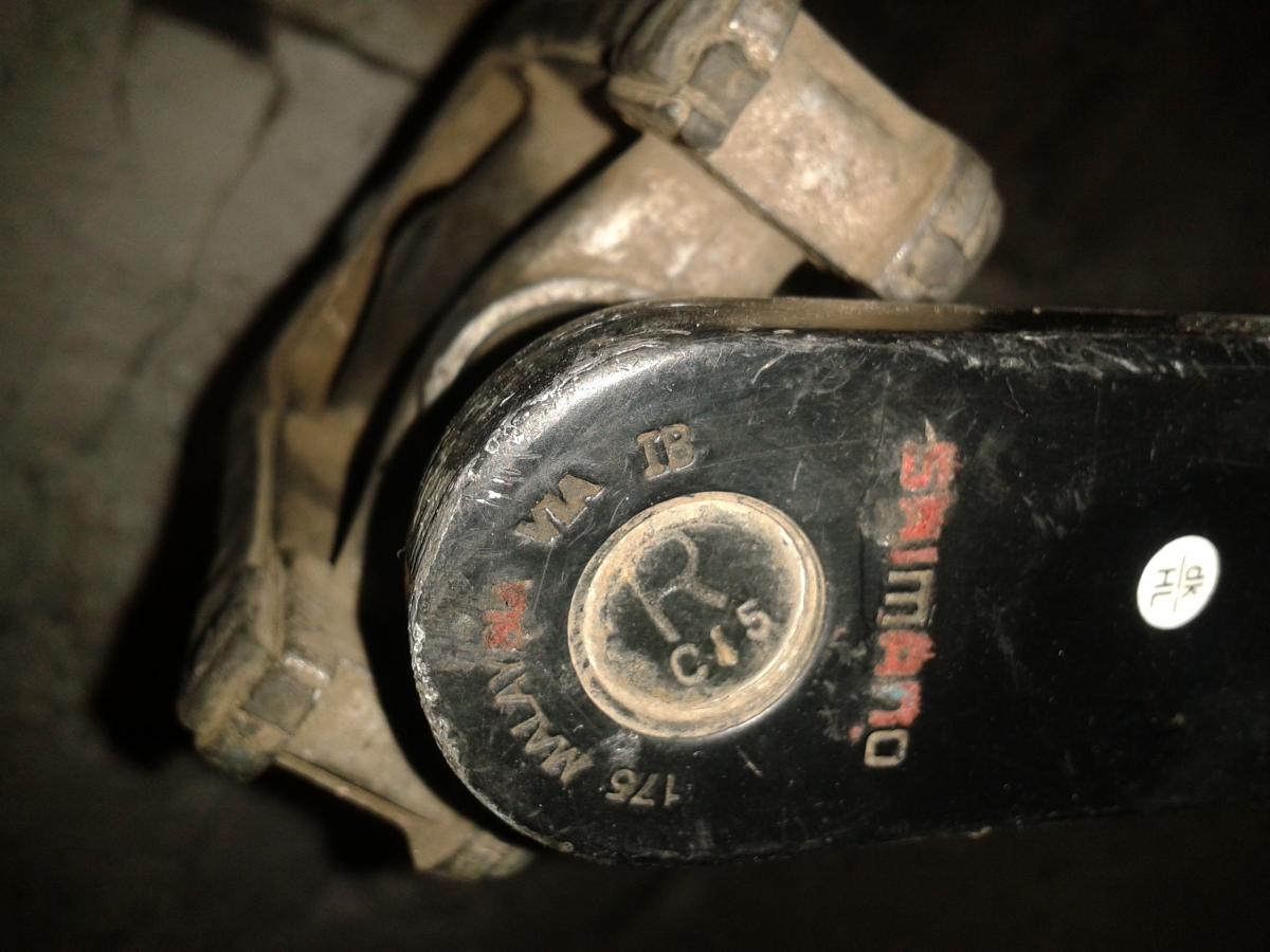

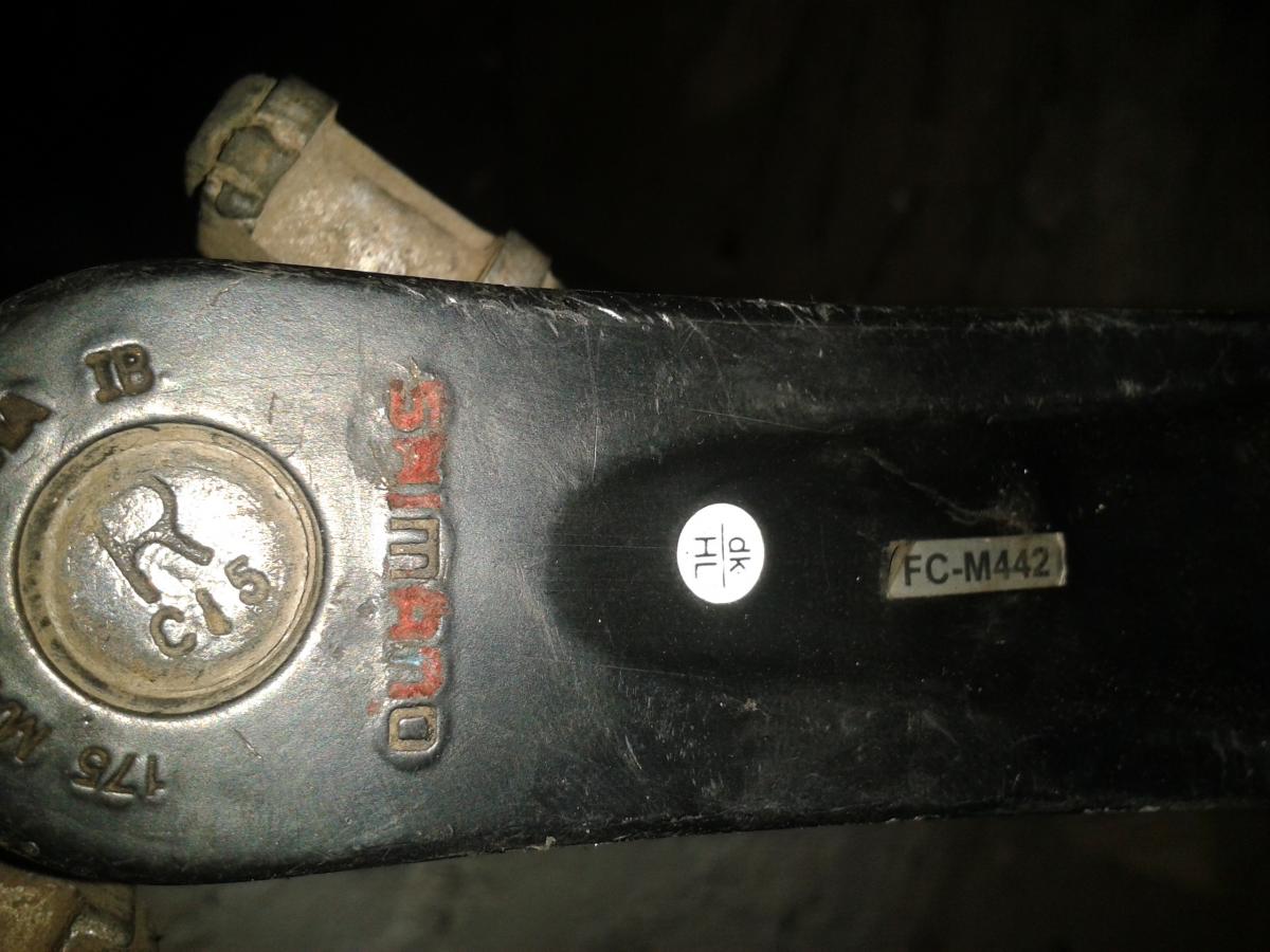

Hosiek Napisano 28 Lipca 2015 Napisano 28 Lipca 2015 Witam od dłuższego czasu nie korzystałem z roweru aż nagle nalazła mnie chęć na jazde i zaczeły się problemy.Jest to rower przeznaczony na lekkie dh. Problem polega na tym że przy mocniejszym pedałowaniu coś przeskakuje i doszedłem do tego że jak mocno zapedałuje to łańcuch stoi w miejscu a korbami i tak zakręce czyli przednia zębatka i łańcuch do wymiany ale czy na pewno dodam kilka zdjęć a i bym chciał zmienić przednią zębatke 32r na 36zębów i nie wiem czy będzie pasować. Korba to Shimano fc- m442. Dam też zdjecia tylnej kasety, pdzedniej zębatki i korb.
seraph Napisano 28 Lipca 2015 Napisano 28 Lipca 2015 Kaseta jest tym bardziej do wymiany - słowem: calutki napęd. W korbie możesz dać większą zębatkę, bo pasować będzie, ale może pojawić się problem ze zmianą biegów z przodu - za duży skok.
Hosiek Napisano 28 Lipca 2015 Autor Napisano 28 Lipca 2015 Dzięki czyli napęd wymieniamy pozostaje kwestia tych korb bo chcę sobie tam wsadzić jedną zębatke 36T a resztę zdjąć aby był tylko jeden bieg z przodu.
seraph Napisano 28 Lipca 2015 Napisano 28 Lipca 2015 A to nie ma żadnego problemu - potrzebujesz zębatki z mocowaniem na 4 śruby na średnicy 104 mm (BCD = 104). Pierwsza z brzegu. Aczkolwiek jeśli zupełnie usuniesz przerzutkę to może z takiej zębatki spadać łańcuch na wertepach...
Hosiek Napisano 28 Lipca 2015 Autor Napisano 28 Lipca 2015 Dzięki powinno pasowac na 100% tylko czym ją odkręcić bo mi tu żadek ampul nie pasuje a jeszcze bym się zapytał czy taki łańcuch by się nadał na jeden sezon ?http://allegro.pl/kmc-z-72-114-ogniw-1-2x3-32-320g-mtb-szosa-8-8-ka-i5564643278.html#tabsAnchorlubhttp://allegro.pl/kmc-z-51-114-ogniw-1-2x3-32-8-318g-mtb-szosa-6-7-8-i5556296601.html
seraph Napisano 29 Lipca 2015 Napisano 29 Lipca 2015 Ampol/Imbus 6 mm z jednej strony, a z drugiej szeroki śrubokręt lub specjalny klucz do kominów - tak jest standardowo... Łańcuch da radę jeśli po jednym sezonie chcesz napęd wyrzucić.
