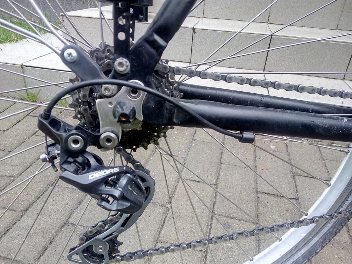

perqsista Napisano 14 Lipca 2015 Napisano 14 Lipca 2015 Zmieniłem ostatnio napęd na 10kę i mam wątpliwości dotyczące prowadzenia ostatniego odcinka pancerza do przerzutki. Pierwszy raz do czynienia miałem do czynienia z Shadow od Schimano w związku z tym mam wątpliwości czy pancerz nie jest trochę za krótki. Moje wątpliwości są tym większe, że po bardzo szczegółowej regulacji na niektórych (nie skrajnych) przełożeniach zdarza się jej "przysnąć" i z opóźnieniem reagować na ruch manetką. Zdarza się to sporadycznie ale jednak. Proszę żeby ktoś ogarnięty w temacie zerknął na zdjęcie z załącznika i ocenił.
Mod Team Puklus Napisano 14 Lipca 2015 Mod Team Napisano 14 Lipca 2015 Lepiej by było go puścić góra, ale tak jest ok.
perqsista Napisano 14 Lipca 2015 Autor Napisano 14 Lipca 2015 Chyba znalazłem przyczynę, że tyle p..nia z tym napędem... Ożeniłem kasetę szosową 12-28 z Shadowem. Jakiś to wyregulowałem w zakresach których używam ale szału nie ma. http://www.forumrowerowe.org/topic/134309-przerzutka-tyl-sruba-regulacyjna-b/
Mod Team Puklus Napisano 14 Lipca 2015 Mod Team Napisano 14 Lipca 2015 To nie najlepszy pomysł z ta kasetą.
chudeusz09 Napisano 15 Lipca 2015 Napisano 15 Lipca 2015 Mam slx 662 (shadow) i kasetę 11-28. Wszystko śmiga bez zająknięcia. Patrząc na zdjęcie które wrzuciłeś wydaje mi się, że zdecydowanie za daleko jest kółko prowadzące przerzutki od kasety. Nie obeszło się u mnie bez szlifowania haka ale efekt jest bardzo dobry. Łańcuch powinien bardziej "owinąć" się wokół kasety bo inaczej są problemy z działaniem. Wrzucam fotkę jak to wygląda u mnie (nie mam innej ale chyba widać przerzutkę ). http://i.imgur.com/Ws9vAyF.jpg
topol Napisano 15 Lipca 2015 Napisano 15 Lipca 2015 Odczytaj symbol z przerzutki. Bo wyglada mi ona na 592, a one sa na napęd 9. Jesli jest 593 (10) ,to nie wiem co jej jest.
perqsista Napisano 15 Lipca 2015 Autor Napisano 15 Lipca 2015 Mam slx 662 (shadow) i kasetę 11-28. Wszystko śmiga bez zająknięcia. Patrząc na zdjęcie które wrzuciłeś wydaje mi się, że zdecydowanie za daleko jest kółko prowadzące przerzutki od kasety. Nie obeszło się u mnie bez szlifowania haka ale efekt jest bardzo dobry. Łańcuch powinien bardziej "owinąć" się wokół kasety bo inaczej są problemy z działaniem. Wrzucam fotkę jak to wygląda u mnie (nie mam innej ale chyba widać przerzutkę ). http://i.imgur.com/Ws9vAyF.jpg Jest dokładnie jak pisałeś. U mnie wystarczyło poluzować śrubkę na przerzutce (tę 3-cią, odpowiedzialną za odległość kółka prowadzącego od kasety). Po przejechaniu 15 km wszystko się wydaje być OK. Odczytaj symbol z przerzutki. Bo wyglada mi ona na 592, a one sa na napęd 9. Jesli jest 593 (10) ,to nie wiem co jej jest. Moja to RD-M610 GS
