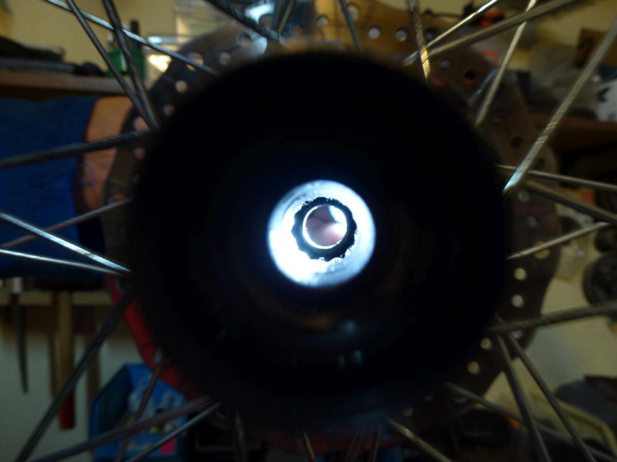

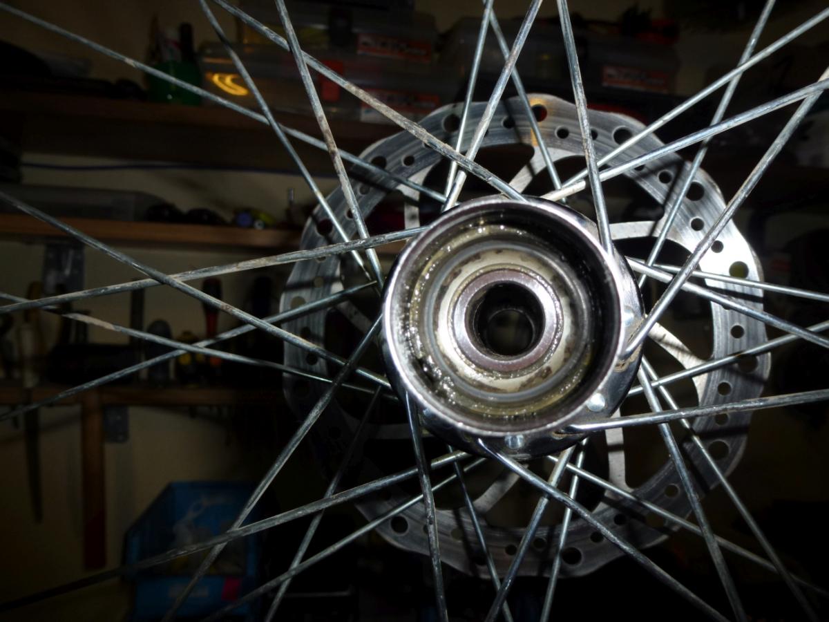

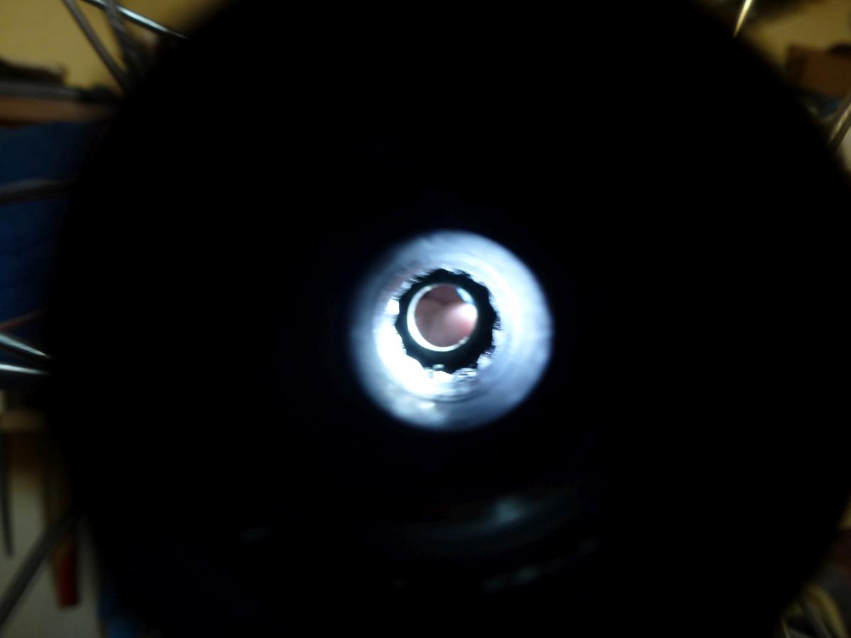

freezer97 Napisano 12 Lipca 2015 Napisano 12 Lipca 2015 Witam, Otóż ostatnio wpadło trochę gotówki i chciałbym zmodernizować swój rower. Posiadam koła z Authora Dextera 2010r na piastach z łożyskami kulkowymi Quando. Mój problem dotyczy właściwie bębenka - ma bardzo duże luzy, zapadki nierówno pracują, bębenek strasznie trzeszczy - jest już po prostu wyeksploatowany. Jednak udało mi się wytrzasnąć zupełnie nowy taki sam bębenek, który chodzi elegancko. I tutaj się zaczęły schody, gdyż nie mam bladego pojęcia jak wykręcić go. Przeglądam na internecie poradniki dot. odkręcania bębenków z piast. U mnie to jest jakaś dziwna konstrukcja, bo nie wiem jak to odkręcić, wszystkie normalne bębenki posiadają gwint (wielowypust) na wierzchu, a mój jest ukryty hen głęboko aż przy kołnierzu piasty. Dodaję zdjęcia, niestety nie wyszły najlepiej, były robione w świetle sztucznym. Czy ktoś wie jak to wykręcić? Z góry dzięki za pomoc i pozdrawiam!
Tomek82 Napisano 12 Lipca 2015 Napisano 12 Lipca 2015 Witam, spróbuj długim kluczem imbusowym (bodajże 12mm) http://allegro.pl/klucz-szesciokatny-hex-imbus-inbus-kluczyk-12-mm-i5117560182.html Pozdrawiam
Obes Napisano 12 Lipca 2015 Napisano 12 Lipca 2015 Zdjęcie 1 i 2 - odkręcasz kluczem imbusowym i bębenek odłączasz od piasty, zdjęcie 3 - specjalnym kluczem trzeba wykręcić nakrętkę (tam gdzie są 2 wgłębienia na zewnętrznym obwodzie łożyska).
freezer97 Napisano 12 Lipca 2015 Autor Napisano 12 Lipca 2015 Miałem długi klucz ampulowy 10mm - za mały, potem wziąłem 12mm - nie wchodzi w ogóle do środka. Czyżby to był klucz 11mm? Ale to w sumie dziwne, bo klucze imbusowe o nieparzystej średnicy chyba są bardzo rzadko używane. Próbowałem torxem 12mm - udało się włożyć do środka, ale dalej nie pasował do gwintu. Obes - a jaki to specjalny klucz jest?
Obes Napisano 12 Lipca 2015 Napisano 12 Lipca 2015 Taki : http://endurorider.pl/2011/02/jak-rozebrac-bebenek-w-piascie-shimano-instrukcja/
freezer97 Napisano 12 Lipca 2015 Autor Napisano 12 Lipca 2015 Czyli jeśli będę chciał odkręcić bębenek to będę zmuszony do użycia tego specjalnego klucza?
