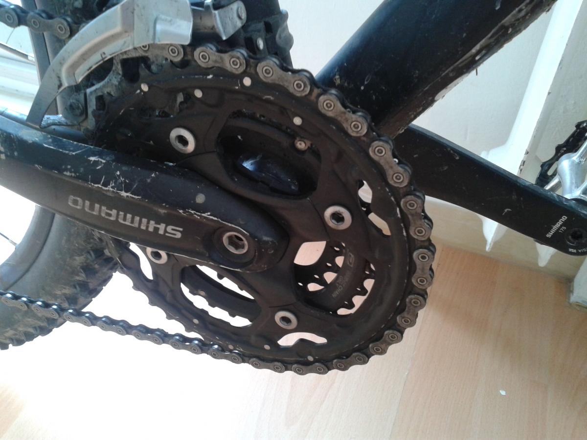

dervill Napisano 26 Czerwca 2015 Napisano 26 Czerwca 2015 Witam Posiadam Cube Acid 29" black & white. Po ostrojej jezdzie co tydzien w Alpach - warunki to bloto, piach, kurz i woda suport odmowil posluszenstwa i "wali" bo nie mozna tego nazwac stukaniem podczas pedalowania. Ze specyfikacji wynika ze mam: suport BB-ES25 113mm korba Shimano FC-M522, 42x32x24T, 175 mm, 3x10 speed Czy ktos moglby polecic lepszy niz oryginalny suport, ktory wytrzyma wiecej niz dwa sezony. Dzwonilem do sklepu i sprzedawca powiedzial, ze to dosc stare rozwiazanie i nie ma duzego wyboru, dlatego bardzo chetnie poslucham Waszych rad zeby kupic cos dobrego. Niestety nie umial mi dokladnie wskazac na suport bo takimi nie handluje. Z tego co mi sprzedawca mowil to ceny nie sa zbytnio rozbiegane od siebie dlatego szukam czegos z gornej polki. pozdrawiam i czekam na propozycje. W zalaczeniu moja korba.
Budzik1502 Napisano 26 Czerwca 2015 Napisano 26 Czerwca 2015 O ile dobrze kojarzę to ta korba jest mocowana na octalink. Na allegro jest kilka suportów do wyboru. http://allegro.pl/nowy-suport-race-face-srx-isis-octalink-68-73-113-i5489679784.html http://allegro.pl/nowy-suport-shimano-octalink-113-68-bb-es71-bsa-i5476505831.html http://allegro.pl/suport-shimano-bb-es51-octalink-68-x-113mm-bsa-wwa-i5299601160.html

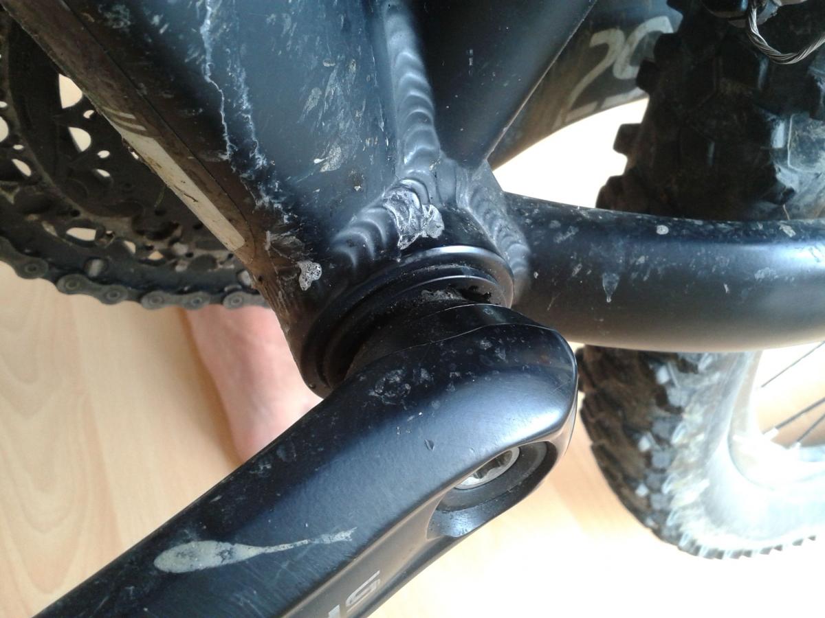

dervill Napisano 29 Czerwca 2015 Autor Napisano 29 Czerwca 2015 Weekend bylem bez neta:) A co dokladnie masz na mysli "czy nie narzekam na twardosc korby". Na podjazdach (1200m-2050m) nie czulem nic procz zmeczenia jak jeszcze nic nie stukalo. Teraz pedal w osi ma spore luzy. Mam nadzieje ze wymiana tylko suportu pomoze. Stad kilka pytan: 1. Jak mam sprawdzic dokladnie jaka dluglosc ma suport? Czy jest to gdzies napisane? Czy po modelu roweru da sie ta dluglosc okreslic. Kupie wysylkowo suport stad nie chce zakupic niepasujacego. A nie moge starego wczesniej wyciagnac bo rower caly czas uzywam. 2. Duzo sam robie przy rowerze, ale czy sam bede mogl wymienic suport. Czy jest to tak skomplikowane i latwo cos zepsuc ze lepiej oddac do serwisu 3. Wymiany korby na pewno przynioslaby lepsze efekty, ale chyba wolalbym zainwestowac w lepszy suport niz w cala korbe z suportem. Koszt bylby mniejszy. 4. Moge prosic o wskazanie dokladnie jakiego modelu suportu potrzebuje tak ok 100zl (jesli za ta cene kupie juz sensowny suport)
Budzik1502 Napisano 29 Czerwca 2015 Napisano 29 Czerwca 2015 Tak jak napisałeś w pierwszym poście długość suportu przy twojej korbie jest 113 mm , przynajmniej tak podaje shimano. Dla pewności zmierz długość suportu zamontowanego w twoim rowerze. Co do wymiany to nie jest to trudna sprawa, ale potrzebujesz do tego ściągacz ramienia korby i klucz do suportu. Poszukaj na YT , jest mnóstwo filmików instruktażowych. Jeśli chodzi o propozycje suportów to już Ci coś zasugerowałem w moim pierwszym poście.
dervill Napisano 3 Lipca 2015 Autor Napisano 3 Lipca 2015 a mam pytanie jaj jest szerokosc mufy bo jedni podaja 73/113mm a drudzy 68/113mm. Gdzie znajde dokladna specyfikacje do mojego rocznika. Przegladam wujka google i nie moge za bardzo znalezc, a bede kupowal wysylkowo.
Budzik1502 Napisano 3 Lipca 2015 Napisano 3 Lipca 2015 Gdzie znajde dokladna specyfikacje do mojego rocznika. Najlepiej to ją zmierz i wtedy będziesz pewien.
dervill Napisano 3 Lipca 2015 Autor Napisano 3 Lipca 2015 i w tym problem bo nie chce jej wkrecac ponownie. Robie to pierwszy raz a mieszkam za granica dlaego musze kupic wysylkowo i wymienic ja. Nie ma specyfikacji?
Budzik1502 Napisano 3 Lipca 2015 Napisano 3 Lipca 2015 Mufa to jest część roweru w którą wkręcasz suport , nie musisz nic wykręcać żeby ją zmierzyć. Weź jakąkolwiek miarkę i po prostu zmierz ile ma mm.
dervill Napisano 3 Lipca 2015 Autor Napisano 3 Lipca 2015 aha dzieki bardzo. Dluglosc mam 113mm to wiem bo kilka sklepow juz mi zaoferowala na wymiane.
Budzik1502 Napisano 3 Lipca 2015 Napisano 3 Lipca 2015 Dluglosc mam 113mm To jest długość suportu a nie mufy , znajdź w rowerze miejsce gdzie jest wkręcony suport i zmierz odległość od lewej do prawej strony.
