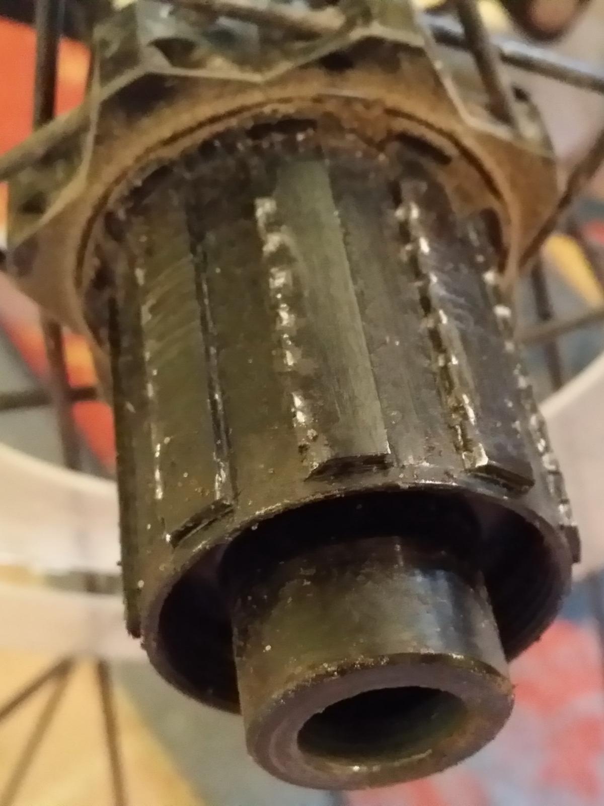

Witam.
Dzisiaj po ściągnięciu kasety - z wielkimi bólami ponieważ po rozkręceniu zębatki nie chciały zejść z bębenka - zauważylem, że bębenek posiada mechaniczne uszkodzenia w miejscach gdzie przebywały zębatki. Najbardziej widoczne jest to na najmniejszej. Przy odkęcaniu nie były luźne - nie wiem czy bylo to 40 Nm, ale było dość mocno dokręcone.
Mam zamiar założyć nową kasetę i stad pytanie czy zakładać na to co jest czy kupić nowy bębenek.
To normalna przypadłość aluminiowych bębenków. Najlepiej stosować kasety, które jak najwięcej zębatek mają "na pająku", wtedy nacięcia pojawią się tylko pod tymi luzem. Wyrównaj "górki" pilnikiem/papierem ściernym i jedziesz dalej. Jeśli masz za dużo czasu, to możesz próbować wcisnąć między kasetę a bębenek rozprostowane zszywki.
