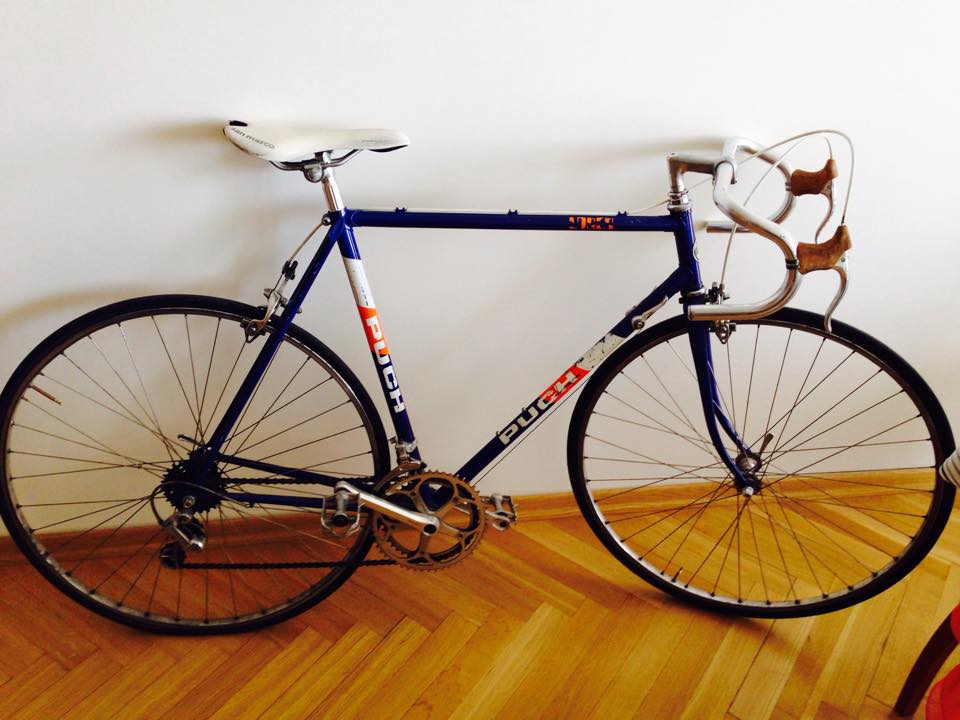

czapinski Napisano 8 Czerwca 2015 Napisano 8 Czerwca 2015 Doprowadziłem koła w mojej szosie do takiego stanu że jedynym sensownym wyjściem byłoby wymienienie ich i uznałem że to idealny moment na spróbowanie moich sił z ostrym kołem i potrzebuje waszej pomocy w kilku sprawach z racji, że na budowie roweru zbyt dobrze się nie znam. 1. Potrzebuje pomocy z wymianą suportu bo nie znam modelu a przejrzenie forum mi nie pomogło i uznałem, że może ktoś z forumowych wyjadaczy będzie w stanie podać mi model bez większego problemu. Moja korba to shimano 105 golden arrow 2. Kolejne pytanie też dotyczy korby a konkretnie tarczy którą chciałbym wymienić bo zakładam że podobnie jak reszta osprzętu już była dosyć poważnie używana i chciałbym się dowiedzieć jaką tarcze dobrać 3. Potrzebuje też łańcucha pod wyżej wymienioną korbę (z tyłu mam piaste flipflop novateca) Dorzucam zdjęcie roweru tak na wszelki wypadek
Mod Team IvanMTB Napisano 9 Czerwca 2015 Mod Team Napisano 9 Czerwca 2015 Kłaniam, 1. Najpierw zmierz linię łańcucha na pieście. Potem linię łańcucha na korbie. Zapisz sobie różnicę tych dwóch numerów. Następnie sprawdź jakiej długości masz oryginalną oś suportu. Odejmujesz zapisaną różnicę linii łańcucha i powinno być git. Sprawdź tylko czy konstrukcja ramy pozwoli na skrócenie osi suportu bez kolizli zębatki z widełkami. 2. Dowolna w takim samym systemie śrub. Najlepiej pozbawiona ramp i pinów ułatwiajacych zrzucanie i wrzucanie. 5 śrub, BCD 130. 3. Jeśli masz na tej pieście koronkę 1/8 cala to tylko łańcuch 1/8 cala lub grubszy. Jeśli masz 3/32 cala to wtedy dowolny łańcuch przypasuje. Singlowy, 8-kowy, 9-kowy lub nawet 10-tkowy. Ale ze względu na fakt iż łańcuch w ostrzynce nie ma łatwego życia sugerowałbym gruby łańcuch 1/8 cala, czyli dedykowany jednobiegowy. Szacunek... I.

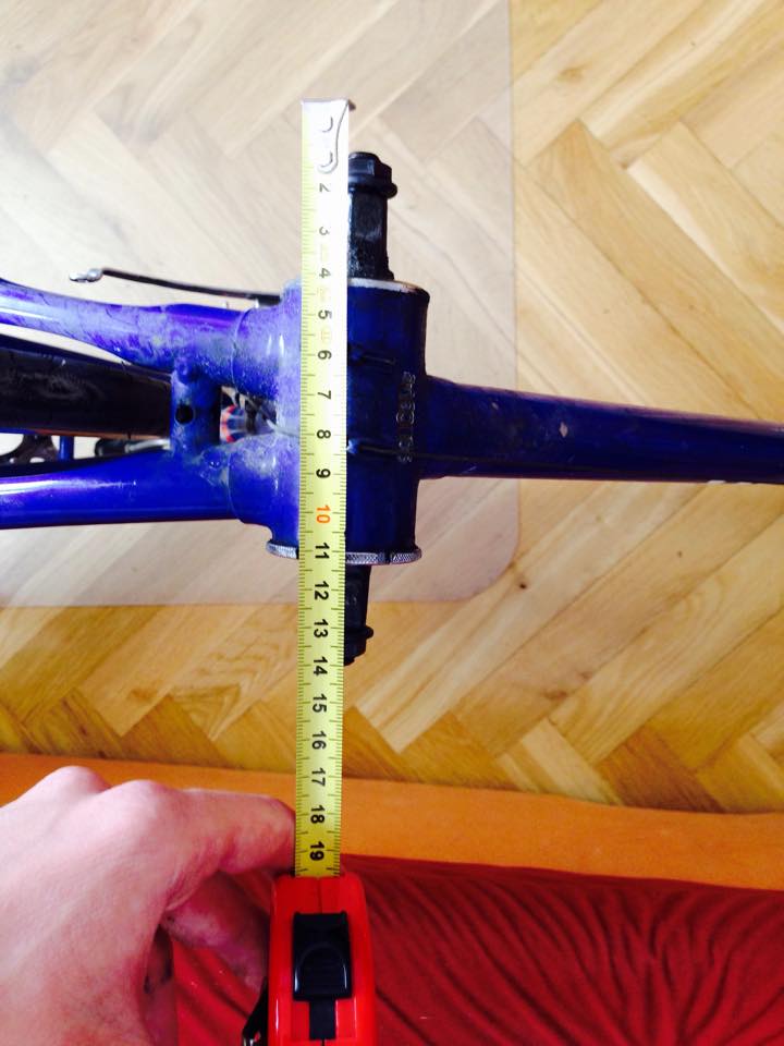

czapinski Napisano 15 Czerwca 2015 Autor Napisano 15 Czerwca 2015 Trochę mi to zajęło ale sesja nadeszła i czasu nie ma zbyt wiele w każdym zdjąłem korbę i długość suportu mam 145mm co różni się dosyć znacząco od tego co było wcześniej pisane więc pozostaje pytanie czy dalej źle to robię czy trafił mi się jakiś nietypowy model?
czapinski Napisano 16 Czerwca 2015 Autor Napisano 16 Czerwca 2015 NIestety nie da się edytować starszych postów wiec muszę pisać znowu pod własnym postem. Obliczyłem długość suportu na podstawie tego co Ivan pisał i wyszło mi że powinienem kupić taki o długości 133mm lecz zanim pojadę do sklepu chciałbym zapytać się czy rzeczywiście taką długość powinienem wybrąć?
Mod Team IvanMTB Napisano 17 Czerwca 2015 Mod Team Napisano 17 Czerwca 2015 długość suportu mam 145mm Jesteś pewien? Bo to straaasznie długa oś suportu, odpowiadająca starym standardom pod korbę z konusami a nie na zwykły kwadrat. W/g zdjęcia zaś masz tam zwykłą korbę na kwadrat... Bardzo chętnie bym zobaczył zdjęcie tego supotu z miarką przyłożoną i to by rozwiało wszelkie wątpliwośći co do faktycznej długości osi suportu. Tymbardziej, że jakl wcześniej pisałem korba Golden Arrow oryginalnie miała oś suportu długości 119 lub 122mm... Szacunek... I.
czapinski Napisano 17 Czerwca 2015 Autor Napisano 17 Czerwca 2015 Op delivers. Robiąc to dokładniej wyszło mi 140mm chyba że lewej części suportu się nie wlicza. Może nie wygląda to super dokładnie ale przez perspektywe zrobienie tego zdjęcia było dosyć trudne.
Mod Team IvanMTB Napisano 17 Czerwca 2015 Mod Team Napisano 17 Czerwca 2015 LOL!!! Wszystko jasne Dugość osi suportu mierzysz bez śrub trzymających korbę. Samą oś tylko. Tak jak tutaj: Szacunek... I.
czapinski Napisano 17 Czerwca 2015 Autor Napisano 17 Czerwca 2015 To dużo tłumaczy Po zmierzeniu tego już na 100% dobrze wyszło mi, że mam 120mm czyli wedle obliczeń potrzebuje czegoś w okolicy 108mm
