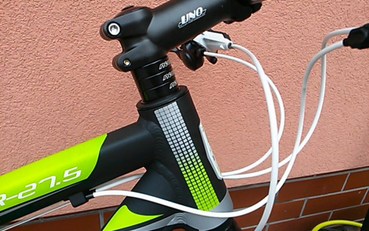

Mam wielki problem,gdyż zakupiłem kands comp er z allegro. Po odpakowaniu roweru i przykręceniu tego co potrzebne wybrałem się na przejażdżkę. Niedługo później wróciłem do domu,bo kierownica jest zbyt nisko,muszę się bardzo mocno pochylać by ją w ogóle trzymać,taką jazde trudno nazwać przyjemną...czy da się w jakiś sposób wysunąć kierownicę do góry? post-187539-0-34139900-1433783647_thumb.jpgpost-187539-0-73146600-1433783654_thumb.jpg
W Twoim wypadku już się nie da unieść - musiałbyś zmienić mostek na taki o większym kącie lub dokupić przedłużkę rury sterowej, ale to dość drogi artefakt jest...
Druga sprawa to taka, że kierownica już jest dość wysoko - pewnie co najmniej na wysokości siodła lub wyżej. Kupiłeś rower sportowy, na którym właśnie tak się jeździ i pochylona pozycja jest zupełnie naturalna. Podniesiesz kierownicę  to przestanie być terenowy...
