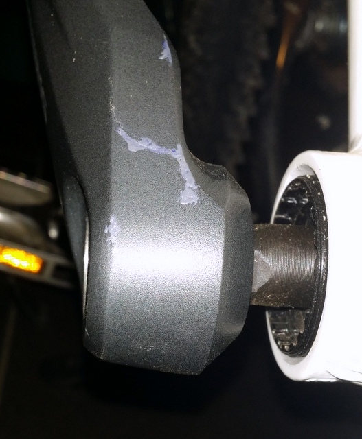

Eazy Napisano 30 Maja 2015 Autor Napisano 30 Maja 2015 Bębenek zdaje się być dobrze dokręcony. Mimo wszystko rozumiem, że ew. zgłoszenie reklamacyjne w ramach gwarancji powinno zostać uznane? Czy niekoniecznie? Oprócz tego są jeszcze dwa kwiatki - porysowana korba (i zaprawiona szarym lakierem - zdjęcie poniżej) oraz głośna praca napędu na trzech najmniejszych zębatkach. Takie trochę terkotanie przy kręceniu korbą. Nie wiem, czy wynika to ze złego ułożenia łańcucha, krzywego haka przerzutki, czy jeszcze czegoś innego. Pod ręką (kręciłem korbą ręką) czuć wówczas ten 'turkot' na korbie. Na ten moment zgłosiłem wszystkie 3 kwestie do producenta - obite i zaprawione ramię korby, falująca kaseta (co, jak napisał kolega wynika prawdopodobnie z budżetowej piasty) oraz głośna praca napędu na 3 najmniejszych zębatkach (oczywiście przód na największym blacie - bez przekosu łańcucha).

Eazy Napisano 30 Maja 2015 Autor Napisano 30 Maja 2015 Na ten moment wszystko zgłoszone jako reklamacja w ramach gwarancji. Zobaczymy, czy producent stanie na wysokości zadania Dzisiaj ruszam na urlop, ale zdjęcia, filmik, opis i cała reszta jest już u nich na @ Rozumiem, że rower budżetowy, ale z tą korbą to trochę po bandzie poszli z zaprawkami. Teraz czekam na odpowiedź od Bike Factor. Dzięki Ez

tob Napisano 30 Maja 2015 Napisano 30 Maja 2015 Nie widziałem jeszcze, żeby w tanich piastach nie falował bębenek Nawet w mojej Deore M615 minimalnie faluje, ale oczywiście mniej niż w Twojej, Eazy. A rysa na korbie - to wg prawa wada nieistotna (czyli taka, która nie uniemożliwia korzystania z roweru), za którą możesz żądać jedynie obniżenia ceny proporcjonalnie do uszkodzenia. Nowy rower to nie sprzedaż konsumencka. Nowy rower to sprzedaż konsumencka. Każda osoba fizyczna, która kupuje od firmy, jest konsumentem. Rękojmia w sprzedaży konsumenckiej nie istnieje. To teraz Ty nie wprowadzaj w błąd Gwarancja to tylko dobra wola producenta/sprzedawcy, nie ma obowiązku jej udzielać. Natomiast rękojmia obowiązuje zawsze i wszystkich, przez dwa lata (5lat w przypadku nieruchomości). Nawet Kowalskiego gdy sprzedaje starego gruchota. Chyba, że kupujący i sprzedający wyraźnie zaznaczyli, że rękojmię wyłączają. Jeżeli chociażby półgębkiem wymsknie Ci się wtedy słowo gwarancja to rozpoczyna się procedura gwarancyjna. 14 ale roboczych (czyli około 3 tygodni) czekasz aż wróci rower z serwisu, jeżeli producent jest zagramaniczny to mają jeszcze więcej czasu. Jakie wymsknie? Żądanie z tytułu gwarancji lub rękojmi składa się na piśmie, a nie słownie. Jeśli oddajesz towar na gwarancji, sprzedawcę obowiązuje termin 14 dni, ale tylko wtedy gdy nie określił innego terminu w warunkach gwarancji. Jeśli sprzedawca nie uzna Twoich roszczeń z tytułu gwarancji, możesz od razu oddać towar z tytułu rękojmi. Jedno i drugie się nie wyklucza.

Eazy Napisano 12 Czerwca 2015 Autor Napisano 12 Czerwca 2015 Sprawa dzisiaj została zakończona. Firma Bike Factor stanęła na wysokości zadania. Zaproponowali przysłanie nowego koła tylnego i odbiór tego co jest na rowerze a jako rekompensatę za porysowaną korbę licznik bezprzewodowy. W międzyczasie rozmawiałem z serwisantem, który uświadomił mnie, że to zjawisko występujące na kasecie to tzw. ''pływający wolnobieg'' i jest to w 100% normalne przy tańszych grupach osprzętu. Dodał nawet, że to falowanie ma pozytywny wpływ na zmianę przełożeń i przechodzenie łańcucha z zębatki na zębatkę i żadnym bębenkiem nic się tam nie reguluje i żeby tego nie ruszać i zostawić w spokoju. W zasadzie brzmiało to wszystko sesnownie, zwłaszcza, że jego dotychczasowe rady i wskazówki okazywały się trafne. Tym samym podziękowałem firmie Bike Factor za chęć wysłania nowego koła i poprosiłem jedynie o przesłanie licznika, który dzisiaj do mnie trafił kurierem. Koło pewnie dostałbym takie samo a bez sensu narażać kogoś na koszty jeżeli faktycznie jest to zjawisko normalne i nie ma się absolutnie czym przejmować. Żona śmiga na rowerze i jest zadowolona i to chyba najważniejsze
