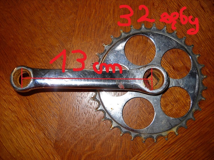

Qnieteq Napisano 10 Maja 2015 Napisano 10 Maja 2015 Witam, poszukuję korby do dokładnie gokarta na pedały. Jest niemieckiej produkcji (Terra Bikes, albo Kettler). Pojazd stoi od kilku lat z racji problemu ze znalezieniem tej części. Dodam jeszcze ,że założenie większej korby (większa ilość zębów) zakończyło się tym ,że nie da się ruszyć z miejsca Proszę wszystkich o pomoc, bo nie wierzę ,że nigdzie nie ma tej części. Zamieszczam jeszcze zdjęcie. Pozdrawiam.
Fenthin Napisano 10 Maja 2015 Napisano 10 Maja 2015 Może być 127mm? https://www.rowerystylowe.pl/p-6018/korba-rowerowa-merkloos-kids-rowery-dzieciece
Qnieteq Napisano 10 Maja 2015 Autor Napisano 10 Maja 2015 A jeszcze takie pytanie, jak korba będzie mniejsza to będzie lżej jechać, tak? PS: Kolego wielkie dzięki Fenthin Ale czy ona jest mocowana na kwadrat? Bo nie widać za bardzo na zdjęciach :/
Fenthin Napisano 10 Maja 2015 Napisano 10 Maja 2015 Krótsza korba zachęca do wyższej kadencji, więc coś w tej "lżejszej" jeździe może być. Powinna być na kwadrat.Jest zbyt tania na wielowypust, a na klin nie widzę żadnych otworów. Zakładając oczywiście, że to zdjęcie tej właśnie korby. Najbezpieczniej będzie chyba jednak napisać/zadzwonić do sklepu. Najlepiej będą wiedzieć, co mają w sprzedaży.
