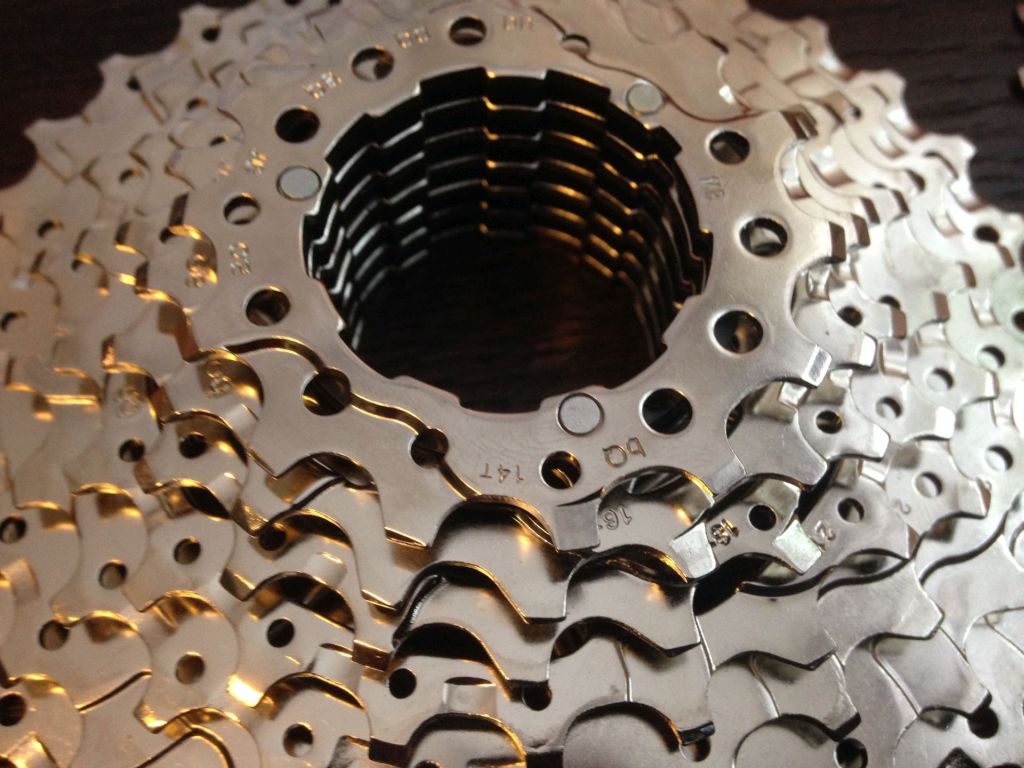

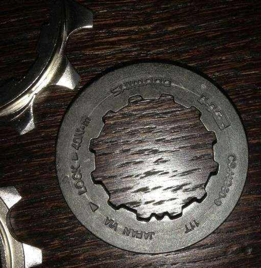

Globetrotter Napisano 1 Maja 2015 Napisano 1 Maja 2015 Witam, postanowiłem wymienić napęd. Zakupiłem na Allegro kasete 9rz "Deore". Mam pytanie, bo nie widzę na niej rzadnych oznaczeń "Deore", czy pomoglibyście mi stwierdzić, czy jest to Deore ? zależy mi bo mam czas na reklamacje. Kolejne pytanie, czy jak wymieniam łańcuch i kasete, a chwilowo muszę się wstrzymać z wymianą blatów (nie są w złej kondycji), bardzo ucierpi na tym łańcuch ? Pozdrawiam
qjarq123 Napisano 1 Maja 2015 Napisano 1 Maja 2015 CS HG 50, czyli Deore. Może jakieś zdjęcia blatów? Jak są w porządku to będzie dobrze.
beskid Napisano 1 Maja 2015 Napisano 1 Maja 2015 Przecież stoi jak byk na nakrętce HG50 9. Jak zęby w korbie nie są bardzo mocno zniszczone to nic mu nie będzie.
