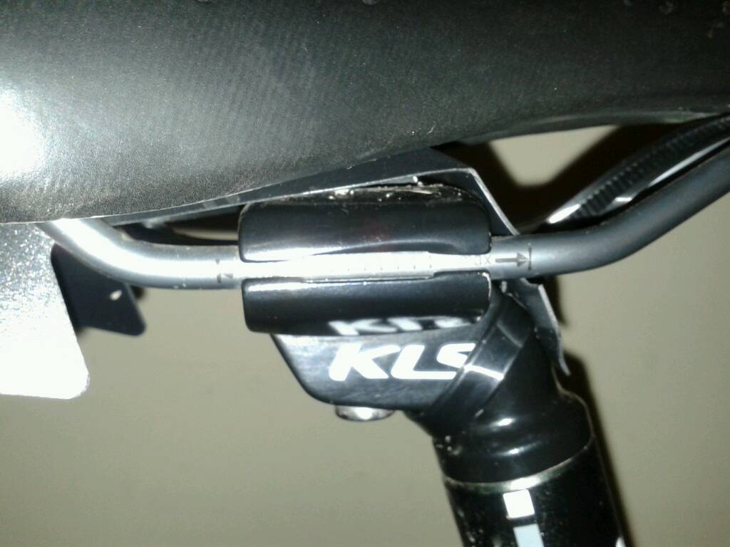

pantom Napisano 5 Kwietnia 2015 Napisano 5 Kwietnia 2015 Moze siodlo jest przesuniete poza maksymalny zakres. Zobacz czy masz na szynach siodelka jakas podzialke z zaznaczonym zakresem. Na pewno nie powinno sie korzystac z calej dlugosci szyny.To moze powodowac niepoprawne zachowanie U mnie jest taka podzialka O tak to wyglada

copone Napisano 5 Kwietnia 2015 Napisano 5 Kwietnia 2015 Wygląda na to, że rozgieły się nakładki jażemka, gdzie siedzą druty, pewnie za mocno było dokręcane - nowa sztyca, to najlepsze rozwiązanie.

bankrut Napisano 5 Kwietnia 2015 Autor Napisano 5 Kwietnia 2015 Dziękuję wszystkim za odpowiedzi. Moze siodlo jest przesuniete poza maksymalny zakres. Zobacz czy masz na szynach siodelka jakas podzialke z zaznaczonym zakresem. Na pewno nie powinno sie korzystac z calej dlugosci szyny.To moze powodowac niepoprawne zachowanieU mnie jest taka podzialkaO tak to wyglada Dzięki za foto. U mnie nie ma takiej podziałki zaznaczonej i ja mam mniej więcej przesunięte w to miejsce w którym u Ciebie jest ta podziałka. Czyli trochę jeszcze zostaje. Dzięki @@BikerLight za polecenie tej sztycy - pewnie zakupię ją w najbliższym tygodniu
