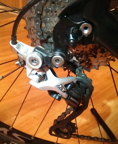

hadway Napisano 13 Marca 2015 Autor Napisano 13 Marca 2015 Dzięki za wszystkie odpowiedzi czyli chcąc wymienić przerzutkę tylną muszę wymienić na taki sam typ jeśli chodzi o montaż w tej chwili u mnie wygląda to jak na zdjęciu, czyli jest to QR mocowanie bezpośrednie?
hadway Napisano 13 Marca 2015 Autor Napisano 13 Marca 2015 czyli podsumowując jeśli chciałbym montować jedną z wyżej wymienionych przerzutek pasować będzie tylko XTR RD-M985? Pozdrawiam
Mod Team IvanMTB Napisano 13 Marca 2015 Mod Team Napisano 13 Marca 2015 Skoro 985 jest na standardowy szybkozacisk lub standardowe E-Thru to nie rozumiem wątpliwości i dodatkowych pytań... Szacunek... I.
hadway Napisano 14 Marca 2015 Autor Napisano 14 Marca 2015 Powracając do tematu wyboru przerzutki, zadając pytanie w jednym sklepie otrzymałem odpowiedź, że RD-M986 jest z nowszej kolekcji, drobne różnicę konstrukcyjne dotyczą tylko elementu który wkręca się w hak oraz że nie ma znaczenia którą kupię będzie dobra. Jak to rozumieć? to można założyć również M986 do mojego roweru? Pozdrawiam
Rulez Napisano 14 Marca 2015 Napisano 14 Marca 2015 Możesz ją założyć, byle była kupiona w wersji pod zwykły hak. Przerzutka RD M986 w wersji pod zwykły hak, może być założona również jako Direct mount po odkręceniu łącznika. Jeśli kupił byś ją np. z demontażu bez łącznika, musiał byś taki łącznik (adaptrer) dokupić : http://www.centrumrowerowe.pl/czesci/tylne-przerzutki-rowerowe/czesci-zamienne/p,adapter-przerzutki-tyl-direct-mount-xtr-rd-m986-981-shimano,417774.html
