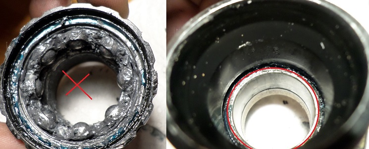

Alkkoo Napisano 2 Marca 2015 Napisano 2 Marca 2015 Witam, mam problem z tytułowym suportem. Zakupiłem rower, lecz po czasie musiałem wymieć suport (też był howitzer dlatego kupiłem taki sam).. dlaczego wymienić? coś zaczęło strzelać, po czym okazało się, że posypał się cały środek. Kupiłem nowy, byłem na rowerze może trzy razy, a dzisiaj jechałem "po bułki" prosto i nagle zaczęło coś strzelać i korba się zablokowała. Wracam do domu, patrzę a tu nowy, dwutygodniowy suport posypany. Nie sypie się łożysko, a ta tulejka w środku za łożyskiem, dzięki której oś nie ma prawa się ruszać. Wie ktoś, dlaczego tak się stało? Dzień wcześniej dokręcałem korby i luzów nigdzie nie było.. ale nie wierzę też, że suport za 200zł tak szybko się poddał. Poniżej fotki - czerwoną linią zaznaczyłem to, co pęka, a po lewej stronie jest ten nowy howitzer, w którym to coś właśnie się wykruszyło. Z góry dzięki za pomoc i pozdrawiam

Alkkoo Napisano 4 Marca 2015 Autor Napisano 4 Marca 2015 Nie chodzi o ten plastik. Po zdjęciu gumowej ochronki na łożyska w misce, jest widoczne łożysko, a w łożysko jest wbity pierścień, który powoduje, że ośka siedzi sztywno w suporcie. To mi się wykruszy i łożysko jest okej, ale ośka wtedy ma mocne luzy. Wygląda to jakoś tak: http://www.mojrowerowy.com/pol_pl_RMD-Redukcja-zebatki-22mm-19mm-1180_1.jpg z tym, że nie jest takie grube.
ishi Napisano 4 Marca 2015 Napisano 4 Marca 2015 <O_o> kurde jak Ty to zrobiłeś??? Przecież ten pakiet jest pancerny. Wygląda jak połamane przez nieprawidłowe skręcenie całości. Zakładałeś podkładki pod miski? Jaką masz szerokość mufy ?
OdiLV4 Napisano 4 Marca 2015 Napisano 4 Marca 2015 No właśnie też się dziwie, bo albo ja miałem 3 inne suporty Truvativ Howitzer, albo tu jest coś dziwnego... Przecież w tym suporcie są dwa łożyska maszynowe ciasno pasowane i to one stabilizują ośkę. Jeżeli da się nie tak podkładki jak trzeba, lub da się ich za mało to może ośka wypchnąć łożyska przy skręcaniu.

OdiLV4 Napisano 5 Marca 2015 Napisano 5 Marca 2015 mrmorty wytlumacz mi proszę co tam można dodatkowo wytoczyć? Mam do czynienia z tym suportem od kilku lat, wymianę łożysk też za sobą, a czegoś tu nie rozumiem... Budowa tego suportu skomplikowana nie jest, dwa łożyska zamknięte wmontowane w miski, oś z kołnierzami dystansowymi po obu stronach, pierścień uszczelniający, plastikowa osłonka na oś z uszczelniaczami, podkładki dystansowe i koniec... Z pierwszego zdjęcia jakie wstawił Alkko wnioskuje, że niestety z łożyskiem nie jest wszystko ok, bo ewidentnie nie widzę w nim pierścienia wewnętrznego, jedynie pierścień zewnętrzny i koszyk z kulkami.Łożysko po wbiciu opiera się pierścieniem zewnętrznym na kołnierzu miski, a pierścień wewnętrzny jest ciasno pasowany z ośką (dzięki czemu oś jest stabilna i się obraca). Dodatkowy pierścień uszczelniający jest z gumy i z metalopodobnym środkiem (który jest dociskany przez ramie korby przy jej dokręcaniu) i stabilizuje łożysko z drugiej strony.Jeżeli źle założy się podkładki (a tak jak napisał ishi "konfiguracja dwie po każdej stronie" nie istnieje) można łożyska wypchnąć z misek podczas dokręcania owych misek do mufy. Dzieje się tak przez to, że te kołnierze na ośce wypychają łożysko bo "im za ciasno".Alkko pokaż prosze jak jesteś w stanie cały suport...

OdiLV4 Napisano 5 Marca 2015 Napisano 5 Marca 2015 ja bym na zmienił podkładki, bo jak nie teraz to niedługo znów będziesz mial to samo sprawdzam i faktycznie.. ten pierścień wewnętrzny. Łożyska są okej. A czy ten pierścień da się jakoś wybić? Powtarzam - nie łożyska nie są ok. Pierścień wewnętrzny to część łożyska, nie suportu. Łożysko składa się z pierścienia wewnętrznego, zewnętrznego i elementów tocznych między pierścieniami. U ciebie ten pierścień wewnętrzny nie istnieje, nie ma go.
