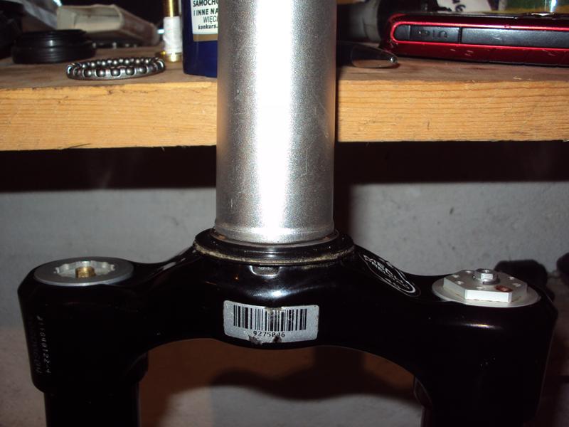

Widelec od nowości(2 lata) nie ruszany, zadanie - ocena i pełny serwis.
Potrzebne narzędzia:
szczypce segera, klucz 26, klucz 17 i jeśli mnie pamięć nie zawodzi to i 15, klucz do kaset, imbus 2,5 i imbus 1,5. Przyda się też śrubokręt z namagnesowaną końcówką by wyłapać kuleczkę spod pokrętła preload(prawa goleń).
Przed przystąpieniem do rozbiórki "otwieramy" wszystkie regulacje, czyli kręcimy pokrętłami na minus do końca(z wyczuciem!).

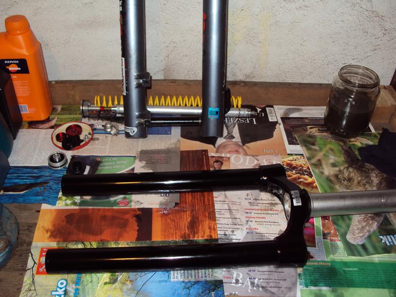

Kolejność - prawa goleń, sprężyna, dwie podkładki (jedna u góry druga u dołu) olej. Lewa goleń - olej, zdejmujemy regulację od dołu, pod spodem nakrętka z uszczelniającym oringiem. Jeśli śruba się kręci razem z tłumikiem, to luzujemy śrubę na wkręconym tłumiku wpompowawszy do układu trochę powietrza.
Odkręcamy nakrętkę z oringiem u dołu prawej dolnej goleni i rozłączamy golenie.
Płuczemy dokładnie tłumik tak by nie pozostało w nim ani odrobiny starego oleju. W prawej górnej goleni do zdjęcia pozostał pierścień segera i po tym płuczemy i czyścimy całość. Składamy w odwrotnej kolejności.
Czasami zdarzają się opinie, że widelec zaczyna stukać. Najczęściej stuka albo sprężyna albo nakrętka na tym niby tłumiku w prawej goleni pod sprężyną. Jeśli wina lezy po stronie sprężyny to można na nią nałożyć koszulkę termokurczliwą albo... prezerwatywę. Przynajmniej niektórzy będą mieli okazję rozwinąć ją do końca :P
Jeśli wina leży po stronie nakrętki, to ratujemy się oringiem.DSC01817 (Copy).JPG
I jeszcze jedna ważna uwaga - jeśli ktoś nie ma doświadczenia w wyjmowaniu uszczelek kurzowych i olejowych, to sugeruję ich nie ruszać jeśli są w dobrym stanie a widelec nie rzyga olejem. Bardzo łatwo jest je uszkodzić i dodać sobie nowe koszta. Uszczelki Marzocchi słyną ze swej długowieczności. Np mój stary Drop Off Triple z 2005r. mimo że po mnie zmienił dwa razy właściciela to nadal jeździ jeszcze na oryginalnych uszczelkach.
Byłbym zapomniał - specjalnie dla tych którzy twierdzą że w widelcach Marzocchi nie trzeba nic robić i tylko raz na parę lat olej zmienić, dołączam zdjęcia słoika z starym olejem. Olej z jasno żółtego zmienił się w ciemno szary, a widać że widelec nie był katowany!DSC01814 (Copy).JPG
