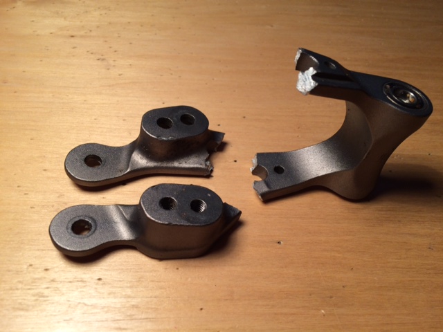

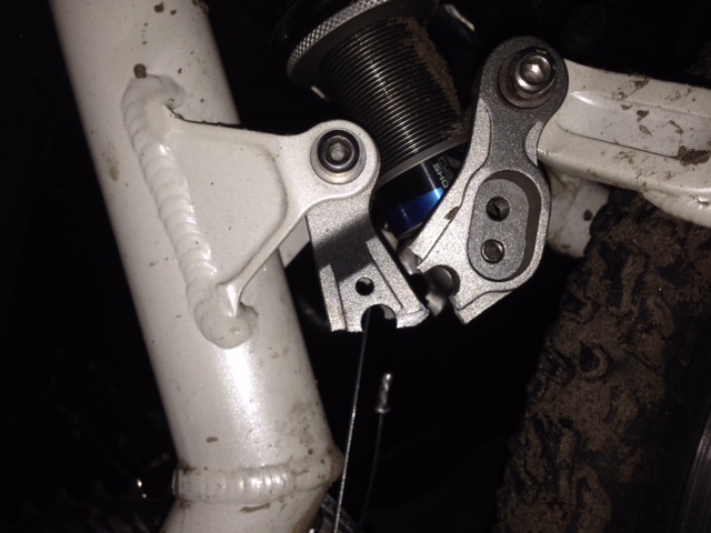

DaroDaro Napisano 20 Lutego 2015 Napisano 20 Lutego 2015 Moi Drodzy, prośba o pomoc. Jestem (byłem?) szczęśliwym posiadaczem speca Rockhopper FSR Comp (rocznik 2003) maszyna leciwa, acz dla mnie w zupełności wystarczająca. Podczas ostatnich jesiennych przebieżek, pekło mi… no właśnie nie jestem wstanie nazwać tego co mi pękło i to jeden z pierwszych problemów. To coś wygląda dla mnie na „wspornik” tylnego amortyzatora. Szczegóły na zdjeciach. Do tej pory wykonałem niewielką prace polegającą na odpytaniu serwisu AirBike o zaczerpniecie info w centrali speca czy mają te części. Oficjalna odpowiedz – nie (co nie dziwi po 12 latach) Teraz moje prośby: Jak to się nazywa najlepiej w języku English, żeby wiedział czego szukać na Ebayu i innych. Jakiś inny pomysł na dorobienie tego? Dwóch odwiedzonych przeze mnie ślusarzy nie dawało mi dużych nadziei na wytoczenie tego ponownie (region Warszawski ewentalnie poproszę…) . Inne opcje albo pomysły? W gre wchodzi nawet przerobienie tego speca na hardtaila. Specyfikacja mojego modelu: http://www.specialized.com/us/en/bikes/archive/2003/2003rockhopper/rockhopperfsrcomp#specs Z góry dziękuje za wszelką pomoc, albo ewentalne słowa pocieszenia D
copone Napisano 20 Lutego 2015 Napisano 20 Lutego 2015 http://archiwumallegro.pl/wahacz_specialized_fsr_lcznik_do_dampera_krakow-2705972408.html wygląda jak to Szukaj pod hasłem. Specialized Linkages and Upgrades Albo shock link specialized 2003
Mod Team adamos Napisano 20 Lutego 2015 Mod Team Napisano 20 Lutego 2015 Jak to się nazywa najlepiej w języku English, żeby wiedział czego szukać na Ebayu i innych. Fachowo, to się zwie "rear suspension swingarm linkage" zamiennie z (i chyba trochę błędnie) "rear suspension pivot linkage". Jakiś inny pomysł na dorobienie tego? Dwóch odwiedzonych przeze mnie ślusarzy nie dawało mi dużych nadziei na wytoczenie tego ponownie (region Warszawski ewentalnie poproszę…) . Ślusarzy? Radziłbym raczej odwiedzić forum CNC - tam chłopaki różne cuda-wianki robią, więc może warto zapytać. Inne opcje albo pomysły? Próbowałeś skontaktować się bezpośrednio ze Specem. W końcu nie tylko Ty masz ich starszy rower i nie tylko Tobie coś tam dupnęło. Może będą mieli coś takiego, albo chociaż będą wiedzieli, gdzie Cię odesłać, jak ebay i inne nie pomogą.
tobo Napisano 21 Lutego 2015 Napisano 21 Lutego 2015 Ta czesc krocej okresla sie rocker link lub tez rocker arm.
Sonix Napisano 21 Lutego 2015 Napisano 21 Lutego 2015 W firmie gdzie zajmują się obróbką CNC spokojnie Ci takie coś wyfrezuja sam w takiej pracuje. Wystarczy rysunek przesłać. Problem jest tylko cena. Po wysłaniu rysunku mogę Ci to wycenić.
