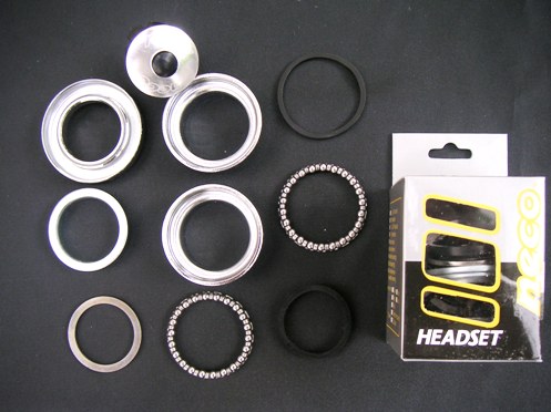

serferrafcio Napisano 20 Lutego 2015 Napisano 20 Lutego 2015 Witam. Mam problem, bo nie wiem jak to zmontowac. Neco h845. Prosze o pomoc. http://sklep.ottlik.pl/images/STERY%20KIERONICY%20H845%20SR.JPG

serferrafcio Napisano 20 Lutego 2015 Autor Napisano 20 Lutego 2015 Stere skladal jakis magik, byly trzy miski zalozone;) chodzi mi dokladniej o to, ze jedna miska jest glebsza i sa dwie gumowe uszczelki i tego nie wiem gdzie dac. Ogolnie to wiem jak montowac stery tylko te nie maja ani metalowego ani plastikowego piercienia kasujacego luzy. Pomocy;/
djzatorze Napisano 20 Lutego 2015 Napisano 20 Lutego 2015 Na tym zdjęciu w ogóle nie widać co jest co. Jeżeli masz to samo co poniżej, to sprawa prosta. Żeby było prościej, dorobiłem numerki. 1 i 4 to miski sterów, które mają być osadzone w ramie. Jeżeli mas już jakieś to mogą zostać, chyba że są zardzewiałe Bierzesz widelec, jeżeli nie ma nabitej gwiazdki to trzeba ją nabić (element 9); jak jest stara to może zostać. Potem nakładasz na jego rurę dolną bieżnię sterów (5). Na to wianek kulek (2 lub 3), kulkami do dołu (na zdjęciu są oba kulkami do góry). Wkładasz to do ramy. Od góry zakładasz na rurę drugi wianek (3 lub 2), kulkami do góry. Na to uszczelka (6) i górna bieżnia (11). Potem coś co wygląda jak uszczelka, ale jest klinem, czyli element 8 (wciskasz to między rurę widelca a górną bieżnię). Na to metalowa podkładka dociskająca (10). Tutaj zakładasz wspornik kierownicy i ewentualne podkładki pod niego (rura widelca ma się kończyć około 3 mm poniżej górnej krawędzi mostka). Zakładasz na to kapsel (12) i dokręcasz śrubą (7 ). Gotowe... Aha, jeżeli któraś miska jest głębsza, to ją się daje na dół.
serferrafcio Napisano 20 Lutego 2015 Autor Napisano 20 Lutego 2015 Dziekuje;) myslalem zeby tak zlozyc ale nie bylem pewien.
