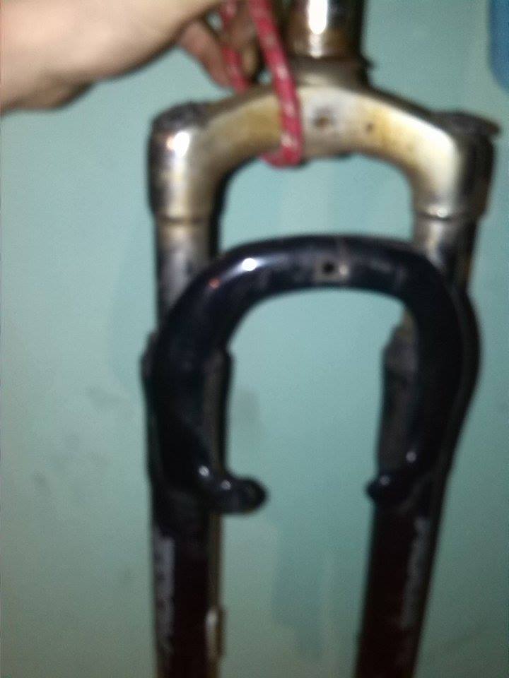

Rejkoks Napisano 3 Lutego 2015 Napisano 3 Lutego 2015 Cześć. Czy da się w takim widelcu (zdjęcie w załączniku) zamontować hamulce typu V-brake?
Fenthin Napisano 3 Lutego 2015 Napisano 3 Lutego 2015 Nie, a nawet tak. Przy tak "ostrym" zdjęciu to jak wróżenie z fusów.

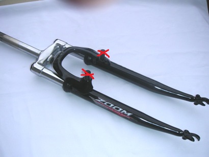

Rejkoks Napisano 4 Lutego 2015 Autor Napisano 4 Lutego 2015 Tu wrzucam zdjęcie znalezione w internecie, zaznaczyłem, a raczej skreśliłem elementy, których mój wideł nie posiada.
dzanas Napisano 4 Lutego 2015 Napisano 4 Lutego 2015 Jeżeli w owych miejscach ,w swoim widelcu masz otwory do wkręcenia piwotów to jak najbardziej się da , aczkolwiek biorąc pod uwagę stan tego widła to osobiście bałbym się czymkolwiek hamować na tym

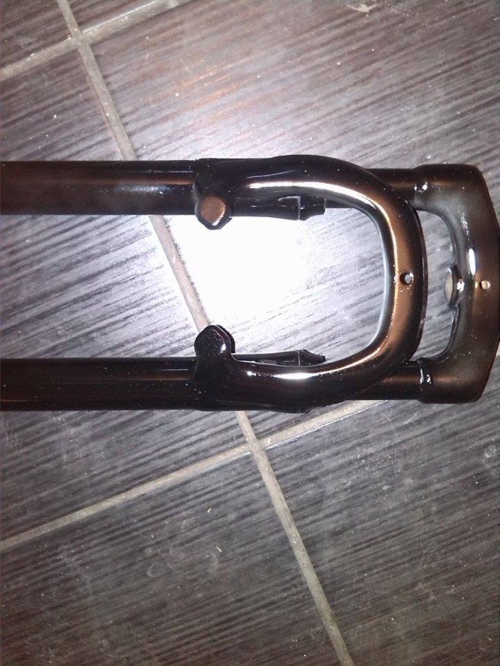

Rejkoks Napisano 6 Lutego 2015 Autor Napisano 6 Lutego 2015 Zrobiłem normalne zdjęcie. Jak widać nie ma niestety żadnych dziur, ale może znalazłby się jakiś sposób?
Ychu Napisano 6 Lutego 2015 Napisano 6 Lutego 2015 Jak widać nie ma niestety żadnych dziur, ale może znalazłby się jakiś sposób? Musiał byś nawiercić małe dziurki (naprawdę małe i w tych samych miejscach) i musiał byś wkręcić piwoty. Nie lepiej kupić nowy amorek? Bo stan tego jest przerażający i może się rozsypać. Ja w każdym razie proponuję zakup nowego. Co to za amorek jeśli mogę spytać?
Rejkoks Napisano 6 Lutego 2015 Autor Napisano 6 Lutego 2015 To jest amor, który był oryginalnie zamontowany, firma "zoom".
djzatorze Napisano 6 Lutego 2015 Napisano 6 Lutego 2015 Ten motyw już kiedyś widziałem. Otóż nie da się ot tak wywiercić dziur. W wersji "hamującej" tego widelca są przy otworach przyspawane nakrętki, dzięki czemu da się wkręcić piwoty hamulców. Nie ma dziur = nie ma nakrętek. Wiercić nie ma sensu bo to tylko cieniutka blaszka. Cały ten "amortyzator" lepiej wywalić i zamienić na sztywny widelec, trzymanie tego czegoś w rowerze nie ma żadnego sensu.
