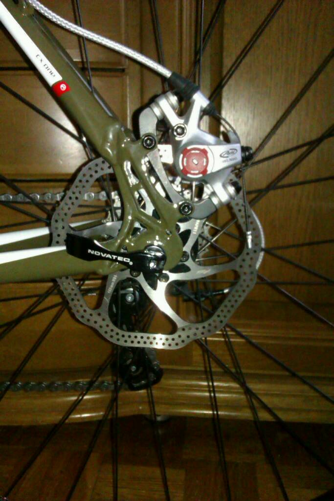

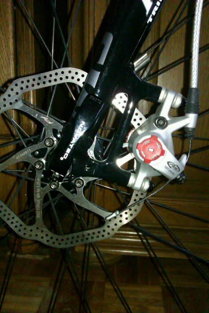

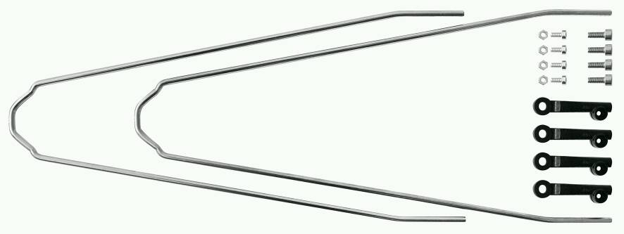

emcinek Napisano 27 Stycznia 2015 Napisano 27 Stycznia 2015 Sks ma w ofercie pręty mocujące do błotników grupy velo. Wyglądają jak na zdjęciu. Pytanie moje brzmi, czy ten plastik mocowany do ramy trzyma dobrze i czy ktoś próbował wyginac pręty, żeby pasowały do hamulców tarczowych?
SantaaCruz Napisano 27 Stycznia 2015 Napisano 27 Stycznia 2015 Używam tych błotników już w drugim rowerze i jestem zadowolony. Druty są bardzo sztywne i wyginanie to tylko na giętarce. Plastiki ze zdjęcia są trwałe i stabilnie łączą druty z ramą/widelcem. Ja korzystam z dedykowanych blaszek do amortyzatorów Suntur i nie mam zastrzeżeń - dobrze pasują, trzymają pewnie, nic się nie trzęsie. Całość pasuje min. do Scotta Sportstera i Cuba Tonopaha na poziomie fabrycznych zestawów.
tobo Napisano 27 Stycznia 2015 Napisano 27 Stycznia 2015 Do czego gietarka przy takich pretach? Jesli potrzebujesz wyprofilowac konce to imadlo/klucz nastawny.
emcinek Napisano 28 Stycznia 2015 Autor Napisano 28 Stycznia 2015 Hmm... A jak myślisz, czy w takim przypadku te pręty zdadzą egzamin? Bo widzę, że u ciebie nie koliduja z zaciskami hamulców
SantaaCruz Napisano 28 Stycznia 2015 Napisano 28 Stycznia 2015 Na Twoich zdjęciach nie widać odległości między korpusem hamulca a mocowaniem błotnika. Jeśli, patrząc od góry, widać między nimi niewielką odległość, to wystarczy dać dłuższą śrubę i nakrętki jako dystanse, rozchylić pręty i przykręcić.
emcinek Napisano 28 Stycznia 2015 Autor Napisano 28 Stycznia 2015 Widać otwory mocujace. Z przodu jest na łączeniu widelca i dolnego mocowania hamulca, a z tylu po środku między dolną śrubą zacisku, a osią szybkozamykacza. To że można założyć jakieś podkladki, czy tulejki dystansowe, to wiem, ale ja bym wolał wygiąć pręt w łuk, żeby ominął zacisk.
Granite Napisano 12 Lutego 2015 Napisano 12 Lutego 2015 Pozwolę podpiąć się pod temat z moim pytaniem. Jakie blotniki pełne należy kupić do crossa z oponą 38 mm i z suntour nex (otwory na golniach) ? Szukałem w necie i nie moge znaleźć blotnikow z mocowaniami pod amortyzator z otworami w goleniach. No chyba ze zaciski zawsze kupuje sie oddzielnie... Wszelkie linki mile widziane. Pozdrawiam
SantaaCruz Napisano 13 Lutego 2015 Napisano 13 Lutego 2015 Błotniki (SKS Urban 42) zamawia się oddzielnie a mocowania ("druty") oddzielnie. Zestaw do mocowania do goleni nazywa się "Wspornik do błotników Velo 42 Urban / 47 Trekking - do amortyzatorów Santour": http://velo.pl/akcesoria/blotniki/sks/wspornik-do-blotnikow-velo-42-urban-47-trekking-0
