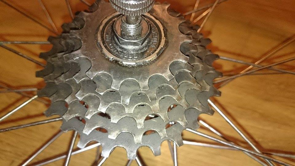

Witam, Mam problem ze ściągnięciem kasety w rowerze.
Koło Mavic 700c.
Sama kaseta chodzi ciężko, spowalnia koło.
Łożyska w pieście i ośka sprawdzone więc to problem samej kasety.
Ale nie mam pojęcia jak rozbiera się takie tryby.
Na kasecie brak oznaczeń. Tylko Shimano produktion of japan.
Z góry dziękuję za pomoc.
Pozdrawiam
To kaseta w starym systemie UG.
Najmniejsza zębatka jest odkręcana, więc odkręca się ją dwoma batami lub ewentualnie ktoś może trzymać łańcuchem za największą zębatkę, a druga osoba delikatnie stukać młotkiem i tępym śrubokrętem z ząb najmniejszej zębatki. Zębatka ma normalny prawy gwint, więc odkręca się w lewo. Zwykle puszcza po paru uderzeniach.
Niemniej jednak z objawów wynika, że to mechanizm bębenka wymaga serwisu, a do niego można się dostać bez zdejmowania kasety (łatwiej jednak zdjąć) przy pomocy specjalnego klucza odkręcając bieżnie łożyska.
