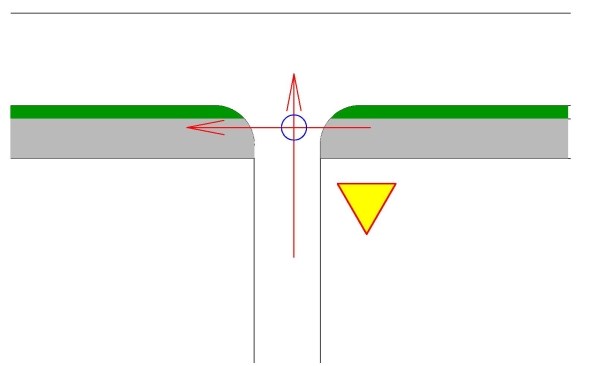

LawrenceZArabii Napisano 2 Listopada 2014 Napisano 2 Listopada 2014 Czołem, znajoma miała kolizję z samochodem na "przejściu dla pieszych" zakończoną pogotowiem i 3-dniowym pobytem w szpitalu. Po badaniach na pogotowiu była odwieziona do domu przez policjanta (następnego dnia z własnej inicjatywy zgłosiła się do szpitala gdzie została zatrzymana na 3 dni).Twierdzi, że nie było propozycji wystawienia jej mandatu, a jedynie coś w rodzaju straszenia mandatem i mówienia o niej jako o sprawcy kolizji podczas odwożenia do domu. Od razu dostała również wezwanie na komendę jako podejrzana popełnienia wykroczena. Dołączam rysunek poglądowy. Wypadek miał miejsce wczesnym rankiem (zerowy ruch na drodze oraz chodniku, żadnych świadków) na skrzyżowaniu drogi podporządkowanej jednokierunkowej z droga główną. Na początku napisałem, że na przejściu dla pieszych, ale wygląda na to, że w tym miejscu nie ma przejścia tzn. brak oznakowania poziomego i pionowego. Pomimo oczywistego miejsca, które służy za przejście dla pieszych dla wszystkich poruszających się chodnikiem, biegnącym równolegle do drogi zdaje się, że w tym miejscu to jednak samochód wyjeżdzający z drogi podporządkowanej ma pierwszeństwo nad pieszym/rowerzystą prowadzącym rower (znajoma niestety przejeżdzała - nie prowadziła roweru obok siebie) Jak to widzicie? Czy jej wina jest bezsprzeczna? A jeśli tak to jak rozwiązać to jak najmniejszym kosztem, nie wiem czy na mandat nie jest już za późno i policja nie będzie chciała po wizycie na komendzie od razu skierować do sądu wniosku o ukaranie.

LawrenceZArabii Napisano 3 Listopada 2014 Autor Napisano 3 Listopada 2014 Nie żartuje. Jego wina również jest. Nawet bez przejścia ma przepuścić wszystkich w tym również pieszych przechodzących w tym miejscu. Problem z rowerem jest taki, ze porusza się szybciej niż pieszy. Ta rowerzystka mogła np. towarzyszyć dziecku na rowerze, które zgodnie z prawem może poruszać się po chodniku i traktowane jest jako pieszy. Gdyby ten kierowca w tym samym miejscu potrącił dziecko na rowerze tez uważałbyś, ze żartuję? Jakie przepisy nakazują kierującemu pojazd ustąpienie w tym miejscu pieszym? Znak A-7 dotyczy chyba tylko kierowców. Cytując za kodeksem drogowym: Znak A-7 znajdujący się w obrębie skrzyżowania dotyczy tylko najbliższej jezdni, przed którą został umieszczony. Kierowca nie skręcał w drogę podporządkowaną, więc Art 27.1a go nie dotyczy. Moim zdaniem znak jest ewidentnie postawiony w złym miejscu. Jeśli nie zdecydowano się na umiejscowienie i oznakowanie w tym miejscu przejścia dla pieszych, to powinien stać bezpośrednio przy rozjeździe dróg, zamiast w tak znacznej odległości (jest tak na każdej drodze podporządkowanej w ciągu tej drogi głównej, o którą się rozchodzi - łącznie z ok. 6 przejazdów. Co nie zmienia faktu, że to pieszy/rowerzysta musi w każdym przypadku ustąpić w tym miejscu pierwszeństwa. Czy się mylę?
BikoBiko Napisano 3 Listopada 2014 Napisano 3 Listopada 2014 Jakie przepisy nakazują kierującemu pojazd ustąpienie w tym miejscu pieszym? Znak A-7 dotyczy chyba tylko kierowców. Wycofuję się z tak kategorycznego stwierdzenia, ze pojazd miał obowiązek przepuścić tam pieszego. Pozostaje - niezachowanie szczególnej ostrożności zbliżając sie do drogi z pierwszeństwem. Coś mi świta , że droga - ta z pierwszeństwem to również oprócz jezdni chodniki, pobocza itd. i ja byłbym skłonny podciągnąć to pod ten art. 26 Art. 26....2. Kierujący pojazdem, który skręca w drogę poprzeczną, jest obowiązany ustąpićpierwszeństwa pieszemu przechodzącemu na skrzyżowaniu przez jezdnię drogi,na którą wjeżdża. bo pojazd skręcał , ale zanim skręcał moim zdaniem powinien przepuścić cały ruch wzdłuż drogi z pierwszeństwem. Ale to juz tylko gdybanie , ciekawe jak by to specjalista ocenił.
LawrenceZArabii Napisano 3 Listopada 2014 Autor Napisano 3 Listopada 2014 Co radzić w takim razie znajomej, która została wezwana w charakterze podejrzanej o popełnienie wykroczenia na komendę. Wygląda na to, że będą chcieli skierować przeciwko niej wniosek do sądu o ukaranie. Powinna się przyznać i prosić o wyznaczenie kary policjantów? Może obyłoby się bez sądów i skończyło na mandacie (lub pouczeniu)?
