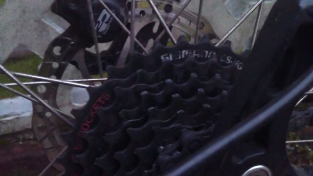

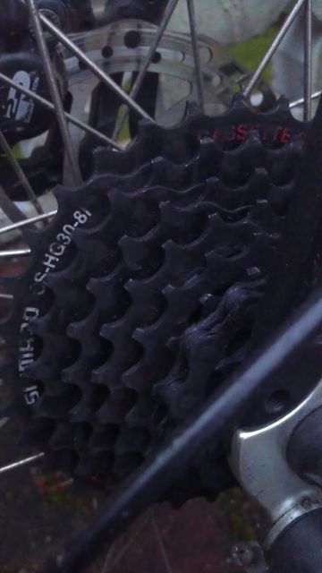

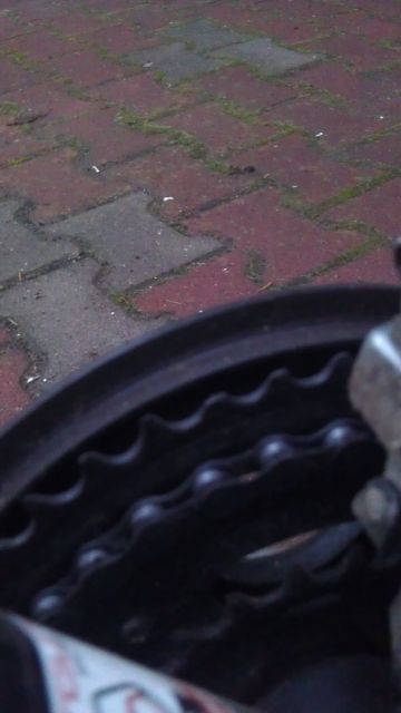

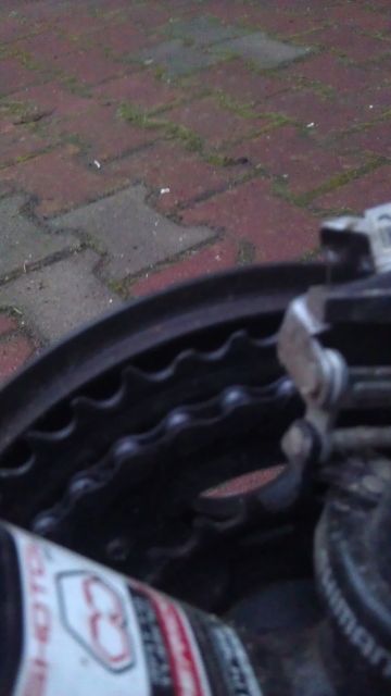

modrzew Napisano 16 Października 2014 Napisano 16 Października 2014 Wrzuć zdjęcia kasety i korby to ktoś kompetentny oceni. Łańcuch Ci już przeskakuje czy nie?
Mod Team Puklus Napisano 17 Października 2014 Mod Team Napisano 17 Października 2014 Zdjęcia wyglądają beznadziejnie, ale stan twojego napędu nie. Obstawiam ze można nowy łańcuch tam dać i powinno to zadziałać. Na próbę kup nowy, jak sie przyjmie to jeździj. Jak nie, to dokup resztę.
Michal1985 Napisano 17 Października 2014 Autor Napisano 17 Października 2014 Zdjęcia z telefonu więc sorry za jakość. A łańcuch jaki?tzn widziałem że są np 9 rzędowe. W jaki sposób mogę określić, który będzie właściwy?
Mod Team Puklus Napisano 17 Października 2014 Mod Team Napisano 17 Października 2014 telefon telefonem ale jak ciemno to żaden aparat nie pomoże. Jak łatwo sie domyślić 9 rzędowy stosuje sie do 9 rzędowych kaset. Jeżlei masz 7-8 biegów to kum np hg50, connexa 800, a jak chcesz tanio i beznadziejnie to weź hg40/ug51, twój wybór.
