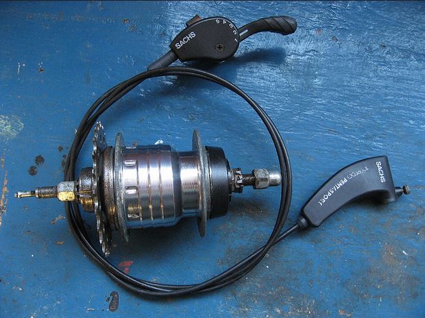

Każda piasta ma regulację naciągu linki, tym bardziej gdy rozmawiamy o 5 biegowej
pewnie masz pentasport lub pentacross, czyli jedna linka odpowiada za biegi 1 i 5, czyli te które nie działają, a druga za 2, 3, 4

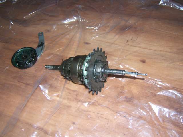

Dorzucam kilka zdjęć.

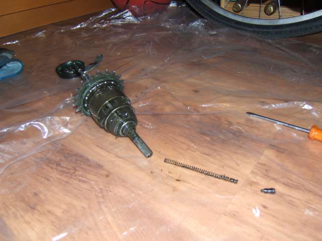

Przy rozkręcaniu zauważyłem, że w ośce po przeciwnej stronie od pręcików zmieniających biegi jest śrubka, którą moża regulować naprężenie sprężynki - sprężynka widoczna na zdjęciu. Może w te sposub da się wyregulować biegi?
A przerzutka to Sachs Torpedo Pentasport - 5 biegów

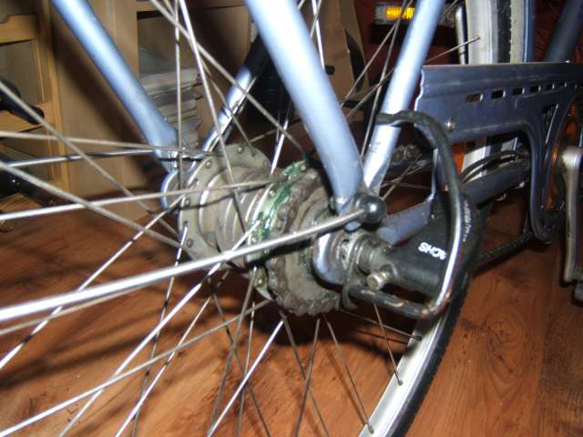

Zrób dobre zdjęcie napędu od strony napędu, potem pod kątem z tyłu, a potem od strony bez napędu. Zdjęcie manetki i jej łączenia z linką też. Wrzuć na jakiś serwer hostingowy, potem tutaj i będziem kombinowali. :)

Jedyne co mi przychodzi na myśl, to regulacja naprężenia sprężynki, która znajduje się wewnątrz ośki. Taką regulację można w pewnym zakresie wykonać śrubką, która wchodzi do ośki od strony nienapędowej (zdj.)

Rzeczywiście tylko ta śrubka wygląda na narzędzie do regulacji. Możliwe też, że wystające od strony napędowej pręciki da się przesuwać palcami (najpierw sprawdź drugą opcję, dopiero potem ruszaj śrubę z lewej). Na biegu 4 mają oba być na tym samym poziomie, jeśli wierzyć internetom.
