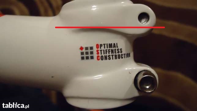

fighter464 Napisano 21 Września 2014 Napisano 21 Września 2014 Witam. Mam okazje kupic amortyzator ale nie wiem czy rura sterowa bedzie w sam raz. Poprzedni amortyzator mial sterowke 19cm a ten co chce kupic 17,5cm. Z tego co wymierzylem to wychodzi na to, ze mostek bedzie zlapany na jedna srube. Druga sruba bedzie juz powyzej rury. Tak sobie myslalem, ze jesli skrece to od gory jeszcze kapslem to powinno sie trzymac ale chce jeszcze sie dowiedziec co wy myslicie na ten temat. Nie wchodzi w gre zadne zmieniane lub przyspawanie kawalka rury sterowej. Zastanawiam sie jeszcze czy nie bede musial kupic dluzszej sruby imbusowej do kapsla bo jesli gwiazdka bede zbyt gleboko w tej juz krotkiej rurze to moja obecna sruba moze okazac sie za mala. Czekam na odpowiedz.

fighter464 Napisano 21 Września 2014 Autor Napisano 21 Września 2014 Dla jasnosci w zalaczniku zdjecie gdzie konczy sie rura sterowa.

Mod Team Puklus Napisano 21 Września 2014 Mod Team Napisano 21 Września 2014 W instrukcji do mostków masz ze rura ma sięgać 2-5mm poniżej mostka. jednak w systemie 2 śrubowym spokojnie może sięgać nawet tylko połowy. ty narysowałeś 1/4 około wiec taki układ spokojnie można zastosować.

Mod Team Puklus Napisano 21 Września 2014 Mod Team Napisano 21 Września 2014 Mi przez jakieś 6-7 lat nic nie odpadło a moj rower nie był lekko traktowany i nic sie nie stało. Wiadomo że jak ktoś katuje sprzęt, do tego swoje waży, to powinno być w normach jednak ten poziom co jest zaznaczony na zdjęciach jest bezpieczny.
