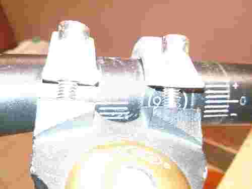

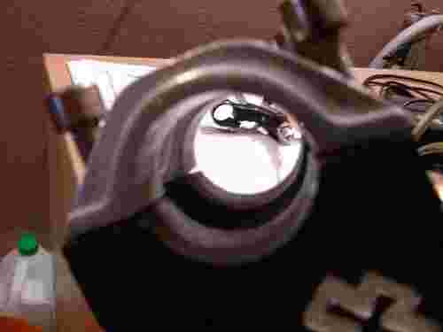

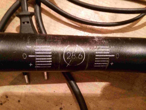

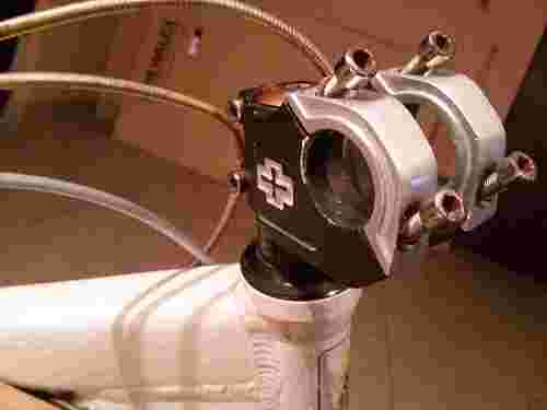

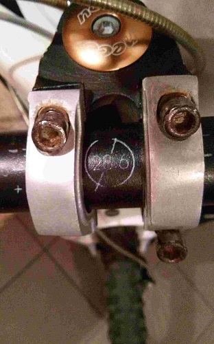

Witam. Ostatnio złamał mi się uchwyt (rączka) w kierownicy next. Planuję wymienić kierownicę i tu zaczyna się mój problem. Na kierownicy jest napisany prawdopodobnie rozmiar 28.6 (zdjęcie nr 1, 2). Chciałbym kupić kierownicę której rozmiar wynosi 25.4 i moje pytanie brzmi czy nowa kierownica będzie pasowała do tego samego mocowania poprzedniej kierownicy (zdjęcie nr 3, 4, 5). Czy według was te mocowanie jest uniwersalne czy pasuje jedynie do modelu 28.6 ? Dołączam zdjęcia i proszę o wyrozumiałość gdyż jestem zielony w tych sprawach.

Tak patrząc na ostatnie zdjęcie, to mam wrażenie, jakby ta stara kierownica była trochę za gruba.Bardzo dużo gwintu wystaje na łączeniu miedzy obejmami. Nie miałeś czasem szczelin po obejmami?
Ale to może być tylko złudzenie optyczne.
Skręć obejmy i pomierz suwiarką średnicę otworu w dwóch płaszczyznach - na łaczeniu obejm i prostopadle. Kierownica powinna mieć średnicę minimalnie większą niż te pomiary, zwlaszcza ten w płaszczyźnie podziału. Jak bedzie mniejsza to jej prawidłowo nie zaciśniesz. Jak bedzie wieksza (ale mniejsza niz stara) to powinno się ją dać bezpiecznie zamontować. Prawidłowo obejmy powinny przylegać do kierownicy całą powierzchnią a na łaczeniach obejm po dokręceniu powinny być małe szczeliny
Dzięki za tak szybką odpowiedź. Rozjaśniłeś mi całą sytuację :) Zrobiłem tak jak mówiłeś tzn zmierzyłem średnice i wychodzi ok. 28 mm, Niestety to skreśla kierownicę o rozmiarze 31.8 mm oraz 25.4. Jestem strasznie rozczarowany tą kierownicą, nie mogę znaleźć innej w takim rozmiarze. Myślałem o adapterze, który mógłby rozwiązać ten problem lecz przejściówek z 28.6 do 25.4 również nie znalazłem. Prawdopodobnie zostaje mi opcja przyspawania rączki.
