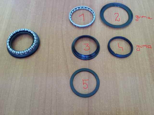

kamikadze2014 Napisano 4 Sierpnia 2014 Napisano 4 Sierpnia 2014 witam! kupujac stery zintegrowane (neco) otrzymałem instrukcje od sterów z 'wyzszym kolnierzem' i troche innymi czesciami. W necie same stare tematy (chyba ze zle szukałem )w ktorych linki do zdjec juz nie dzialaja. Miski już nabite, jak dolna partia złożona (to po lewej) tak po prawej zielonego pojecia nie mam jak poskładać. Zastanawiam sie czy 2. nie powinno pojsc miedzy dolna bieznie a amortyzator. Proszę o pomoc
Garlock Napisano 4 Sierpnia 2014 Napisano 4 Sierpnia 2014 A masz dokładny model tych sterów? Ze strony NECO mozesz pobrać katalogi: http://www.necoparts.com/Downloads.aspx?dl=&dlc=18 Stery półzintegrowane to drugi plik (str 13-42) dla sterów 1-1/8 i 3 plik (str 43-80) dla sterów z gwintem. W każdym razie wygląda, że górne lożyskowanie to koszyczek z kulkami (1) wchodzi w bieżnię nabitą w ramę. W niego wchodzi bieżnia wewnętrzna (3) centrowana stozkowym pierscieniem nylonowym (4). Powinny być jeszcze 2 uszczelnienia. Jedno to na pewno (2) a drugiego nie widzę i nie wiem co to (5)
kamikadze2014 Napisano 4 Sierpnia 2014 Autor Napisano 4 Sierpnia 2014 tak, model to h142. chyba to jakis przedpotopowiec bo wiele o nim w necie nie ma, a juz na bank nie w tych pdfach co przesłałeś link. 5 to stalowe kółko, gdzies pewnie w górnych granicach wstawiane. to moze raz jeszcze sypnę zdjeciem ze wszystkim co jest w pudełku. http://pl.tinypic.com/r/deo614/8
