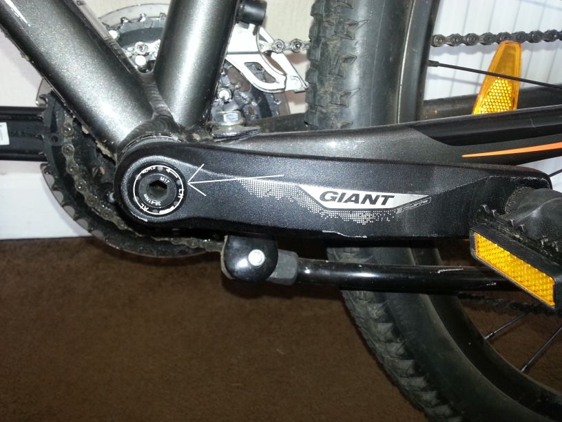

batek89 Napisano 3 Sierpnia 2014 Napisano 3 Sierpnia 2014 Witam, mam problem z korbą w moim Giant Talon 2. Otóż co 5-7km muszę dokręcać śrubę (tą trzymającą korbe w całości). w czym może byc problem że ona się odkręca i co mogę zrobic aby tak się nie działo. Mechanizm korbowy: FSA MegaExo, 42/32/24z gory dzięki za odpowiedz.
tobo Napisano 3 Sierpnia 2014 Napisano 3 Sierpnia 2014 Zazwyczaj odkręcanie się śruby oznacza wyrobione gniazdo w korbie - zły montaż.
batek89 Napisano 3 Sierpnia 2014 Autor Napisano 3 Sierpnia 2014 tzn nic się z tym nie da zrobić? rower ma dopiero 3 miesiące (450km)
batek89 Napisano 3 Sierpnia 2014 Autor Napisano 3 Sierpnia 2014 słyszałem o kleju do gwintu, ale czy jak zajdzie potrzeba demontażu to odkręce ją?;/
tobo Napisano 3 Sierpnia 2014 Napisano 3 Sierpnia 2014 Tak, kleje takie nakłada się na wiele różnych śrub, np mocujących tarcze hamulcowe.
batek89 Napisano 3 Sierpnia 2014 Autor Napisano 3 Sierpnia 2014 w takim razie trzeba zamówić klej. dzięki Pozdrawiam
