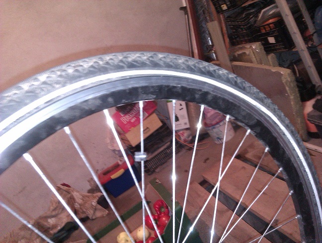

Zangetsu Napisano 1 Sierpnia 2014 Napisano 1 Sierpnia 2014 Witam, wczoraj w moim rowerze zauważyłem dziwne bicie w przednim kole, i okazało się że opona jest bardzo krzywo umieszczona na obręczy. Można coś z tym zrobić, czy od razu wymiana opony? (jeśli tak to na jaką?) Rower (a więc i opona) ma zrobione ok 1300 km; (90% asfalt) opona: CST CROSS-TRAWELER 700X38 tak to wygląda: https://www.youtube.com/watch?v=f7ZPy2D0T94&feature=youtu.be
marcinek1992 Napisano 1 Sierpnia 2014 Napisano 1 Sierpnia 2014 Jeżeli obręcz jest prosta to wygląda tak jak u mnie. Czyli poszedł oplot drutowy w oponie i dlatego takie coś się dzieje. Ja swoją kende Khan reklamuje ciekawe czy uznają reklamacje.
rkopec16 Napisano 1 Sierpnia 2014 Napisano 1 Sierpnia 2014 trzeba spuścić powietrze i spróbować ułożyć oponę, powinno pomóc.
Mod Team michuuu Napisano 1 Sierpnia 2014 Mod Team Napisano 1 Sierpnia 2014 Opona świeżo założona czy jeździła?

Mod Team michuuu Napisano 1 Sierpnia 2014 Mod Team Napisano 1 Sierpnia 2014 Spróbuj spuścić powietrze , ręką uformuj na kole i napompuj jeszcze raz. Jak będzie biła w tym samym miejscu to znaczy że mogły puścić druty(złom).

marcinek1992 Napisano 1 Sierpnia 2014 Napisano 1 Sierpnia 2014 Tak samo jak ja jechałem sobie jechałem aż w końcu coś zaczęło mi bić myślałem że to koło z centrowane ale nie bo koło jest idealnie proste a jednak to opona i wysyłam na gwarancje ciekawe co napiszą.
copone Napisano 1 Sierpnia 2014 Napisano 1 Sierpnia 2014 Jak tak to jesteś w lepszej sytuacji, trzeba spróbować ułożyć jeszcze raz oponę, może ją wybiło na jakimś krawężniku

copone Napisano 1 Sierpnia 2014 Napisano 1 Sierpnia 2014 Dokładnie sprawdziłeś czy nie ma bicia także obręcz? Bo na filmie i ona jakby nierówno chodzi
Mod Team michuuu Napisano 2 Sierpnia 2014 Mod Team Napisano 2 Sierpnia 2014 Kup nową oponę, to chyba najtańsza opcja. Wysyłka do sprzedawcy będzie kosztowała tyle co dwie opony . Na reklamacje opony możesz usłyszeć że to zużycie eksploatacyjne ,niewłaściwe użytkowanie, jazda na zbyt niskim ciśnieniu i jeszcze kilka sztandarowych formułek. Nie wygląda że felga bije więc problem po stronie opony.
Zangetsu Napisano 2 Sierpnia 2014 Autor Napisano 2 Sierpnia 2014 opona była zdjęta poprawiana, układana, ugniatana, ... i dalej bije (no, może troszkę mniej) przy okazji zauważyłem że tylna też jest krzywa; obręcze wydają się być prostetak więc pozostaje mi się zapytać jaką wytrzymałą oponę polecacie? (szybka jazda; 90% asfalt, ważę jakieś 60 kg + od święta sakwy max 15kg)

artofnois Napisano 4 Sierpnia 2014 Napisano 4 Sierpnia 2014 Zdejmij oponę , przesmaruj brzeg opony , ten który styka się z obręczą płynem do naczyń ,załóż oponę i przepompuj dość mocno - powinna wrócić na miejsce. Jak się ułoży zmniejsz ciśnienie - powinno zadziałać
