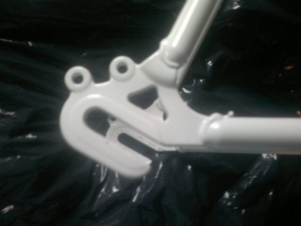

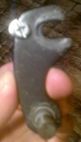

antoonioo Napisano 24 Lipca 2014 Napisano 24 Lipca 2014 Cześć, Mam pytanie odnośnie mocowania przerzutki do starej ramy. Stara przerzutka była mocowana na haku jak na zdjęciu w załączniku. W drugim pliku jest zdjęcie ramy. Chciałbym zamontować do tej ramy przerzutkę Shimano Acera RD M390 która niestety jest na śrubę. Zastanawiam się czy można to jakoś zamontować do tej ramy?
djzatorze Napisano 25 Lipca 2014 Napisano 25 Lipca 2014 Taki oto hak umożliwia montaż przerzutki na śrubę do ram nieprzystosowanych do tego. W moim forumowym garażu jest rower Alton, który wykorzystuje właśnie podobny hak. Niestety nie ma za wielkiego wyboru w takich haczykach więc odległość przerzutki od kasety będzie trochę loterią, niemniej nawet za blisko ustawiona przerzutka spełnia swoją funkcję - z tym że nie wzorowo.
