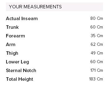

cichator Napisano 29 Lipca 2014 Autor Napisano 29 Lipca 2014 Zmierzyłem się, moje wymiary znajdują się w załączniku, ale nie za bardzo rozumiem o co chodzi w eddy, competitive oraz french fit.

Mod Team adamos Napisano 29 Lipca 2014 Mod Team Napisano 29 Lipca 2014 Ja bym powiedział, że bedzie za mały.@cichatorw skrócie: cometitive fit - pozycja najbardziej sportowa, areodynamiczna i pochylona, odległości "siodło - dolny chwyt na drop barze" jest najmniejsza, a co za tym idzie w przypadku takiej pozycji rama jest najmniejszaeddy fit - pozycja pośrednia, bardziej klasyczna, charakteryzuje się głównie tym, że kierownica jest nieco wyżej, ciut większa baza kół, głowa nieco uniesiona, średnie, raczej klasyczne ramyfrench fit - wyrzuca cię na największą, ale potencjalnie najwygodniejszą ramę, plecy bardziej wyprostowane, pozycja zrelaksowana, dłonie płytko na dropach, dobra na długie dystanse, rośnie rura podsiodłowa a górna się skraca (należy pamiętać, że w tej pozycji w przypadku ram mniej sloppingowych, gdzie rura górna opada w kierunku podsiodłówki można nie zmieścić się stojąc przekrokiem nad wyprostowaną ramą)
cichator Napisano 30 Lipca 2014 Autor Napisano 30 Lipca 2014 Dzięki adamos. Sądzę więc, iż rozmiar 56 cm będzie na mnie odpowiedni. Znalazłem parę rowerów, powiecie mi który z tych najlepszy? Wiem, że są trochę ponad budżet, ale może uda się coś zbić z ceny. Z góry dzięki http://allegro.pl/fuji-team-2-0-alu-carbon-tiagra-2011-i4452884088.html http://allegro.pl/orbea-carbon-campagnolo-i4447025476.html http://allegro.pl/jak-nowy-stevens-carbon-ultegra-dura-ace-roz-56cm-i4455285230.html http://allegro.pl/giant-tcr-szosa-carbon-shimano-ulterga6600-karbon-i4454382889.html
