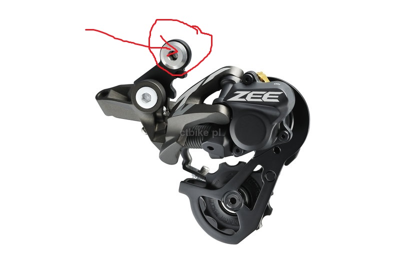

siwy2 Napisano 16 Lipca 2014 Napisano 16 Lipca 2014 Witam wszystkich. Planuję założyć tylną przerzutkę (zee) do roweru dartmoor two6player 2013 z poziomym hakiem. Ale hak do tej ramy jest dość drogi bo kosztuję 74zł (http://ambike.pl/z-hak-przerzutki-do-ram-z-poziomymi-hakami-shine-two6player.html),ale znalazłem też inny hak prawdopodobnie do starszych modeli 26player za 18zł (http://www.centrumrowerowe.pl/ramy-rowerowe/akcesoria-i-czesci/p,hak-przerzutki-two6player-two4player-dartmoor,24092.html?skad=googlepla&gclid=CLCU2Ijqyb8CFdgmvQodfUYARQ) i teraz pytanie czy tańszy hak będzie pasował i czy będzie w pełni kompatybilny z przerzutką. I mam jeszcze jedno pytanie a mianowicie czy mógłbym zamontować przerzutkę bezpośrednio do osi piasty za pomocą patrz obrazek poniżej. Pozdrawiam
Fenthin Napisano 16 Lipca 2014 Napisano 16 Lipca 2014 Jeśli nie masz takiej ramy: http://www.bikekatalog.pl/2008/?ppg=show&baza=komponenty&pid=2692&fname=Dartmoor&mname=Two6Player potrzebujesz droższego haka przerzutki. Nie zamontujesz takiej przerzutki do osi koła. Taką możliwość oferowały chyba dwie przerzutki Shimano - Hone i stary Saint. Ale to nie dość, że na 9 rzędów, to jeszcze wymagały odpowiedniej osi.
