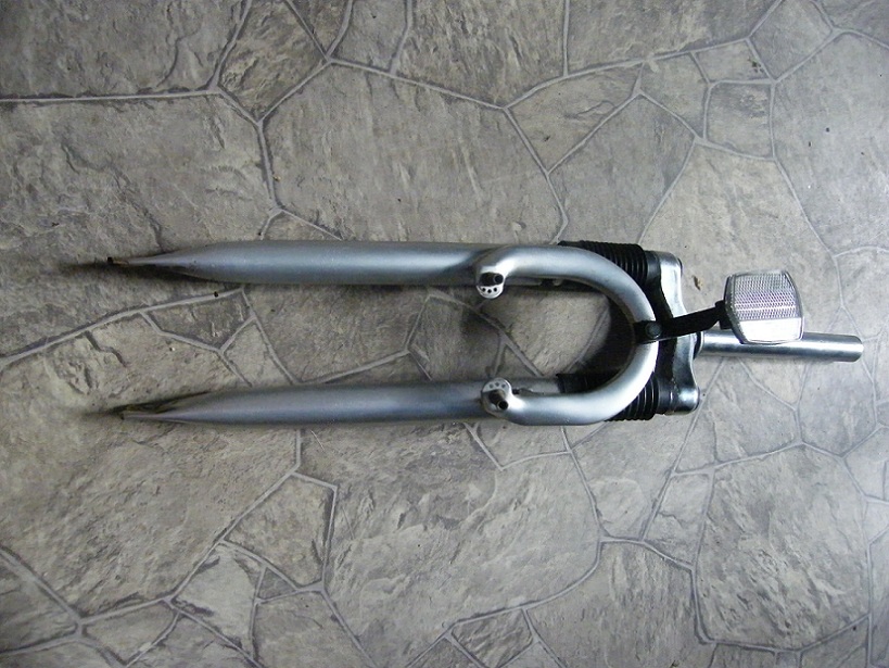

Berglion Napisano 10 Czerwca 2014 Napisano 10 Czerwca 2014 Siemka Mam pytanko i potrzebuję odpowiedzi kogoś kto się na tym zna ;p W wyniku nieszczęśliwego zbiegu okoliczności mój rower uległ uszkodzeniu a konkretniej przedni widelec (powyginał się jak zapałka) po obejściu wszystkich sklepów w moim mieście dowiedziałem się tylko że takiego w żadnym z nich nie dostanę chociaż dowiedziałem się jaki jest. A-head 1" gwint na koło 26". Czy jest mi ktoś w stanie doradzić gdzie mogę znaleźć jakiś tańszy zamiennik który będzie pasował za niego. Jak potrzeba jakiś informacji dodatkowych w miarę możliwości dodam co tylko wiem i będzie potrzebne. Z góry dzięki za odpowiedź.
Kiciok Napisano 10 Czerwca 2014 Napisano 10 Czerwca 2014 Kupujesz zwykły gwintowany + http://allegro.pl/nowy-reduktor-adapter-zoom-25-4mm-na-28-6mm-a-head-i4245969420.html
Berglion Napisano 10 Czerwca 2014 Autor Napisano 10 Czerwca 2014 Czyli mogę zakupić jakikolwiek widelec byleby długość trzonu widelca i średnica gwintu odpowiadała? np. http://allegro.pl/22854-widelec-teleskopowy-logan-26-1-180-i4276509856.html ? I nie będzie przeszkadzało że jest gwint na trzonie? Bo trzon starego widelca jest gładki. Dla was to pewnie głupie pytania ale do tej pory nie zastanawiałem się nad takimi rzeczami a rower służył mi głównie do wożenia czterech liter z punktu A do punktu B : /
Kiciok Napisano 10 Czerwca 2014 Napisano 10 Czerwca 2014 Szukałem kiedyś widelec 1" pod ahead i jest ciężko, dlatego musisz kupić normalnie z gwintowaną sterówką i patrzeć na to, by sterówka była odpowiednio długa i nagwintowana. Założysz klasyczne stery + reduktor i na to mostek ahead - tyle.
