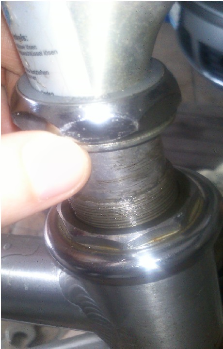

i tak: po rozkręcaniu wszystkiego czego się dało, przy mostku natrafiłem na problem z wyjęciem go ze sztycy amora. Czy mogę śmiało zastosować tu młotek+coś do wybicia?

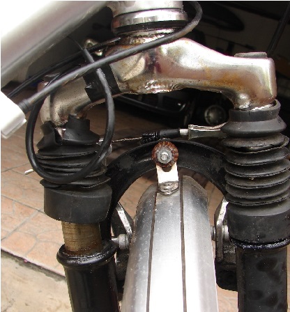

Tak to wygląda po rozmontowaniu i przed:

w pierwszym lepszym sklepie zakupiłem identyczny amortyzator za 48zł. Wstawienie było cięższe niż myślałem - sztyca od starego była ogromnie skorodowana. Ostatecznie czterech chłopa, gumówka i brzeszczot oraz moje 20zł i całość zakończona sukcesem ;)
