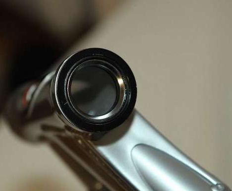

andrzejl Napisano 16 Maja 2014 Napisano 16 Maja 2014 Witam Po dwóch latach zmieniłem ramę ale pojawił się problem. Mianowicie w nowej ramie główka ramy jest większa i moja rura sterowa jest za krótka kiedy założę górną podkładkę sterów ze starej ramy.... Zdjąłem już dwie podkładki dystansowe 5mm ale nadal w mostku mam za mało "mięsa" rury sterowej. Gdzieś czytałem, że rura sterowa musi być ok 1 do 2 mm poniżej górnej krawędzi mostka. Teraz kilka pytań: Czy możecie mi potwierdzić, że te stery które widać na zdjęciu to półzintegrowane ? Czy można kupić taką baaardzo małą tę górną podkładkę pod mostek ale tą taką która przykrywa stery ? Max 5 mm ?Jeżeli Jeżeli nie da się kupić to proszę o pomoc w doborze sterów ale właśnie z tą baaardzo niską górną nakrętka pokrywającą górny ster. Znalazłem sobie takie: http://allegro.pl/stery-neco-h148-1-1-8-cala-ahead-czarne-srebrne-i4244135974.html Jak będę musiał wymienić całe stery bo nie niskiej tej górnej nakrętki to jak wybić te które widać w ramie ? Z góry dziękuję za pomoc.
Rulez Napisano 16 Maja 2014 Napisano 16 Maja 2014 Tak, te stery ze zdjęcia są półzintegrowane. Stare miski najlepiej wybić kołkiem drewnianym i młotkiem - wybijać od wnętrza główki ramy. Ta górna podkładka jest częścią sterów i przeważnie jest zaprojektowana tak żeby pasowała do konkretnego modelu ( łożysko może wystawać nieco z miski lub nie, a ta część musi zapewnić jego uszczelnienie), można próbować znaleźć coś w serwisie ze starych zdemontowanych sterów, może któryś model podpasuje.
