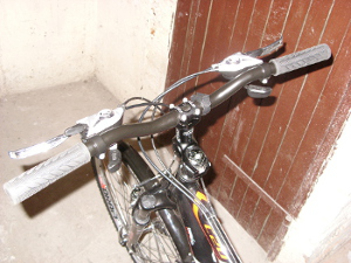

ig2205 Napisano 16 Maja 2014 Napisano 16 Maja 2014 Proszę o pomoc w wyborze kierownicy, aby jeździć w pozycji wyprostowanej (mam kłopoty z kręgosłupem szyjnym). Siodełko przesunięte, kierownica ustawiona, ale i tak mam za "krótkie ręce", by siedzieć tak jak chcę.
Piehursson Napisano 16 Maja 2014 Napisano 16 Maja 2014 jeśli przy tak ustawionym mostku masz problem to nie pozostaje Ci nic innego jak zakup kierownicy typu jaskółka. https://www.google.pl/search?q=kierownica+jask%C3%B3%C5%82ka&es_sm=122&source=lnms&tbm=isch&sa=X&ei=KiZ2U5uBAqTg4QS76oCIBA&ved=0CAgQ_AUoAQ&biw=1366&bih=643
Kiciok Napisano 16 Maja 2014 Napisano 16 Maja 2014 A może.... http://allegro.pl/rogi-aluminiowe-author-abe-004-srebrne-i-czarne-i4234774459.html hm?
ig2205 Napisano 16 Maja 2014 Autor Napisano 16 Maja 2014 jeśli przy tak ustawionym mostku masz problem to nie pozostaje Ci nic innego jak zakup kierownicy typu jaskółka. https://www.google.pl/search?q=kierownica+jask%C3%B3%C5%82ka&es_sm=122&source=lnms&tbm=isch&sa=X&ei=KiZ2U5uBAqTg4QS76oCIBA&ved=0CAgQ_AUoAQ&biw=1366&bih=643 Mostek został polecony i założony w sklepie, miał być rozwiązaniem mojego problemu. A co innego wchodzi w grę (inny mostek?), może wtedy inna kierownica, bo ta jaskółka jakoś mi nie leży?
Kiciok Napisano 16 Maja 2014 Napisano 16 Maja 2014 A rogi? Jazda z rogami? Musiałbyś poszukać albo - mostek regulowany pod ahead możliwe najdłuższy - ale wątpię, że taki znajdziesz, który da wymierne efekty Albo kierownica - http://allegro.pl/promocja-kierownica-turystyczna-motyl-chwyty-i4213433881.html ew. http://allegro.pl/kierownica-zoom-gieta-600x100-15-trekking-city-cz-i4209894886.html
szybkilopez Napisano 16 Maja 2014 Napisano 16 Maja 2014 Przede wszystkich jeśli przy tej pozycji jest nadal niewygodnie to wychodzi, że masz za dużą ramę i temu to wszystko. Musisz szukać bardzo mocno giętą kierownicę choć dziwnie będzie to wyglądać i może się zdążyć przy skręcaniu, że kolanem będziesz o nią zaczepiał.
gof Napisano 16 Maja 2014 Napisano 16 Maja 2014 W trekkingowym motylku blizsza czesc kierownicy bedzie blizej Ciebie niz prosta czy lekko gieta kierownica. Mozesz ja tez podniesc do gory, tylko bedziesz mial za nia dosc dlugiego esa-floresa do ktorego nie bedzie za bardzo jak siegnac. ' Albo rozejrzec sie za gieta z duzym wzniosem (niekoniecznie Zoom): http://allegro.pl/kierownica-zoom-gieta-600x100-15-trekking-city-cz-i4209894886.html
ig2205 Napisano 16 Maja 2014 Autor Napisano 16 Maja 2014 Przede wszystkich jeśli przy tej pozycji jest nadal niewygodnie to wychodzi, że masz za dużą ramę i temu to wszystko. Musisz szukać bardzo mocno giętą kierownicę choć dziwnie będzie to wyglądać i może się zdążyć przy skręcaniu, że kolanem będziesz o nią zaczepiał. Mam 172cm , a ramę 17". Do szczęścia nie trzeba ,tak mi się wydaje bardzo mocno giętej kierownicy, ale najlepiej będzie pojechać do jakiegoś sklepu i liczyć,że będą mieli co przymierzyć. Można też zaryzykować i kupić tego zooma co koledzy polecali. Bardzo dziękuję za pomoc.
